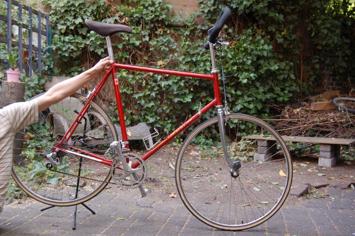

Hast du ein Photo des Rahmens?
ACHTUNG! NICHT ERSCHRECKEN! :D
hier ein foto des "vorher-zustands" (am "nachher-zustand" wird noch gearbeitet ;) )
