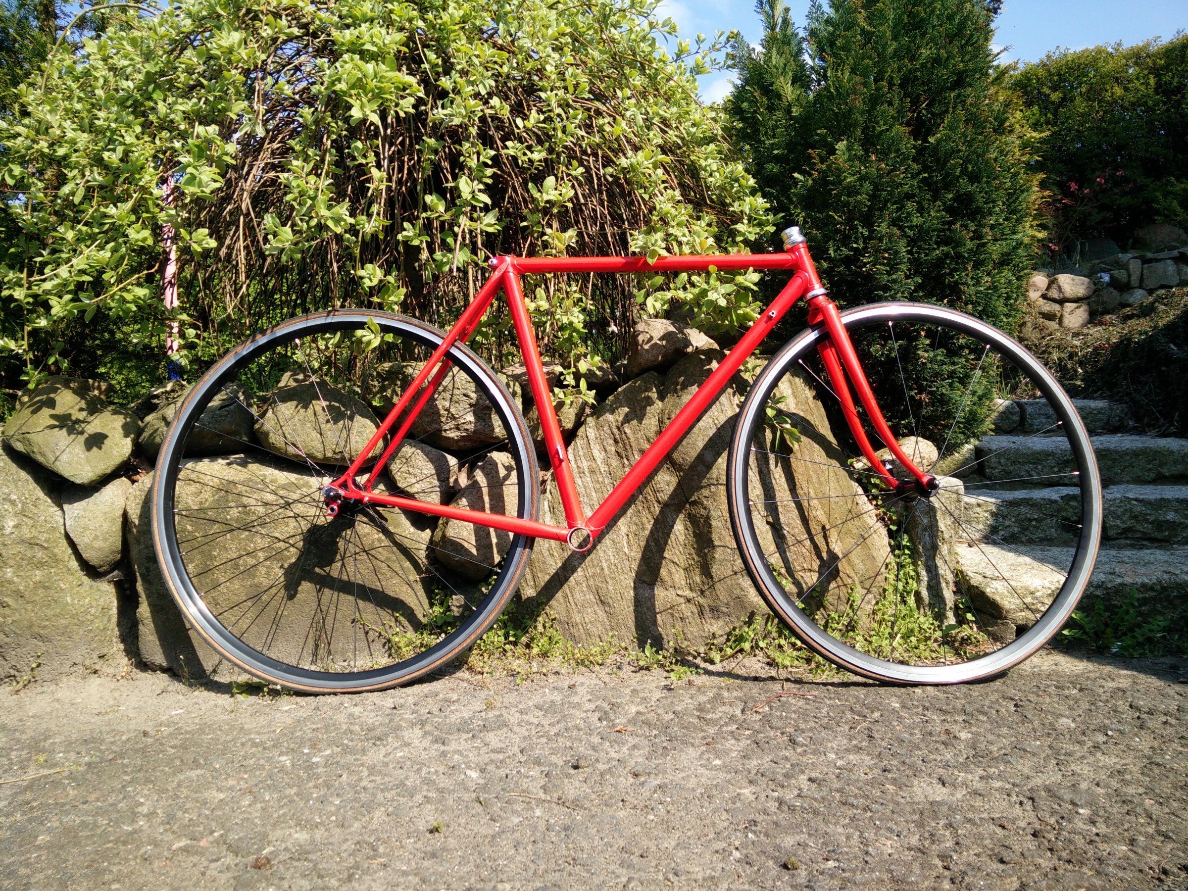

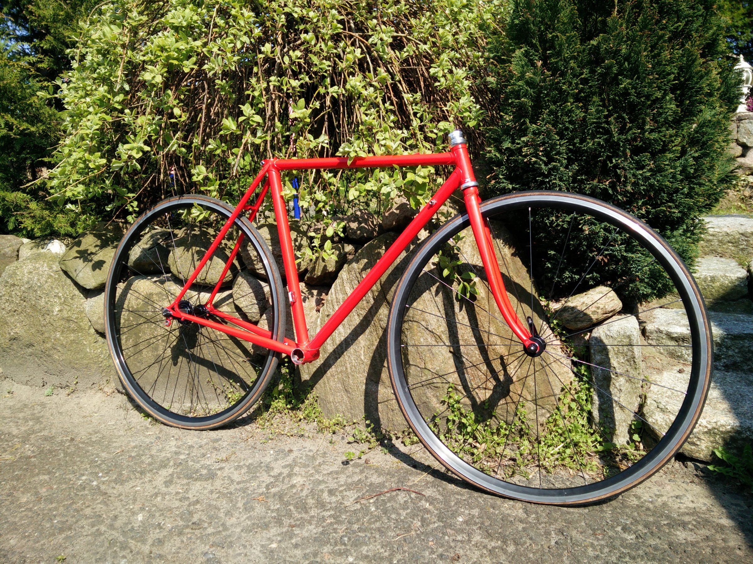

Anhang anzeigen 446352 Anhang anzeigen 446353 Anhang anzeigen 446354
Wir sehen ein überlackiertes Pinarello Montello auf einem Fulcrum 7 LRS. Da ein Shimano-Freilauf verbaut ist wird da auch wohl Shimano dran kommen.

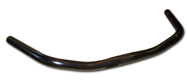

Daher würde ich mit sowas anfangen:
Den umgedreht montieren - dann ist's halbwegs sportlich.
https://www.cnc-bike.de/product_info.php?cPath=34_605&products_id=10261

170mm für Kinderbeine? Das gleiche gilt für den Bügel mit 560mm Breite. Das wäre so als ob wir uns nen Cruiser Bügel ans Rennrad Schrauben :D

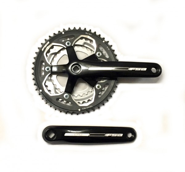

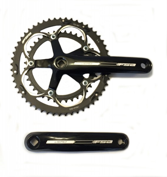

Das ist ne gute Frage mit dem Innenlager... Ich werde später mal messen, vermute aber mal stark ITA. Würde sich den JIS mit der oben gezeigten FSA-Kurbel vertragen? Die hat doch garantiert ISO.

P.S. FSA Kurbeln sind JIS.
