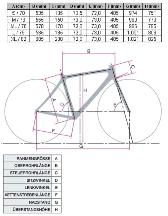

Dazu gibt es auch Geodaten:
Wenn man den Sitzwinkel rausrechnet dürfte das eine Oberrohrlänge von ca. 575mm ergeben, was bei normalen Poportionen eines Mannesmit 185cm schon passen würde.
Allerdings halte ich das Bike zu dem Preis auf der Webseite nicht unbedingt für ein Schnäppchen. Ladenhüter hin oder her, die Ultegra 6700 ist mittlerweile nicht mehr aktuell, die Laufräder sind irgenein vermutlich schwerer Eigenbau von Giant, und für Reifen und Schläuche ist zu langes Warten auf einen Kunden auch nicht immer gut... Aber wenn Du Dich vor ORt gut beraten fühlst würdeich auch noch was raushandeln und gut.
Solltest Dich ansonsten mal von einem Bekannten/Verwandten vermessen lassen wie es im ersten angepinnten Fred der Kaufberatung beschrievben wird (competitive cyclist). Mit den Daten kann man Dir einige Empfehlungen geben.
