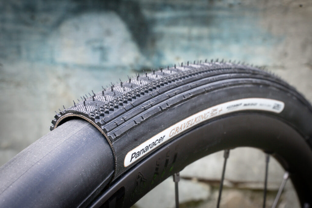

Der Panaracer Gravelking Semislick Plus Reifen will mit einem „Plus“ an Pannenschutz aufwarten. Das Profil ist oben ein Slick, während an der Seite rillenförmige Vertiefungen für besseren Kurvenhalt sorgen sollen, als es ein reiner Slick bieten kann. Die 416 g auf der Waage klassifizieren ihn als eher schweren Reifen – auch wenn man die breitere Testgröße in Betracht zieht.
Das fiel auf: Unser Testmodell in 35-622 dehnt sich auf der Testfelge auf 36 mm im Schnitt aus, ist also leicht übermaßig. Viele Größen von 32 mm bis 43 mm in 700c lassen den Einsatz von Allroad bis Gravel zu – für den Test war die schmalere Variante leider nicht verfügbar.
# Der Panaracer Gravelking Semislick Plus ist ein Allroad-Reifen mit Defektschutz-Plus – dafür fällt der Testreifen in Größe 35-622 noch relativ leicht aus.
Montage
Der Panaracer Gravelking Semislick Plus geht sehr leicht auf die Felge. Aber das Tubeless-Setzen ist eine echte Herausforderung. Dies gelang an einem Reifen nach mehreren Versuchen mit Kompressor ohne Ventilkern. Dichtmilch zum Abdichten ist ein Muss. Einen Reifen konnten wir nur mit Schlauch fahren.
Fahreindruck
Trotz des geringen Profils erzeugt der Panaracer ein vernehmbares, aber nicht aufdringliches Abrollgeräusch auf der Straße, wo sich der Reifen zu Hause fühlt. In Straßenkurven ist er gut berechenbar.
Auf feinem Gravel können die Seitenrillen keinen fühlbaren Vorteil gegenüber reinen Slicks wie dem Maxxis Refuse generieren, wie die Testfahrer ihm bescheinigten. Trotz der größeren Testbreite fühlte sich der Gravelking Semislick auf Schotter nicht deutlich komfortabler an als die meisten anderen Reifen, was an der Pannenschutztechnik liegen könnte.
Für welchen Gravel-Typ besonders geeignet?
Auf der Rennrad-News Gravel-Skala „50 Shades of Gravel“ gehört der Panaracer Gravelking Semislick Plus zu den Reifen für Asphalt und feinen Gravel der Gravelgrade 1 bis 5.
# Feine Rillen an der Seite und eine Lauffläche mit feinem Negativ-Profil – damit kann der Panaracer vor allem auf Asphalt punkten, auf Gravel wirkt er aber komfortabel.
