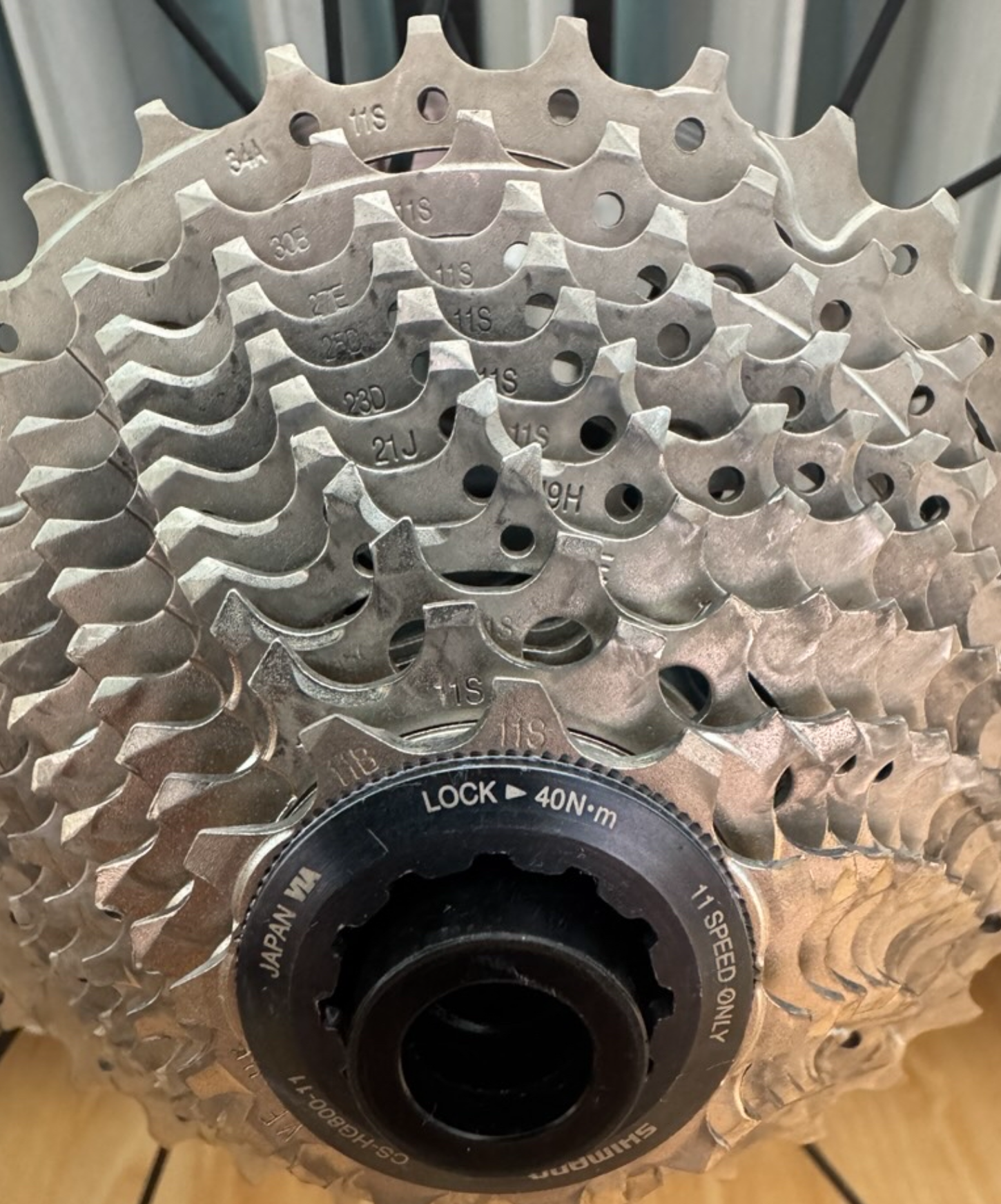

Ich bin aktuell auf der Suche nach einem gebrauchten Gravel Bike (Canyon Grail) und habe von einem Verkäufer ein Angebot bekommen. Laut seiner Angabe wurde das Rad ca. 700 km gefahren.
Er hat mir ein Bild von der Kassette geschickt, und ich wollte euch fragen:
Wie beurteilt ihr den Zustand?
Sieht das noch normal aus oder ist da schon deutlicher Verschleiß zu erkennen?
Ich freue mich auf eure Einschätzungen – danke schon mal im Voraus!

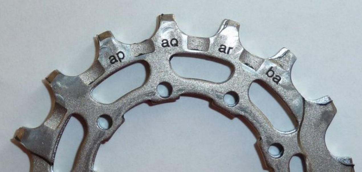

Schau mal. So sieht ein 16er Ritzel nach 6500 km aus und darunter liegt ein neues zum Vergleich. Man sieht tiefe Abdrücke von den Nieten, viele Zähne sind poliert, die Täler sind lang, die Zähne sind dünn und die Grate stehen fröhlich in alle Richtungen weg. Alles Dinge, die man auf deinem Foto nicht sieht.
Wenn ein Verkäufer einen Kilometerstand nennt, dann gehe einfach mal vom Doppelten aus.
Was bei Deiner gezeigte Kassette (=Teil des Antriebs) gerade als "eingefahren" durchgeht.
Die Ritzel sehen imho gut aus.
Hab gestern mal eine Kette gewechselt mit 12500km. Die Kassette sieht nicht annähernd so angefressen, wie die von @bronks aus. Wahrscheinlich hab ich zu wenig Druck auf den Füßen ;)
