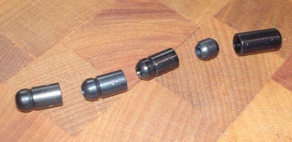

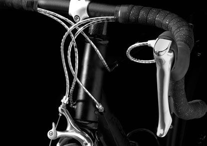

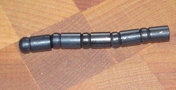

Aber da gibts auch noch bessere Möglichkeiten, z.B. die konkav-, konvex- Bremszüge von Nokon, das sind ca. 1cm lange, kleine Elemente, die aneinandergereiht werden, indem man sie aneinandersteckt, dadurch kann man die Schaltzughülle um ziemlich enge Kurven herumführen.
So kann man auch die Schaltzüge direkt vom Schalthebel wieder unter dem Lenkerband verschwinden lassen. Ok, der Stil ist Geschmacksache, aber die Ästhetikabteilung hat man allemal vom Hals (siehe Bilder unten).
...teuer sind die Dinger aber auch!!! (Set ca. 40 Euro)
mfg 2fast4you?

hehehe - hab ich mir schon gedacht.
Als ich mit dem Teil am Start in Frankurt stand haben mich die Kollegen auch doof angeschaut. Zumal mein Rad auch rotzdreckig war vom Trainig (hatte echt keine Zeit mehr zum Putzen)
Nokons kenn ich natürlich. Hatte ich auch schonmal. Sehen todschick aus. Aber mit ging es ja grad darum, KEINE engen Bögenzu haben. Das geht auch bei Nokons auf den Komfort.
