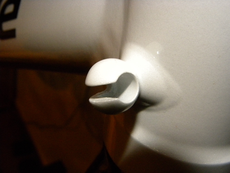

Hallo ich habe mir bei Ebay einen Rahmen ersteigert der anstatt der Anlötsockel am Unterrohr nur zwei Löcher hat. Jetzt kann mir keiner eine genaue Auskunft geben, wie ich denn jetzt die Zuggegenhalter"Shimano" befestigen kann.
Es soll da irgendwelche Befestigungsbolzen geben von denen ich aber nicht die Bohne Ahnung habe wo ich die denn beziehen kann. Wer kann mir bei meinem Problem helfen "DANKE":)

Der Rahmen hat statt der Vierkant-Anlötsockel, dort wo normalerweise die Gegenhalter an den Rahmen geschraubt werden, nur 2 Löcher.;)
Dafür gibt es eine Art Bolzen der durch das Unterrohr gesteckt wird und an beiden Enden dann den erforderlichen Vierkant zur Montage der Gegenhalter hat.
Ich hatte so einen Rahmen auch schon mal, weiß aber beim besten Willen nicht wie dieses Teilchen heisst, geschweige denn wo man es herbekommt.
Hat also mit Justierschräubchen nix zu tun.

Siehe hier Schalthebelsockel, die werden angelötet.
Aber wenn du bei einem das Gewinde aufbohrst und dadurch mit einer langen Schraube mit dem zweiten auf der anderen Seite verschraubst, könnte es halten.

Ja das ist meine Lösung leider bin ich in Sachen Rennrad Perfektionist und habe es gerne wie der Hersteller es vorgesehen hat.
http://fotos.rennrad-news.de/photos/view/120140
http://fotos.rennrad-news.de/photos/view/119967

Eine hohle Achse, mit Innengewinden an beiden Enden. Die Achse sollte genauso lang sein wie beide Zuganschläge und Unterrohr breit, bzw. insgesamt zwei Millimeter kürzer.

Hallo, ich hab gerade mal mitgelesen und wenn ich das richtig verstanden habe, dann sind die Bohrungen ohne Gewinde sodass du die sonst üblichen Teile
(http://www.roseversand.de/output/controller.aspx?cid=155&detail=10&detail2=1904)
so nicht verwenden kannst?!
Wenn nicht, ist das Material denn an der Stelle stark genug das du dort ein Gewinde nachschneiden (lassen) könntest und dann die Schaltzuggegenhalter reinschrauben kannst?

Also, nochmal von vorn.
Es werden weder Sockel angelötet noch geschweißt.
Das war für diesen Rahmen auch nie vorgesehen.
Ein Gewinde kann man nicht schneiden, weil die Löcher größer als das eigentliche Gewinde (M5) sind.
Außerdem wäre das Material (Alu) vermutlich nicht stark genug.
Es gibt, und das weiß ich sicher, eine Art Bolzen der durch das Unterrohr geschoben wird.
Daran kann man dann die Standardgegenhalter die hier mehrfach verlinkt wurden befestigen.
Die Frage die bleibt ist:
Wie heißt das gesuchte Teilchen und wo gibt es das.:ka:

Das Teil das Du meinen könntest, ist es vielleicht sowas in der Art?
http://cgi.ebay.de/5-St-Gewinde-Dis...ten_Heimwerker_Eisenwaren?hash=item5639be4473
also quasi ne runde Distanzmuffe mit Innengewinde!
Im Prinzip genau sowas.:daumen:
Es gibt die Dinger speziell für genau diese Rahmen.
Ich hatte mal so einen, habe dann aus Unwissenheit Gewindehülsen eingenietet.
Ein paar Monate später bin ich dann eines besseren belehrt worden.
Ich habe einen Rahmen gesehen, wo eben diese "Hülse" drin steckte.
