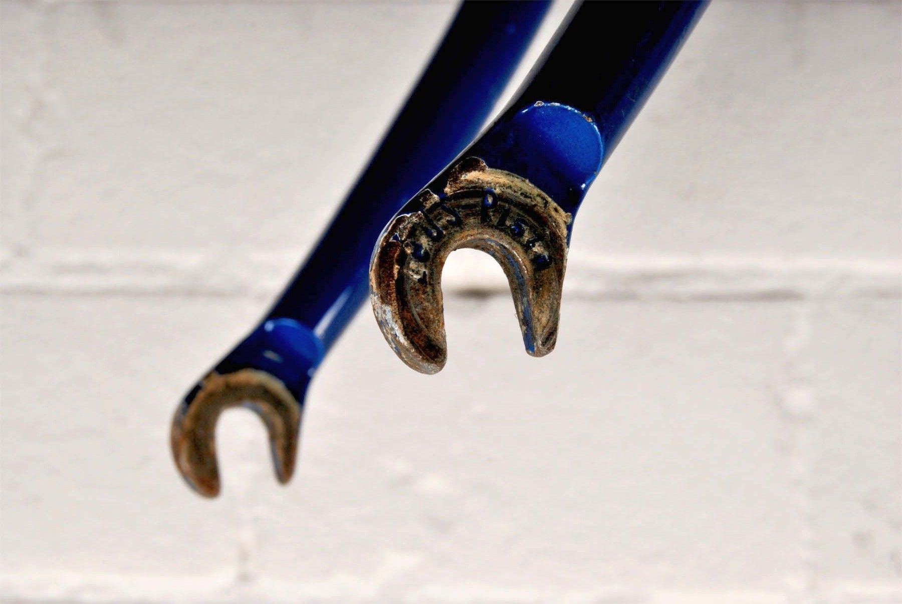

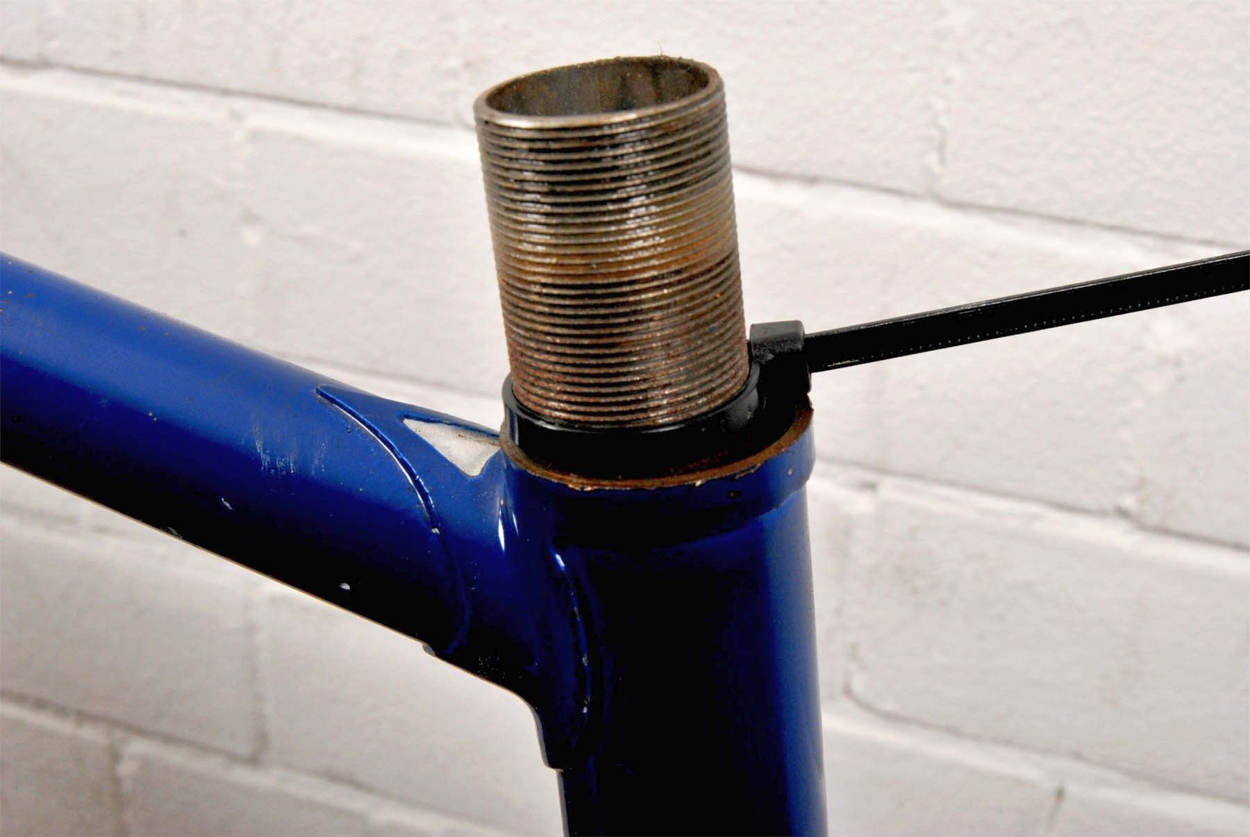

Ich möchte endlich "Zeus" und "Reynolds 531" Decals für diesen Zeus Pista Rahmen machen lassen. Für die Reynolds-Decals muss ich ca. das Baujahr kennen. Könnt ihr in etwa sagen, wann dieser Zeus Pista Rahmen gebaut wurde?
Danke, Peter
