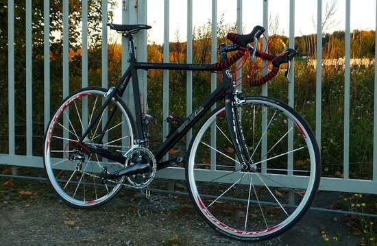

meine (bloody) mary (red bull pro sl) ist nun fertig geworden. gestern kam als letzte aktion noch der kettenstrebenaufkleber drauf. ;)
so ist das endergebniss (aus einem grauen entlein wurde eine blutige mary ;)). das lenkerband polarisiert sicherlich. ick finds gut (hat meine freundin mit ausgesucht)
allen viele kilometer und spass mit ihren selbstaufgebauten rädern.
lg
s.
AW: Zeigt her Eure Selbstaufbauten - Selbstbau-Forum!!!
Das isn rotes UND ein schwarzes Band. Kann man so wickeln.
@smidex: schönes Radl, mach doch mal ein "richtiges" Foto von, so kann man Details ja nur erahnen :)

danke :)
@calforce: wenn du aufs bild klickst, dann kannst das im album noch bissl vergrössern....ich hab da noch paar fotos vom zusammenbauen gemacht. irgendwann mach ich sicher nochmal topfoto davon ;)
@freiradler: er hat recht. ist fizik dual ..
Also da du fragtest nach Verbesserungsvorschlägen...
so grob fällt mir auf anhieb das ein:
-2-fach kurbel .. vielleicht eine fulcrum mit bissl rot dran, passt dann zur columbus gut)
-schickeren, besseren Laufradsatz?
-vielleicht paar farbakzente (reifen, lenkerband,sattel...) setzen oder ALLES schwarz matt (aber dann brächtest ne komplette schwarze neue gruppe ;) :D )
-und gaaaanz wichtig: bessere kamera bzw. ein bessere fotoqualität :D;)
mfg

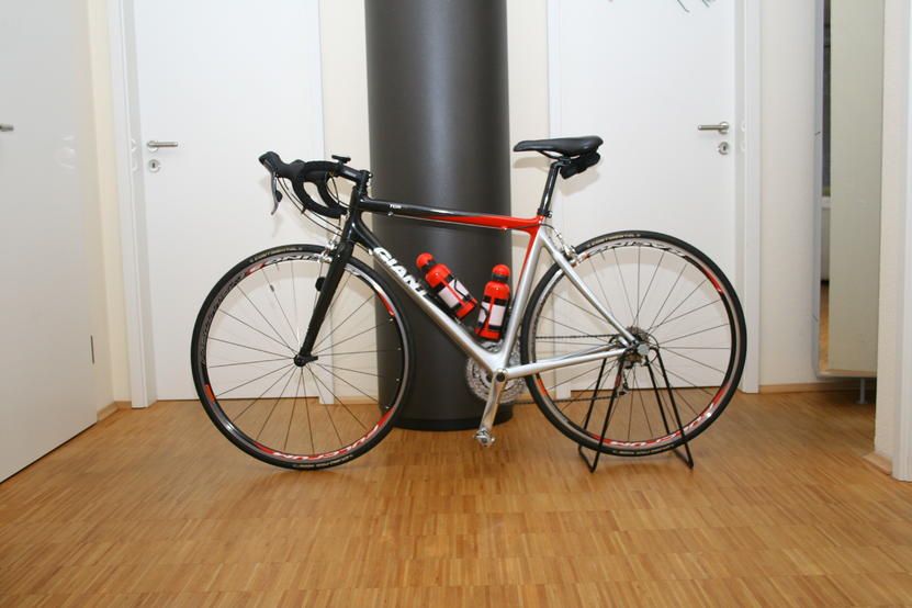

Mein erstes Fahrrad, Verbeserungsvorschläge? Ich bin gerade im Kaufrausch, lohnt es sich eurer Meinung nach hier noch Geld reinzustecken oder sollte ich es so fahren wie es ist und lieber auf ein neues sparen?
Rahmen: Concept Cycle - CCR2
Gabel: Columbus Tusk Carbon
Sattelstütze: Ritchey Pro
Sattel: Specialized Toupe Team
Schaltgruppe: Shimano Ultegra 6503er (Triple)
Kette: Wippermann - Connex 908
Vorbau: Ritchey Pro
Lenker: Profile Design Hammer
Naben: DT-Swiss 370
Speichen: DT Comp 32 - 3fach
Felgen: Mavic CXP 22
Reifen: Conti GP4000s
Pedale: Shimano PD-5610
Die Schaltgruppe hab ich aus einem alten Rad eines Freundes bekommen, war aber noch gut erhalten.
scaled.php
Freu mich auf Anregungen und VG
Nam

Hmmmm... das mit der Kurbel klingt super! Fulcrum was wäre das? Ich hab im moment einen 3-fach STI Ultegra, kann ich den auch mit der 2-fach Kurbel benutzen?
die Conti 4000s gibt es ja nur in schwarz, die conti 4000 aber auch in rot, merkt man da einen unterschied vom fahren her?
Kurbel klingt aber super, die nervt mich eh von der optik :p

also auf meinem scott renner hatte ich damals auch von 3- auf 2fach umgebaut und den Umwerfer nicht gewechselt! auch wenn shimnao sagt du brauchst nen neuen, man kann es aber auch mit den anschlägen so einstellen das man mit 3fach sti 2-fach schalten kann ;) ansonsten kosten umwerfer auch nicht die welt. (20euro rum)
zu den contis kann ich leider nix sagen.
also schöne bunte reifen gibts z.b. auch von michelin :D (pro race 3) fahr ich eigtl. seit jahren nur und die rollen auch sehr gut! continental fahr ich dafür mehr auf dem mtb.

nen Umwerfer ist nicht das problem, angst hab ich vor neuen Schaltbremshebeln. Wenn ich da nen neuen hole, muss ich ja gleich zwei kaufen, sieht sonst doof aus :D
weiß jemand wo es farbige griffgummis für die schaltbremshebel gibt?

ne dreifach können auch 2fach (zumindest auf jedenfall die ultegra 6503er- da bin ich sicher ;)). wärs andersrum hättest du ein problem ;)
edit: Griffgummis z.b. dort (musst gucken ob die auch was für die 6500er haben): http://s-tec-essence.eshop.t-online...ObjectPath=/Shops/Shop38023/Categories/"HÜDZ"

eine gerade Sattelstütze währe auch schöner, wenn du eh schon den Sattel so weit vorne hast.
Ich habe getauscht, aber nix gemerkt um ehrlich zu sein. Ich bin jetzt bei 4000s angelangt - war aber auch mit den 4000ern immer zufrieden. Kannst du ruhig tauschen, ich laube nicht, dass du es bereuen wirst.

Ok, nächste Schritte:
Sattelstütze: Syntace P6
Reifen: Conti GP 4000 - rot
Kurbel: Fulcrum Torq-R?
Gesamtpreis: ca. 320 EUR
