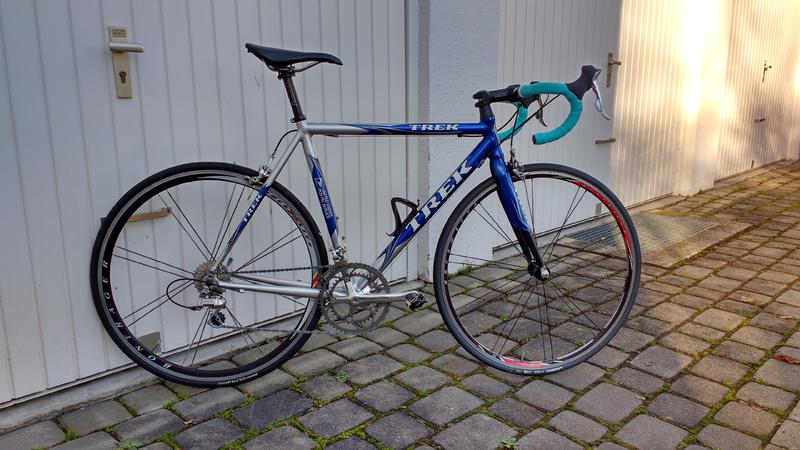

ein schönes TREK hast Du dir da gebaut.
Mein erstes komplett allein aufgebautes Rennrad ist nun auch soweit fertig.
Kommt noch ein Carbon Sattel drauf, auch wenn der eigentlich nicht dazu passt, aber ich fahr damit am liebsten.
Dann muss noch das Lenkerband getauscht werden. Das derzeitige lag noch rum und da ich noch nie eines gewickelt habe, hab ich damit ein bischen probiert. Werde ein Metallic Blaues drauf machen.
Rahmen ist ein TREK Alu Rahmen, ich meine von 2002, im USPS Design.
LRS ist von Bontrager ein "race x lite"
Dura Ace 7700 Gruppe
Lenker, Vorbau, Sattel, Flaschenhalter von Bontrager
Sattelstütze von THOMSON
Hübsch, so'n Rahmen hatte ich auch mal :D Allerdings noch mit gelb und etwas Rot im Dekor.
Die Laufräder...ist das wirklich ein zusammengehörender Satz? vorn 20, hinten 16 Speichen?
ich hoffe doch das die Räder zu einem Satz gehören. Beides race x lite, war so auf meinem alten Carbon Trek drauf.
Aber jetzt wo Du es sagst komm ich auch ins grübeln ......
Egal des muss so, weils hinten so wenig sind, sind die dafür viel dicker.
Ist American Style :)

Ist das für Dich angenehm mit den hochstehenden STI? Der Lenker ist nach dem Foto zu beurteilen sehr schön gerade ausgerichtet, daher würde ich persönlich vermutlich die STI etwas tiefer positionieren - auch um im Unterlenker besser an die Hebel zu kommen.
Aber vielleicht findest Du es ja so bequemer.
Unterlenker kann ich mit dem Rad kaum fahren, bzw. ich kann den Lenker nicht vorn im Bogen greifen. Da bin ich zu ungelenkig für.
Das funktioniert beim FOCUS besser, der Rahmen ist aber auch eine Nr. grösser.
Also auf Grund der Einstellung hätte ich vermutet, dass der Rahmen eher etwas zu groß (besser zu lang) ist. Das ist natürlich nur reine Spekulation, denn ich habe ja nicht gesehen, wie Du darauf sitzt.
Meist Du es wird mit einem kürzeren Vorbau besser?
Der alte Kohe Rahmen hatte die gleiche Geo, da meinte mein Radel Dealer er wäre zu klein. Dann hab ich das Focus eine Nr. grösser genommen.
Aber bin inzwischen bei der selben Sitzhöhe, Abstand Sattelspitze - Lenker usw. angekommen. Der einzige Unterschied ist nun noch, das durch das längere Steuerrohr der Lenker beim FOCUS deutlich höher ist, was mir auf längeren Strecken besser taugt. Aber ich denke inzwischen das mir da auch der kleinere Rahmen gereicht hätte, aber mit einem längeren Steuerrohr als beim TREK.
Das TREK hat nur ein 120er Steuerrohr und das ist für mich alten Mann schon ganz schön kurz.

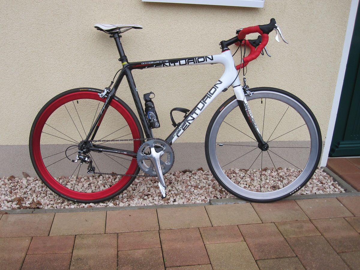

Moin,
R 600 Alexrims 42 mm. Arsis Schaltwerk schaltet Shimano 9 fach mit Campa Ergos ( modified Klemmung des Zuges ).
Geht wie sau, wird aber noch nachfolgeLR geben mit Novatec Nabe.
Rahmen ist top, wenngleich die Monostay Sitzstrebe zu hart ist.
