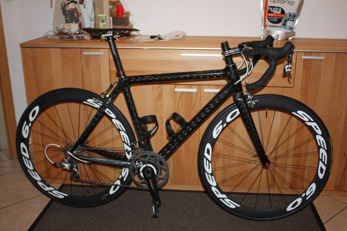

mein oranganes ist auch soweit mal fertig für diese Jahreszeit - schnelle Radln kommen noch Zipp 808/1080 mit Ende des Monats drauf.
Wenn ich mir dein CX und dein Baum anschaue, dann denke ich jedesmal: "Wow, was für tolle Räder!!!" Aber mit dem hier kann ich irgendwie garnix anfangen. Ist bestimmt ein tolles Rad, und ich hab auch den Aufbau-Tread im TF verfolgt, trotzdem werd ich irgendwie nicht so richtig warm mit dem Teil????

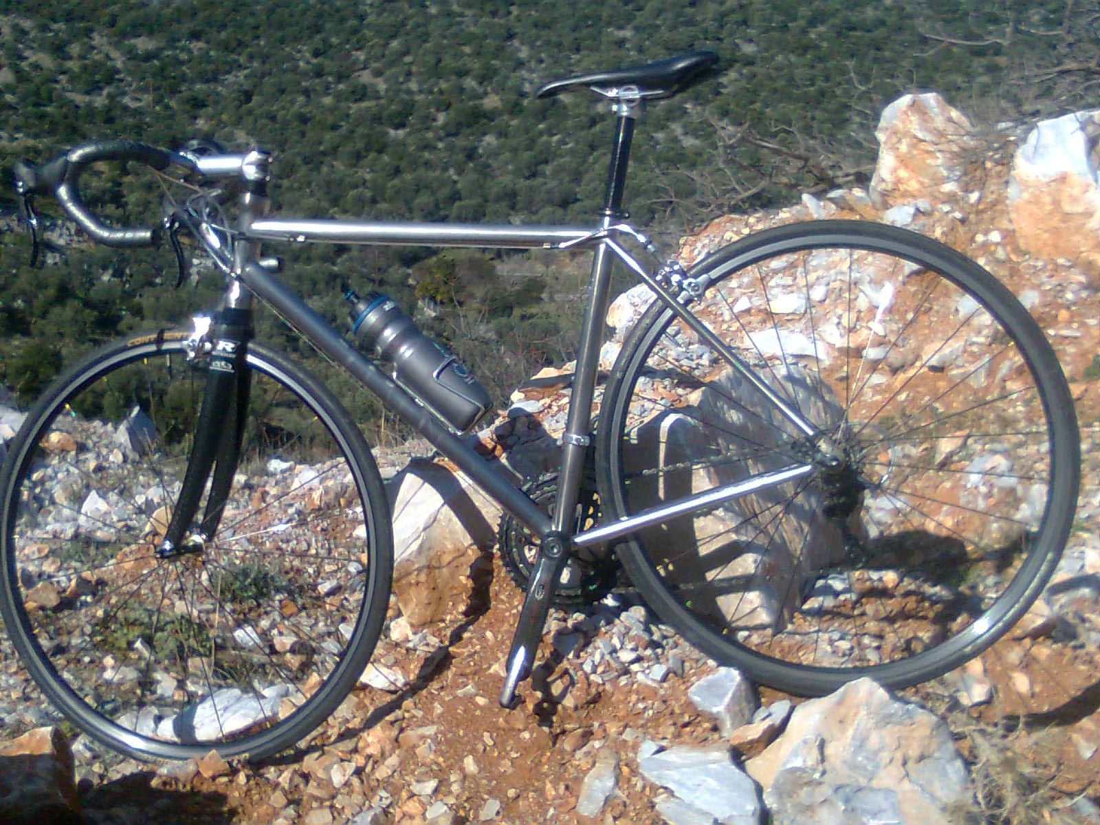

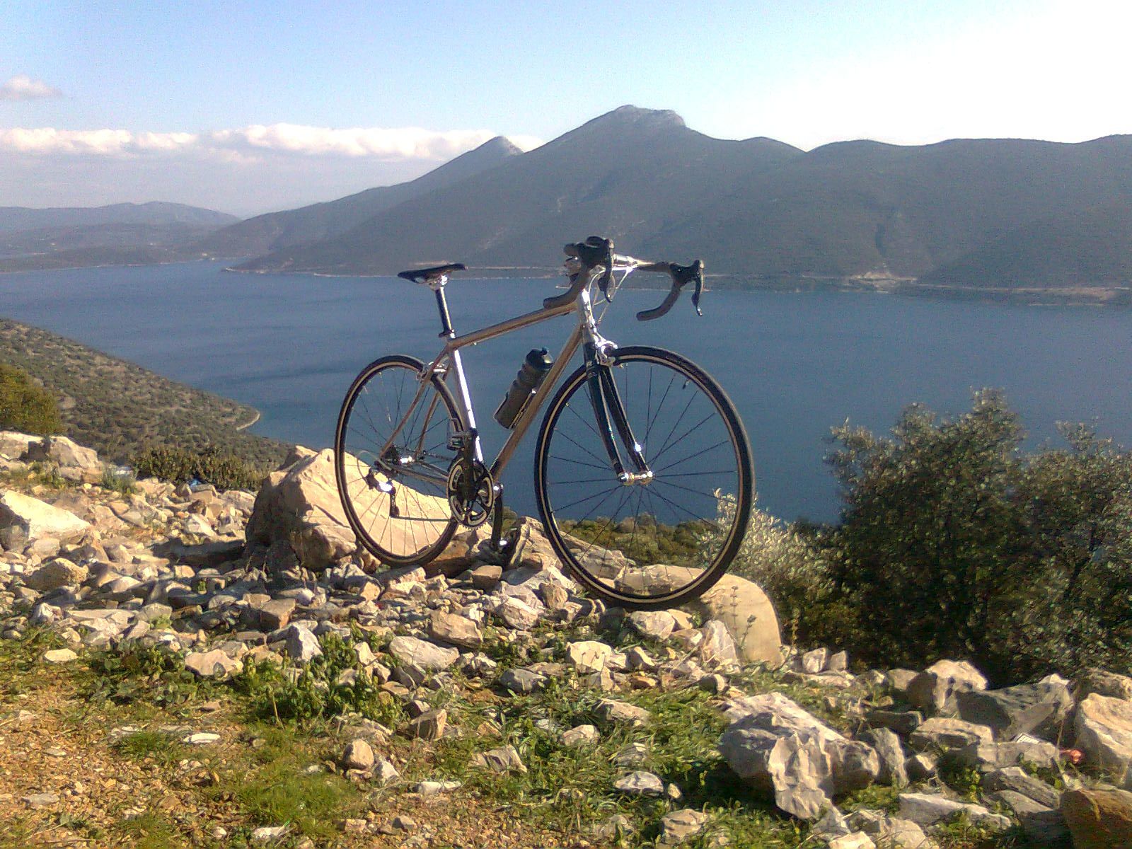

Ich moechte Euch gern mein Merlin Magia vorstellen. Sorry, die Wasserflasche wirkt maechtig deplatziert. Es handelt sich um eine Thermosflasche und gestern, als ich das Foto gemacht habe, war es hier saukalt und da war ein warmes Getraenk drin.
Ansonsten ist zu sagen, dass zu dieser Magia eigentlich eine USE Titansattelstuetze gehoert. Da die USE aber nicht zuverlaessig klemmt habe ich meine alte Syncros Sattelstuetze verwendet. Die Laufraeder sind von FRM, Schaltung Campagnolo Reord 10s Titanium (12/25), Zuege BBB, Vorbau und Lenker DEDA Zero und Supernatural, Tretlager FSA Carbon Pro (53/39) und der Sattel ist ein Selle SLR.
Gebaut habe ich das Rad um in den Bergen zu radeln......und um ein paar Marathons und Brevets zu fahren.
So richtig kalt wirkt es aber nicht...
Hallo Kunda.
Hier in Griechenland ist es kalt, wenn die Pfuetzen auf der Strasse gefroren sind. Das waren sie. Es sieht eben nur nicht so haesslich kalt aus. Ausserdem war der Nordwind eiskalt, den man auf den Bildern auch nicht sieht. Der war aber so stark, dass das Rad, gerade als ich das erste Foto gemacht hatte, den Abhang runter gefolgen ist. Zum Glueck ist aber nichts passiert, nichtmal ein Kratzer........Titan eben.
Hallo Kunda.
Oooooh Du armer Kerl. Wenn ich hier in Hamburg aus dem Fenster schaue hält sich mein Mitleid in Grenzen - aber so was von!

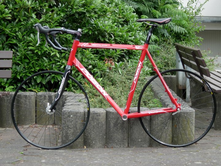

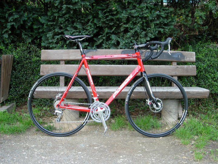

Ich habe mir im Sommer einen Crosser aufgebaut. Hier ein paar Bilder vom Aufbau.
Alle Teile zusammen.
Poison Rahmen mit Carbongabel und Tange Steuersatz (voll integriert)
Ultegra 6600: 3-fach-Kurbel, STIs, Schaltwerk mit langem Käfig, 3-fach Umwerfer, 12-25 Kassette, 6700er Kette
Shimano XT 36-Loch Disc-Naben
DT Competition Speichen 2.0-1.8
Mavic A 317 Disc Felgen
Richey Pro 44er Lenker, Pro Sattel, Pro 130er Vorbau, Comp Sattelstütze
Shimano PD-A520 Pedale
Avid Ball Bearing 7 mechanische Bremse
'mal locker zusammengesteckt
Aufbau LRS I
Aufbau LRS II (3-fach gekreuzt)
locker zusammengesteckter Zustand mit fertigem LRS
Kralle einschlagen
Innenlager montieren
Kurbel montieren
jetzt überspringe ich ein paar Aufbau-Stadien, die sind aber nicht so spannend
das fertige Rad am Tag der 1. Probefahrt.
Eigentlich kann man hier nicht von Crosser sprechen, die Übersetzung ist zu lang, es sind keine 35er Reifen mit Stollen montiert.
Ob an einen Crosser überhaupt Disks gehören ist wohl auch eine Glaubensfrage.
Der LRS gehört streng genommen eher auf ein Trekkingrad.
Bin ein paar Tage damit 'rumgefahren. Fazit, so war das nix. Vor allem hat mich die Umlenkrolle für den Umwerfer gestört.
Die Bereifung war für den täglichen Weg zur Firma ungeeignet.
Das 52er Blatt kam nie zum Einsatz.
Im Sommer kündigte Shimano dann die CX70 Kurbel und den CX70 Top Pull Umwerfer an.
Der CX Top Pull Umwerfer machte die Umlenkrolle unnötig. Die 46-36 Kurbel ist auf dem Rad praxisgerecht.
Die PD-M520 MTB Pedale machen auf dem Crosser mehr Sinn.
Die 35er Schwalbe Racing Ralph machen auch auf Waldwegen eine gute Figur.
Das Schaltwerk muss noch gegen ein 6600er SS getauscht werden.
Linken 6600er 3-fach STI-Hebel gegen einen 6600er 2-fach getauscht.
Das Rad hat jetzt knapp 1900 km d'rauf und hat sich im Wald und auf dem täglichen Weg zur Firma bewährt.
Der 40 mm Spacer-Turm über dem Konus ist Geschmacksache und auch nicht stylisch. Wenn man direkt vom Rennrad auf das Teil steigt, ist der Lenker ungewohnt hoch.
Wenn man ein paar km gefahren ist, speziell auf Taunus Waldwegen bergauf, weiss man die aufrechte Sitzposition zu schätzen.
Wenn ich 's wieder sportiv mag, kommen die 20 mm Spacer wieder über den Vorbau unter die Kappe.

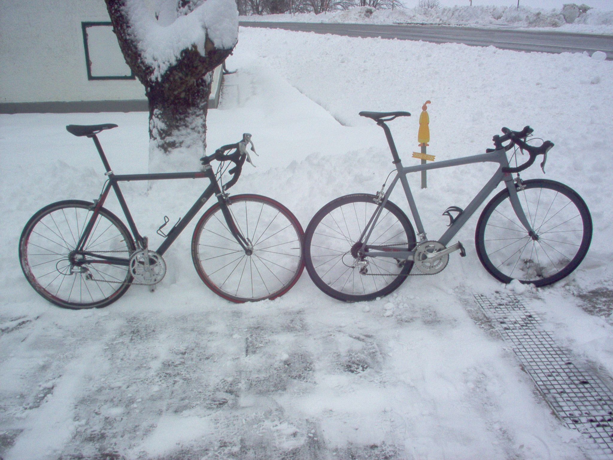

Grüss Euch! Hier meine 2 gschichtln für saison 2012!Carbon ! Alu ! Ohne Firmenaufschrift usw. Schönste Grüsse aus Salzburg
fahrfertig?! Bei den ellenlangen Sattelstützen: Sind Dir die Rahmen nicht ein wenig klein (=kurz)? Die Überhöhung ist ja nicht von schlechten Eltern! Man könnte mit Blick auf Salzburg auch sagen: IMO zart, die beiden Rahmen!
Alfons
Alfons
Die Sattelstützen kommen noch ein wenig runter,aber bei 184cm und schwierigen!!! 93cm schrittlänge passen beide ganz gut! Alu 58-57 und Carbon 59-58 george

Das macht die Suche nach geeigneten Rahmen nicht leicht.
Und selbst für mich ist das schon nicht einfach mit 173/85. Ich nehme dann aber eher höhere Rahmen (ca. 55-56 mitte mitte), die "auf Komfort" ausgelegt sind (also recht kurz). Nur das Steuerrohr darf dann nicht zu lang sein. Optimal für mich: mein Alu-Storck
…und z.B. Look Rahmen, die auch nicht zu lang sind.

Hammer! Beine so lang wie der Rumpf - jetzt weiss ich wo die Stöche im Winter sind…
Alfons
Ja da hast Du absolut recht !! :D Ich schiebe den Sattel weit vor und beim Vorbau mit den erhöhungsmöglichkeiten probier ich noch einiges ,obwohl ja dass Alu-Radl- stevens aspin 58 rh und noch nicht in asien gefertigt!-mir super passt,witzigerweise besser als dass Carbon 59rh grüsse george

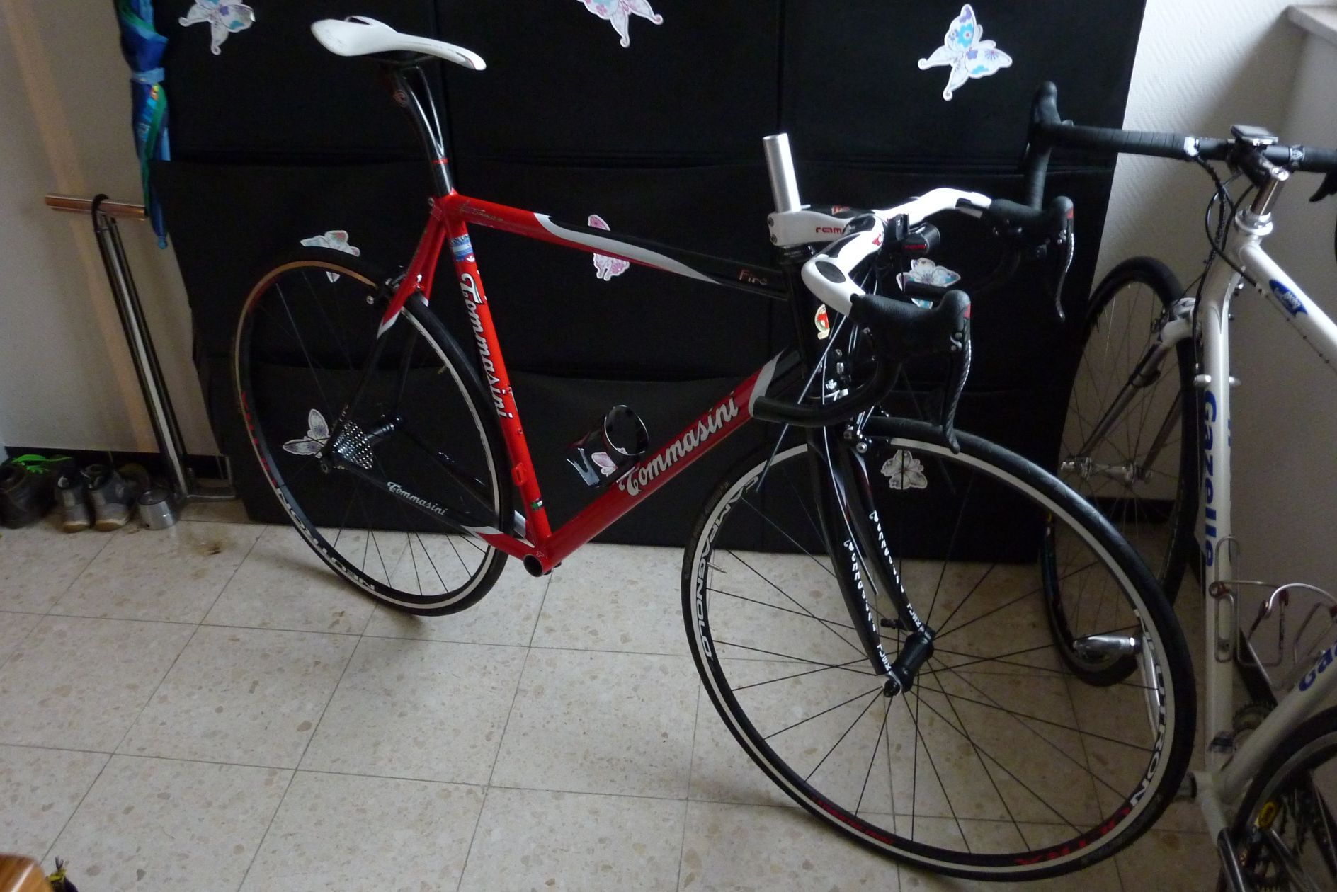

Hi,
hier meine beiden Winterprojekte...

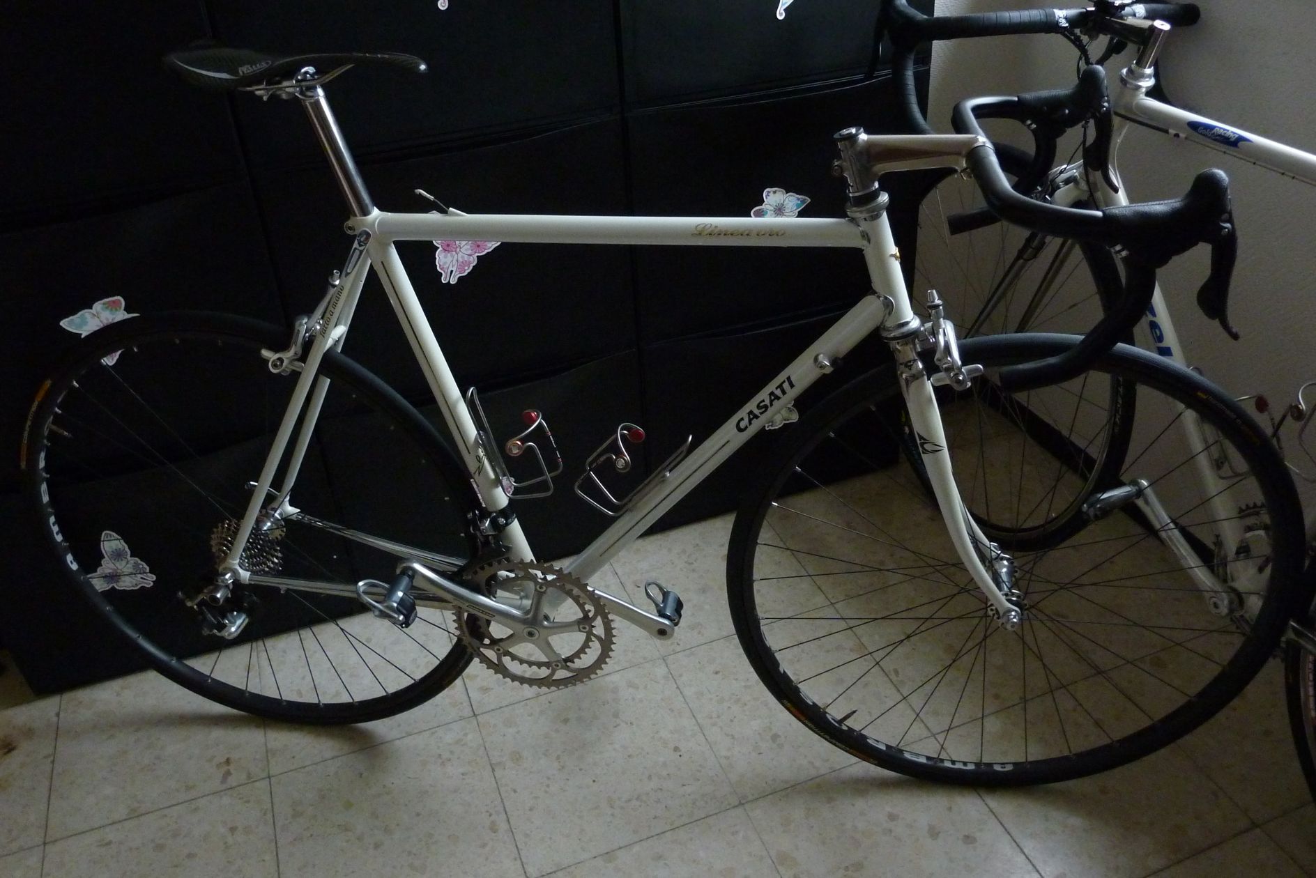

Casati linea ore 2011 mit Campa Record und anderen schönen Teilen...sozusagen neoklassisch aufgebaut
Tommasini fire mit Campa Record.
Teile liegen alle hier rum...vielleicht schaffe ich die Räder über das vollends WE aufzubauen.
Grüße.
Tobi
