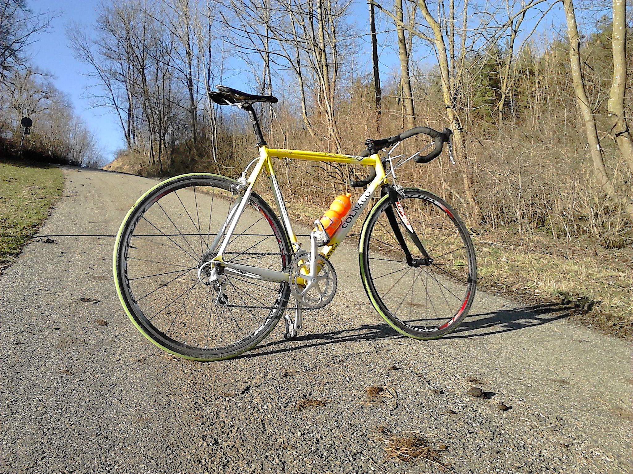

Hast das supertricky fotografiert oder stehste da grad auf >10% ? Wo ist das ?hoch auf dem gelben Wagen,hier ein gelbes Dream,wird bei jedem Wetter bewegt.yellow sucks.Anhang anzeigen 427110
An dem Buckel kann man schon mal absteigen für ein Photo. Gutes Argument ;-))Hast das supertricky fotografiert oder stehste da grad auf >10% ? Wo ist das ?
