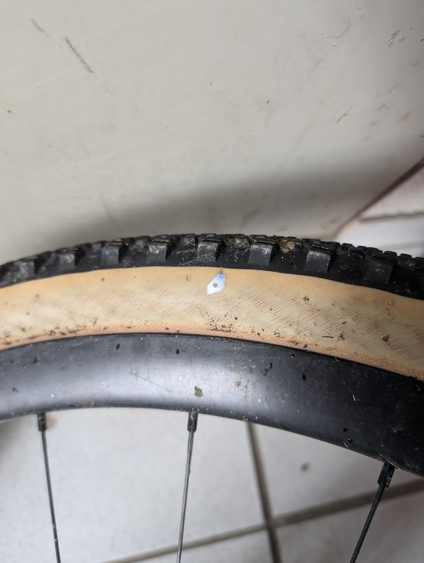

Der WTB Raddler am Gravelbike aber machte dann nach 1500km eher solche Späße und zudem verfärbte der extrem an einem Rad. Das war eine von sechs undichten Stellen. Am Schluss hatte ich zwei Reifen mit unterschiedlich heller Seitenwand. Dann flog das Ding raus. Kann aber auch ein Montagsmodell gewesen sein.
