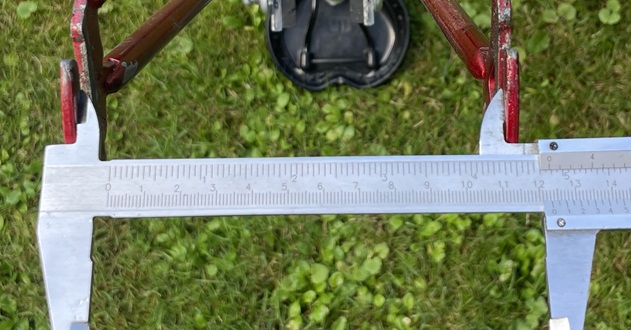

Habe auch überlegt auf Kassettennabe umzubauen, da hab ich aber ein Problem mit der Breite.
Moderne 135mm Naben für Schnellspanner sind zu breit, mein Hinterbau ist für ca. 125mm ausgelegt.
Angeblich gibt es Rennrad Kassettennaben mit 126mm, soweit ich gesehen habe dürfte das aber auch eher ein Ding aus der Vergangenheit sein.
Zumindest bin ich da auch nicht fündig geworden im Online Ersatzteilehandel...

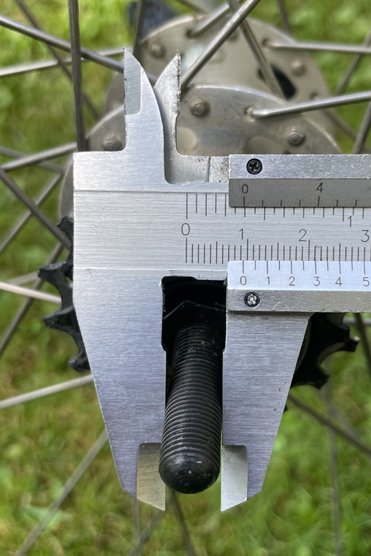

Lustigerweise hab ich nämlich ein altes Rad auf das deine Beschreibung zutrifft.
(Das Rad mit den 135mm von dem ich gesprochen habe)
Ist zwar auch eine geschraubte Vollachse, aber mit besagter Uniglide-Kassettennabe statt Schraubkranz.
Hier hätte ich also höchstwahrscheinlich kein Verbiege-Problem?
Hier könnte ich links (wie schon vorher jemand vorgeschlagen hat) ganz einfach die notwendigen 9mm kürzen.
