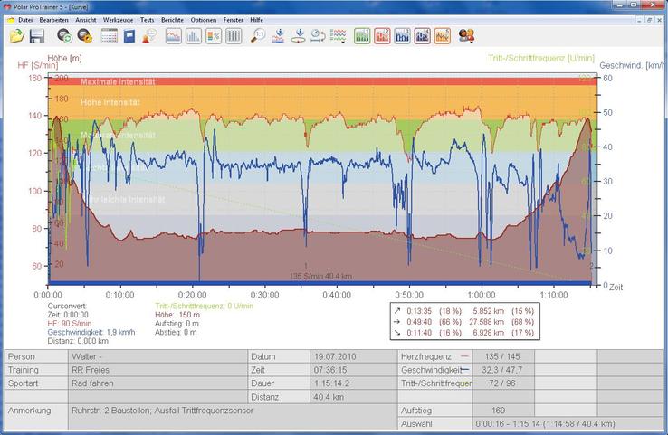

Hier mal ein Mitschnitt, bei dem der Ausfall eines Sensors passierte (siehe Anlage; Ich hoffe, man kann den Verlauf der Trittfrequenz erkennen):
Zu Anfang Trittfrequenz ok, dann kurze Unterbrechungen, dann Totalausfall.
Als ich dann zu Hause die Kabelbinder, mit dem der Sensor am Hinterbau befestigt war, durchgeschnitten habe, funktionierte er wieder.
Meine Erklärung hierfür: Das Gehäuse wurde durch die Kabelbinder minimal verformt. In dem Moment, als ich die Kabelbinder durchtrennte, war der "Wackelkontakt" auf/in der Platine (kurzzeitig) behoben (integrierte LED blinkte auch wieder).
In diesem Zustand habe ich den Sensor dann direkt an Polar geschickt und die habe einen Platinendefekt als Ursache angegeben.
Wie gesagt, mich würde sehr interessieren, ob andere Nutzer von Wind-Sensoren das gleiche erlebt haben.
