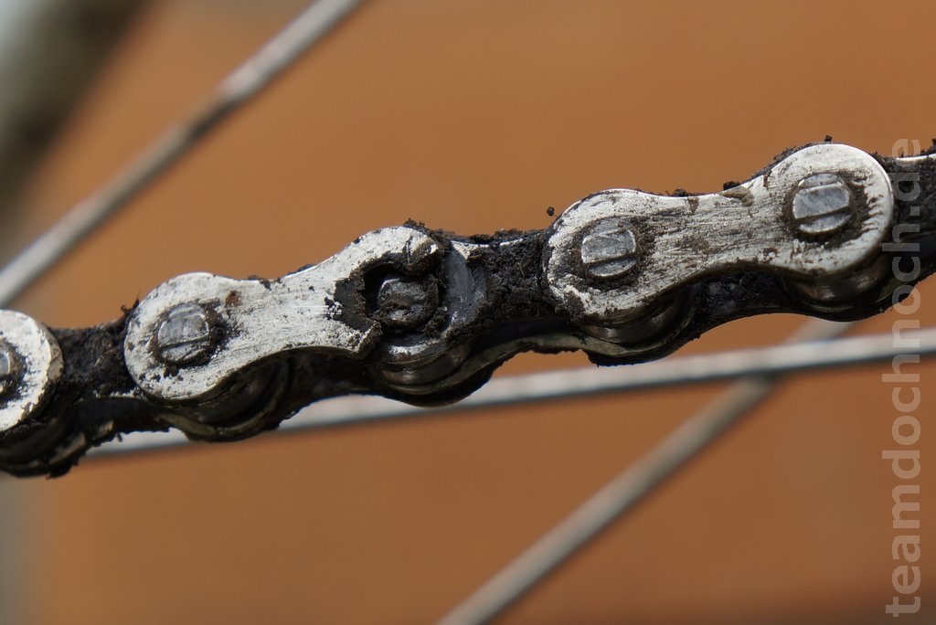

Komisch, jedes mal wenn ich solche Bilder zu Kettenrissen hier einstelle, beschweren sich immer welche über den Dreck, als ob der Dreck die Kette schwächen würde. Meist ist so ein Dreck ein Zeichen, dass der Besitzer die Kette zu oft und zu viel schmiert. und das ist bei mindestens 50% der Räder, die ich so sehe der Fall.
Ich darf nur noch solche Bilder einstellen:
Normalerweise reissen Ketten so selten, daß man Deine Frage, wie oft das passiert, mit "gar nicht" beantworten könnte. Beim TE ist auch nicht die Kette gerissen, sondern das Schloß hat sich geöffnet. Ich vermute mal, daß das Schloß nicht vom Hersteller eingebaut wurde.

Kettet reißen/brechen immer mal.
Es gibt es immer mal wieder, zuletzt glaube ich die Shimano DA Kette 2010, Fertigungsprobleme.
Montagefehler und auch mechanische Schäden durch Fremdkörper, bei mir wärs ein kleiner Stein,
führen schon mal dazu das eine Kette bricht.
Aber es ist kein Grund eine Ersatzkette oder Schloss mitzuführen. Dann ist ein zweiter Schlauch angebrachter.
Klar es kann jeder mal treffen und es ist ärgerlich sich dann nicht helfen zu können.
Ein Schloss wiegt nichts und benötigt kein Platz. Aber 2 Reifenpannen auf einer Tour sind weit aus wahrscheinlicher.;)
P.s. Ich halte das "Nieten" auch für die beste Art die Kettenglieder zu verbinden.
Aber zuviel Schmierung schadet, oder wie? Außerdem brauchen wir nicht von einen ins andere Extrem zu kommen, bleiben wir mal bei einer ganz normalen Kettenpflege, wo man zumindest starke Verschmutzungen möglichst schnell entfernt.
Klar trägt Dreck zum Kettenverschleiß bei. Je nachdem, wie der Dreck beschaffen ist, mal sehr stark und mal relativ wenig. Feiner Sand schmirgelt gut - auch die Kette und den ganze Antrieb. Wobei es da um Kettenblätter und Ritzel fast noch mehr schade ist, wenn man die Kosten bedenkt.:(
Hier geht es aber um einen Kettenriss, den es laut der Aussage, auf die ich mich bezog, nicht gibt, und nicht um Verschleiß. Oder möchtest du behaupten, Kettenriss ist nur bei so einer verdrecken Kette möglich. So kommt das aber rüber, wenn in Zusammenhang mit Kettenriss die verdreckte Kette beanstandet wird.
Der Vollständigkeit halber möchte ich erwähnen, dass es sich auf dem Foto des TE um ein KMC Kettenschloss handelt, nicht um ein Connex.
Meine Connex Kettenschlösser haben eigentlich immer gehalten. Allerdings niete ich jetzt nur noch.
