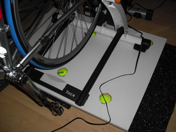

So, nachdem heute verkaufsoffener Sonntag war bin ich schon zum heimwerken gekommen.
Ansatz: Waschmaschinenmatte und darauf ein Brett mit 6 Tennisbällen.
In das Brett habe ich 5cm-Löcher gebohrt und auf der Unterseite noch schräg angfeilt. Die Tennisbälle rutschen etwas weiter rein und es gibt keine scharfen Kanten. 5,5 cm war mir zu riskant. Hab mit Marmaladengläsern getestet und bei 5,5 cm hatte ich das Gefühl ich kann die Tennisbälle durchdrücken.
Hier das Ergebnis und morgen um 5:30 erfolgt die Lärmprobe am lebenden Nachbarobjekt!
Ach ja: Ausserdem tue ich so etwas für meine Beweglichkeit. Das Rad steht ja jetzt ca. 5 cm höher und ... da muss man erstmal das Bein drüber kriegen ... :crash:

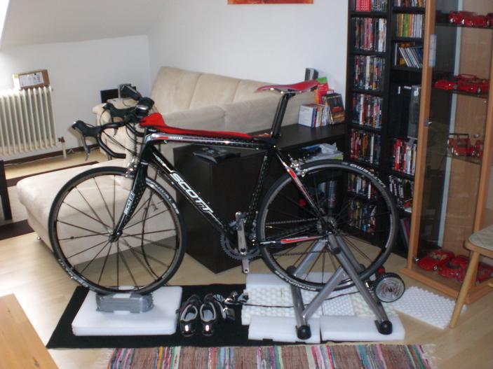

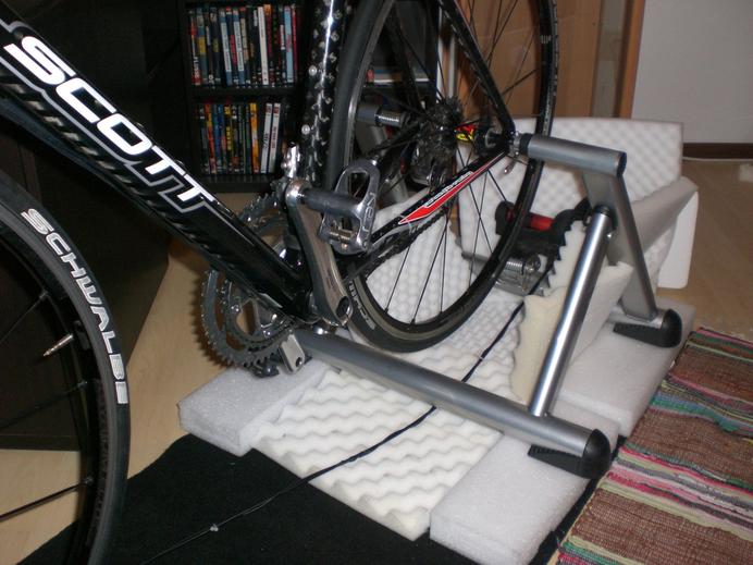

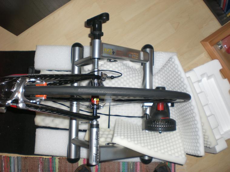

so hab ich das gemacht! feste schaumstoffblöcke mit ca. 10cm, dann um die rolle herum dieser noppenschaumstoff.Anhang anzeigen 12235
Diese Lösung erscheint mir interessant. Ich habe durch das Unterlegen diverser Textilien kaum mehr Probleme mit Vibrationen, aber nach wie vor mit der Lautstärke der Rolle selbst. Wie stark werden die Geräusche also durch "Umschließen" der Rolle mit Schaumstoff gedämmt?
