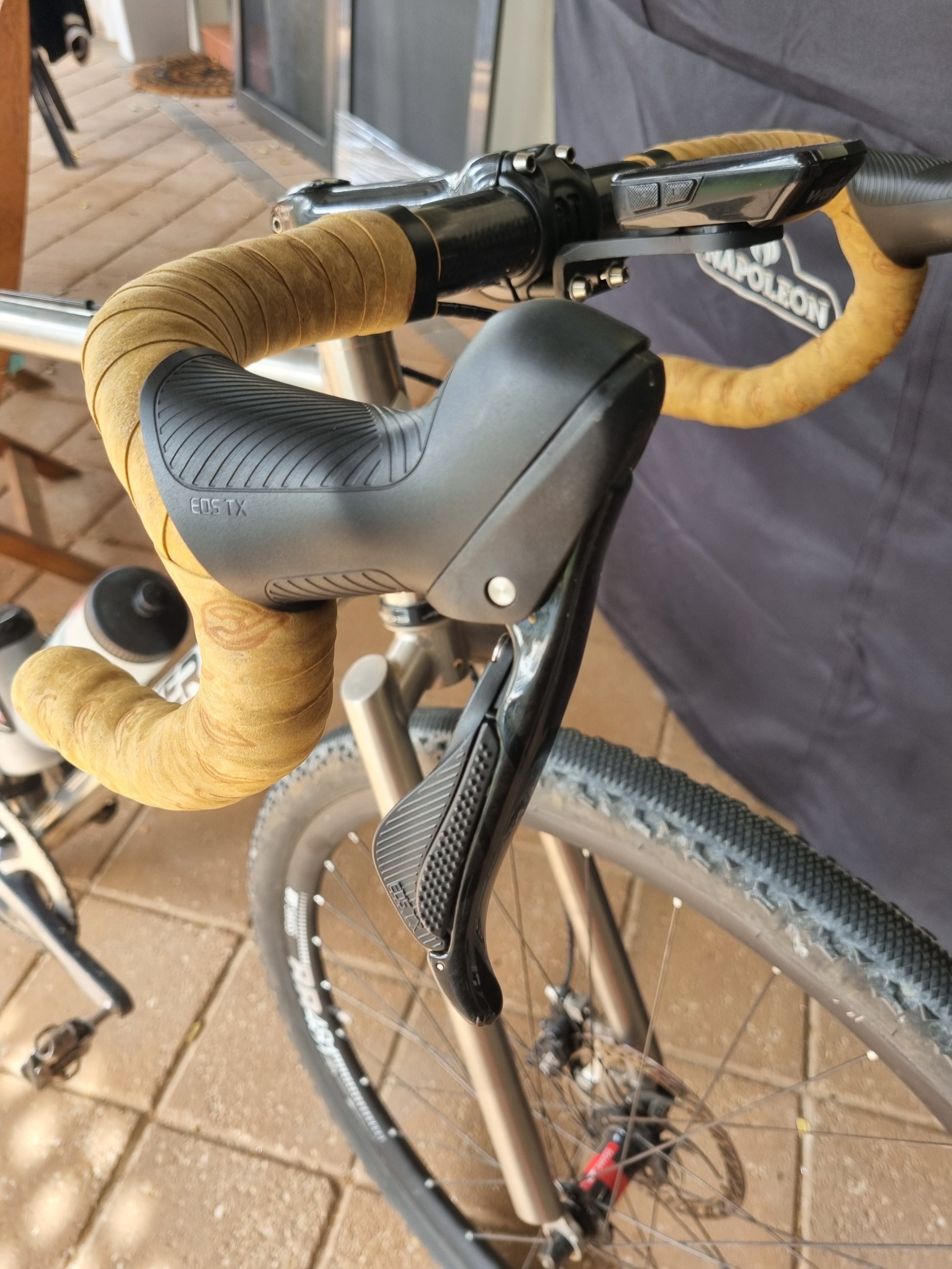

Wir haben inzwischen die EDS TX auch an einem "alten" Endurace mit einer 11-36/12 und 105er 50/34 Kurbel verbaut. Wir haben den direkten Vergleich zur Dura Ace DI2, Ultegra DI2, einer neuen SRAM Force und einer 105er. Aktuell wurden ca 300-400km mit der EDS gefahren.
Sie EDS schaltet sehr gut und richtig schnell. Aus meiner Sicht sogar besser und schneller als die SRAM. Mit dem Rest tut es sich nicht viel. Die Bremszangen wirken auffällig robust und schwer, habe sie aber nicht gewogen. Durch den kompatiblen Anschluss sollte man aber auch welche von Shimano anschliessen können.
Setup: mit der App und den extrem schlecht übersetzen Unterlagen ein kleiner Horror! Aber letztendlich haben wir sie perfekt eingestellt. Die Übersetzung ist grottenschlecht und die Logik etwas überraschend.
Der Gummi an den Griffen ist bei mir derartig widerspenstig das die Montage extrem schwierig ist und das Entlüften nahezu unmöglich macht! Ich habe Angst mir durch den Griffgummi die Entlüftungsschraube abzubrechen. Auch wenn das grundsätzlich zur Qualitätsanmutung beiträgt, ist das eigentlich unmöglich gelöst.
Sonst macht sie unauffällig was sie soll. Schräg ist halt nur wenn man ETAP, DI2 und Wheeltop parallel fährt. Drei mal eine andere Schaltlogik. Finde die SRAM jedoch für mich am Gewöhnungsdürftigsten mit dem "beide Schalter für Vorne". Keine Ahnung wer auf die Idee gekommen ist.
Vorerst also mal happy mit Wheeltop und würde sie auch wieder kaufen.

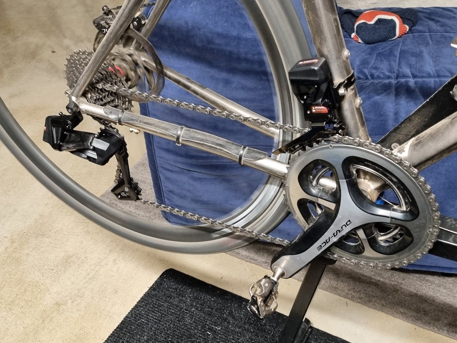

Heute habe ich SW und UW montiert und die Einstellung durchgeführt. Man stellt zunächst die Schaltung auf einem beliebigen Gang relativ zur Kassette ein und kann und hat damit eine Grundposition für die Kassette. Nachfolgend kann man die Feinjustierung für jedes Ritzel vornehmen, war aber nicht notwendig, die Voreinstellung der Einzelabstände passt gut. Ich habe die Grundeinstellung hinten per App vorgenommen, vorne über eine kleine Verstellschraube mit der man manuell die UW-Position anpassen kann. Auch für vorn gibt es die Feineinstellung für beide Kettenblätter via App, da gehe ich nochmal ran um minimal mehr Verstellbreite zu bekommen, da der Werfer bei jeweils äußerem Ritzel entweder oben oder unten ganz leicht kratzt.
Der Umwerfer fährt auch sauber nach bei entsprechender Schaltwerkstellung, geht alles sauber und schnell, bisher bin ich zufrieden.
Damit steht dem Lenkerumbau für die Schalthebel nix mehr im Weg 😁

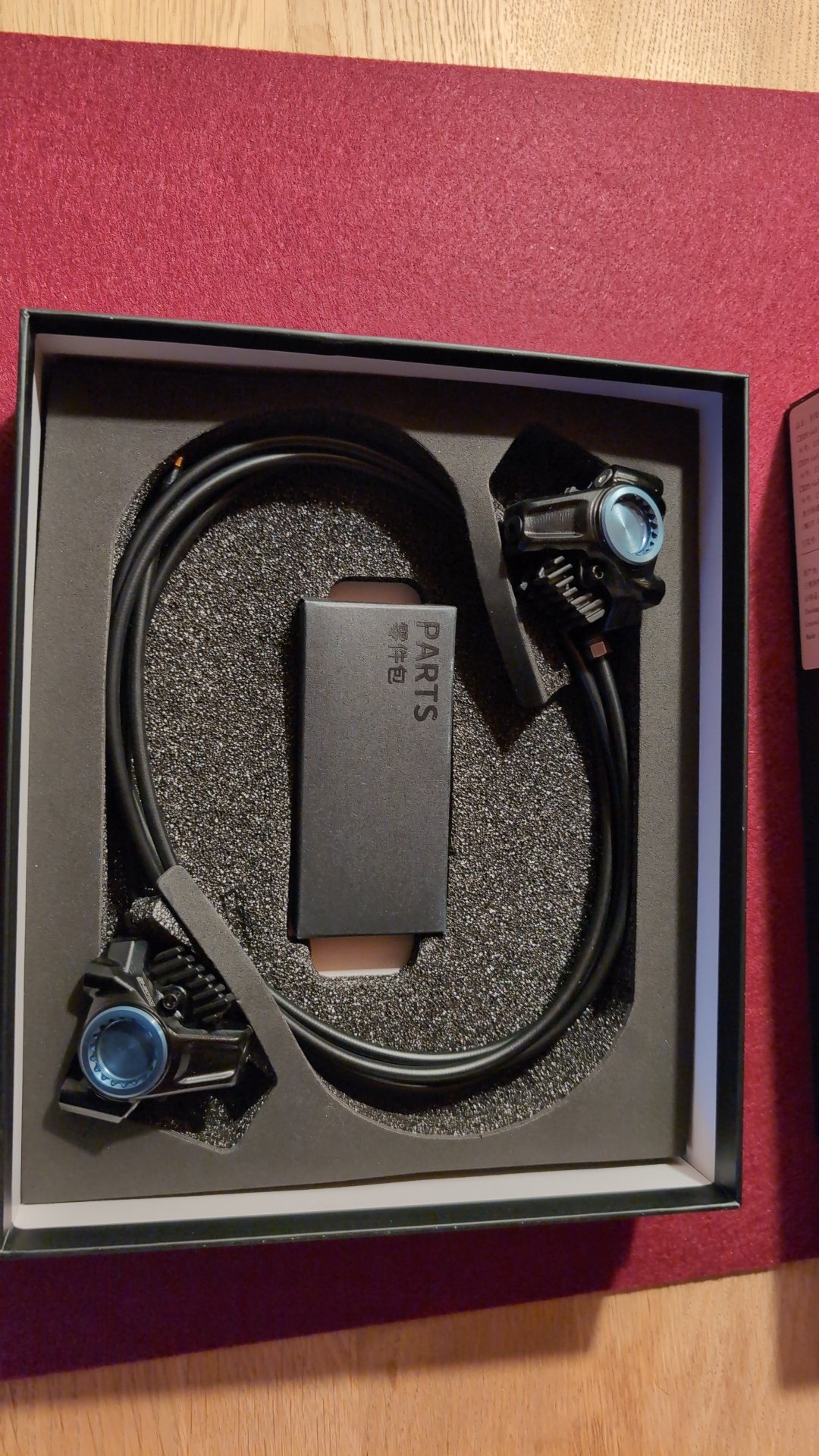

Mein Plan ist aber wohl die vorhandene GRX-Bremse beizubehalten und an die neuen Shifter zu montieren. Soll ja ohne Probleme gehen, es sind nur neuer Pin und Olive notwendig.
Das ist vermutlich ein guter Plan. Auf FB haben einige User geschrieben, dass die WT Sättel nicht so gut performen sollen. Wie repräsentativ das ist, ist die Frage, da sind auch manche Cowboys dabei ...
Da ich nicht auf FB bin, könntest du kurz zusammenfassen was bei den Bremssättel die Probleme sind? Außer das sie eher Schwer/Massiv sind, habe ich aktuell noch keine Probleme feststellen können… bin aber lieber gewappnet
Sorry, hatte ich überlesen. In den FB Fäden kann man (oder nur ich?) nix sortieren, die Suche ist mir zu mühselig, ich schau da auch kaum noch rein, läuft ja alles.

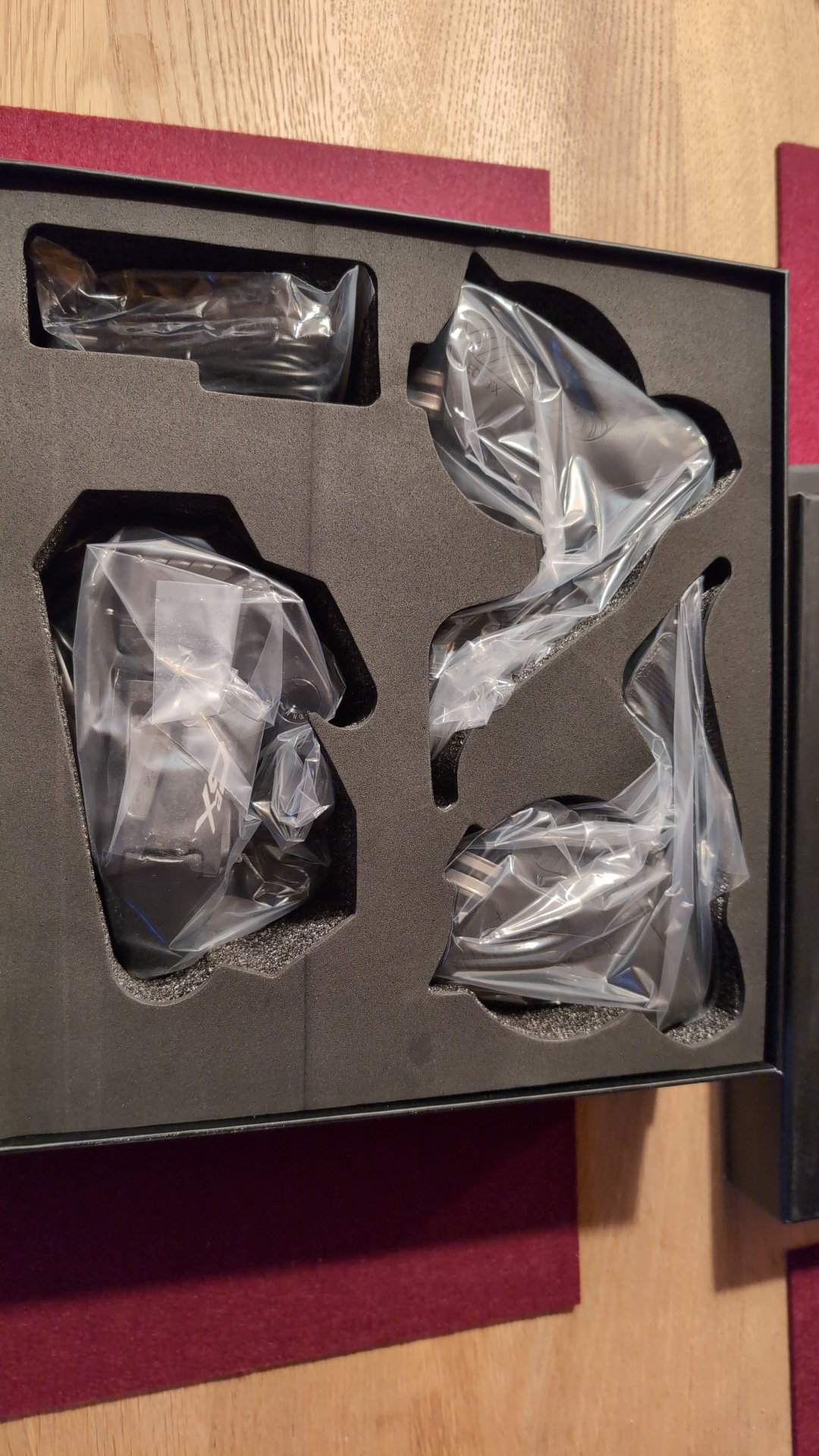

Meine EDS TX ist heute morgen angekommen, vorgestern abends bestellt, Versand aus Saulheim laut Sendungsverfolgung.
Die Version für Felgenbremsen kostet grad 519 Euro, versandkostenfrei, kann man mal probieren...
Bin gespannt auf Deinen Eindruck und auch, wie das Setup läuft.
Edit: die Installationsdatei kann man sich sparen, imo nutzlos. Besser hiermit:
Die Schaltung läuft nun zumindest im Trainer gut, Fahrversuche drausen stehen noch aus.
Hat mich unendlich viel mehr Zeit gekostet als bei einer mechanischen Schaltung.
Die Gummiabdeckungen für die Ladekontakte sind ein Witz, vorne garantiert nicht wasserdicht, hinten nach dem Öffnen kaum wieder verschließbar.
Da werde ich mir wohl mit Tape behelfen müssen.

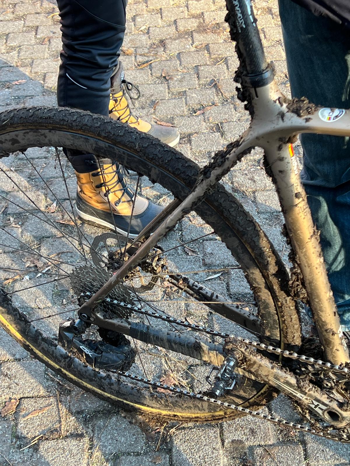

Ich bin euch auch noch meinen Bericht zur GeX, also der Gravel-Gruppe, schuldig. Bin leider wegen der zeitintensiven CX-MastersWM noch nicht dazu gekommen...
Vielleicht komme ich morgen dazu, wenn ich bei dem tollen Wetter keine längere Tour an meinem freien Tag fahren kann ;-)
Review zur Wheeltop GeX Gravel-Schaltung
Bestellung:
Ich habe die Schaltung Mitte November bestellt und 599 EUR abzüglich 3%-Freundes-Rabatt gezahlt. Wenn die Schaltung das bietet was sie verspricht, wäre das für mich ein durchaus akzeptabler Preis. Geliefert wurde laut Sendungsverfolgung komischerweise aus China, obwohl Wheeltop ja extra sagt, dass sie in NL ein EU-Lager haben.
Voraussetzungen: An meinem Cyclocrosser (für Training und Rennen, sowie im Sommer für Gravel genutzt) hing bis dahin eine mechanische Shimano GRX mit 1x10-fach Schaltung (STIs, Schaltwerk, Kette, Kassette). Ich wollte dadurch kompatibel bleiben zu meinem weiteren Fuhrpark, mein inzwischen verkauftes Rennrad und der zweite Crosser liefen auch noch mit 10 Gängen.
Als Kurbel habe ich eine SRAM Force GXP Kurbel mit günstigem China-Kettenblatt (40 Zähne) verbaut. Dadurch gab es auch nie Kompatiblitätsprobleme mit der Shimano-Schaltung.
Der Plan: Seit letztem Jahr schalte ich am neuen Rennrad elektronisch (Ultegra Di2), wollte aber jetzt nicht beide Crosser mit ner Di2 auf 12-fach aufrüsten, das hätte mein Budget überschritten. Mit Wheeltop kam dann die Idee auf einfach bei 10-fach zu bleiben und trotzdem elektronisch schalten zu können, also wollte ich das ausprobieren.
Die Entscheidung zwischen der Wheeltop EDS-TX und GeX fiel aufgrund der Kapazität des Schaltwerks. So könnte ich das umgerüstete Bike mit dem 93mm-Schaltwerk auch weiterhin für Graveleinsätze nehmen und hinten eine große Kassette mit bis zu 51 Zähnen verbauen.
Die Umsetzung: Also habe ich mir die Wheeltop GeX mit 93mm-Schaltwerk und Aluminium-Hebeln bestellt. Die Montage am Rad verlief im Grunde problemlos. Die STIs konnte ich an den vorhandenen Schellen der GRX befestigen und waren auch schon fast richtig ausgerichtet. Die Montage der Bremse macht auch keine Probleme: Leitungen durch den Rahmen/Gabel legen, kürzen, neuen Pin und Olive dran, an die STIs anschließen und fertig. Ich musste bisher die Bremsen nicht einmal entlüften (werde ich nach der CX-Saison aber trotzdem noch einmal zur Sicherheit machen). Kassette, Kette und Kurbel blieben unverändert. Und in den neuen GeX-Bremsen habe ich auch die alten Shimano-Bremsbeläge weiter verwendet, die sind zu 100% kompatibel.
Einstellen der Schaltung: Auch das ging bei mir echt easy: App runterladen, Schaltwerk und STIs koppeln. Dann laut Wheeltop-Anleitung oberen und unteren Anschlag einstellen und in der App die 10-fach Kassette auswählen. Dann muss man ein wenig aufpassen: Die Kette muss auf dem kleinsten Ritzel liegen (hier Gang 1 genannt) und in der App stellt man kann unter "Equipment debugging --> Initial calibration" die initiale Position ein. ALLE ANDEREN Gänge beziehen sich dann auf diese Position. Nun geht man unter "Equipment debugging --> Fine-tuning gear" die weiteren Gänge durch und kann diese in kleinsten Schritten an die Kassette anpassen. Bei mir passten die unteren 7 Gänge schon gut, nur die 3 oberen musste ich manuell anpassen. Danach lief die Schaltung bei mir schon einwandfrei.
An den Hebeln hat man links eine Taste, rechts zwei Tasten zum Gänge schalten. Diese kann man frei belegen. Rechts habe ich aktuell die Shimano-Logik programmiert, also rauf- und runterschalten, links nur runterschalten. Den linken Hebel nutze ich bei den CX--Rennen vor allem beim Start, da haut man dann halt nur auf den Hebel und kann problemlos durchbeschleunigen.
Auftretende Problemchen:
B-Screw: Da das lange Schaltwerk auf Kassetten bis 51 Zähne ausgelegt ist, ich aber im CX-Modus nur max. 32 Zähne fahre, konnte ich die Schraube fast komplett herausdrehen. Da die Schraube schon recht lang ist, habe ich zur Sicherheit eine kürzere Schraube montiert.
Befestigung hintere Bremse: Hinten wollte ich bei der bisherigen 140mm Bremsscheibe bleiben. Allerdings waren die mitgelieferten Befestigungsschrauben für den Flatmount-Bremskörper zu lang, sodass ich mit dem mitgelieferten Material die Bremse nur mit dem 160mm-Adapter montieren konnte. Nach einigem Nachmessen und Überlegen habe ich die zu langen Schrauben erst einmal mit Unterlegscheiben "verkürzt" und mir später im Baumarkt kürzere Schrauben organisiert, Kostenpunkt glaub ich 40 ct. Das Problem konnte also recht easy gelöst werden.
App-Einstellung des kleinsten Ritzels: Diese erste Einstellung darf man wirklich nur vornehmen, wenn das Schaltwerk auf das kleinste Ritzel geschaltet ist. Ansonsten nimmt das SW die aktuelle Position, auch wenn es z.B. auf dem größten Ritzel ist, als neuen Nullpunkt!
Griffweitenverstellung: Ja es gibt eine Griffweitenverstellung, die scheint aber für riesige Hände gemacht zu sein. Ich habe die Griffweite aktuell auf ganz nah am Lenker eingestellt, Die Hebel könnten aber für mein Gefühl gerne noch etwas näher an den Lenker wandern.
Fazit (bisher ca. 2 Wochen Nutzung: Training, Rennen, MastersWM): Montage: easy. Einstellung: Nach 1-2 Problemchen ebenfalls easy. Funktion: Tut genau was es soll, schaltet unauffällig und problemlos. Und ich glaube das ist das größte Lob, wenn etwas einfach funktioniert wie es soll und nicht mehr sonderlich auffällt.
Die STIs sehen im Vergleich zur mechanischen GRX etwas kleiner aus, es "fehlt" aber beim Greifen nichts. Im Vergleich zur Ultegra Di2 nahezu gleiches Griffgefühl. Die Hebel sind etwas weiter nach außen gebogen, das hat Wheeltop aber bei allen Varianten anscheinend so. stört mich bisher überhaupt nicht.
Das Schalten funktioniert absolut unauffällig und ich merke keinen Unterschied zur Di2. Die Akkulaufzeit kann ich noch nicht einschätzen, aber nach dem ersten Aufladen und knapp 2 Wochen fahren bin ich jetzt bei 80% Akku.

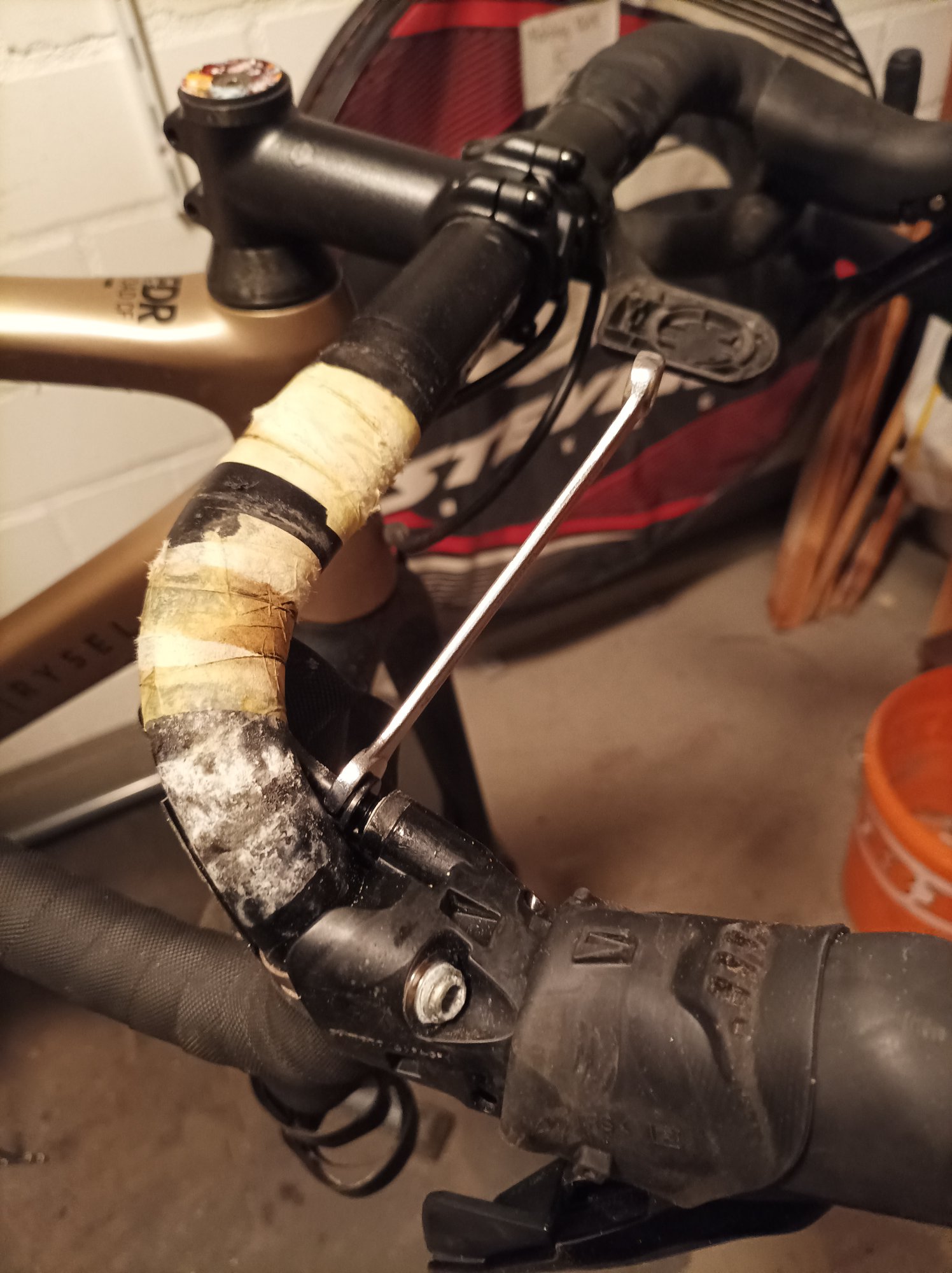

Bestellung:
Bilder siehe Anhang
Wenn ihr noch Fragen habt, dann gerne her damit :-)
