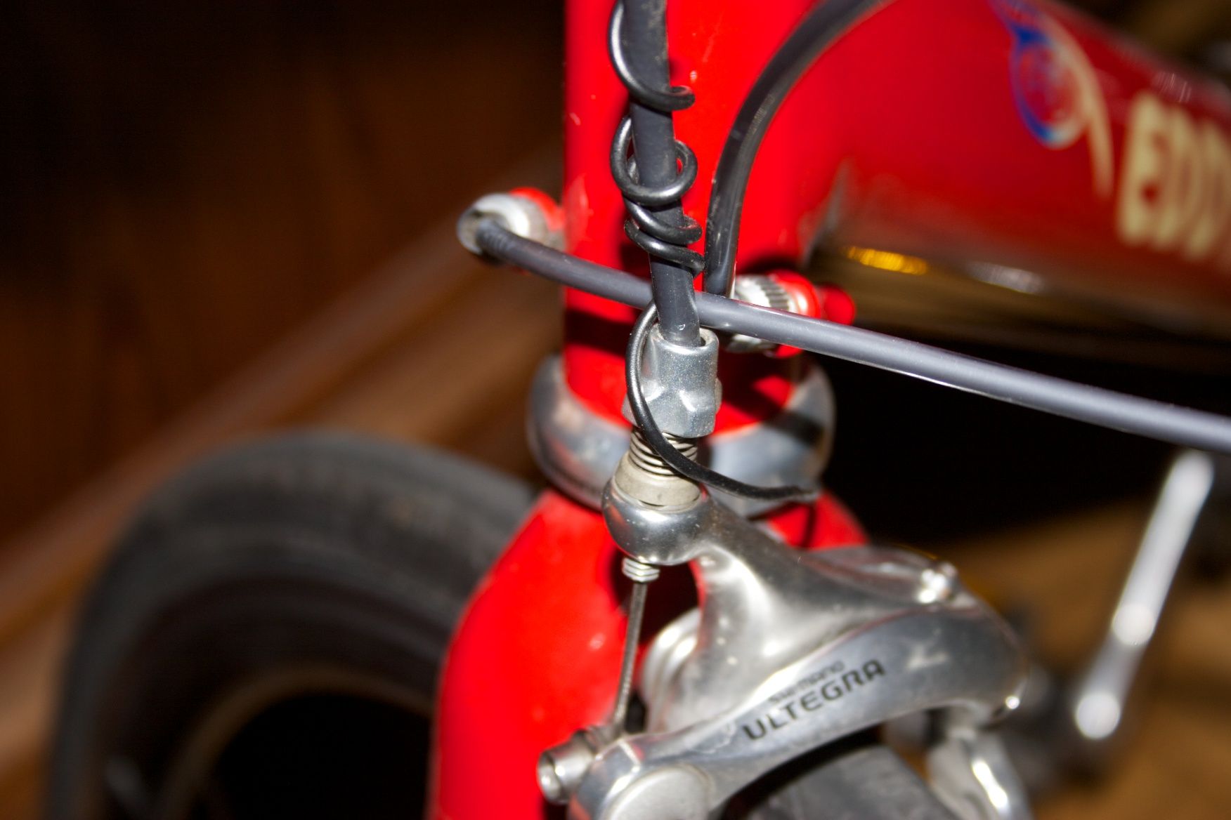

Die Hülse ist längst gebrochen, auch geben die Züge manchmal ein eklig-ächzendes Geräusch von sich.
Okay, ist nur an meiner Alltagsschlampe, aber total unnötig, oder?
Und dann auch noch von Merckx.
Wieso haben die so nen Quatsch gebaut, whatever happened to Zuganschlägen für Anlötsockel?

Sicher, daß nicht Lenkerendschalthebel im Sinne des Erfinders waren?
Bei Rahmen, die dafür ausgelegt sind, ist es eigentlich üblich, daß die direkt am Steuerrohr sind.

Auf dem Bild kann ich nur erkennen, dass der Schaltzug falsch geführt ist (er sollte außen um den Bremszug herumgehen) und keine Endkappen auf den Zughüllen sind.
Aber was ist hier eigentlich kaputt? Und welche Schuld trägt E. Merckx daran?
Diese Art von Zuganschlägen ist die einzig wahre bei Schremshebeln. Da gibt es keine Scheuerstellen.
Man muss natürlich auch wissen wie man die Zughüllen korrekt verlegt und ablängt, dann passiert sowas auch nicht.

Nein! Der Zug ist ganz normal und richtig verlegt.
Der Drehpunkt (bzw. Knickpunkt) für den Zug wird durch diese Art der Sockel halt sehr weit nach vorne verlegt, und dadurch der Radius reduziert. Dadurch knickt er eher ab.
Warum man den Lenker jedoch regelmäßig so weit einschlägt, weiß ich jetzt auch nicht...

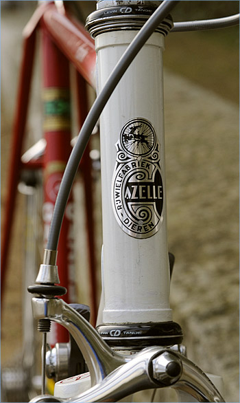

Wenn Merckx, dann sowas:

tja pech halt. meine sti schaltkabel liegen erst am unterrohrsockel an, da kann sowas nicht passieren, aber dafür scheuert's am lack des steuerrohrs. richtig ist aber: endkappen montieren.
