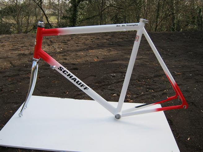

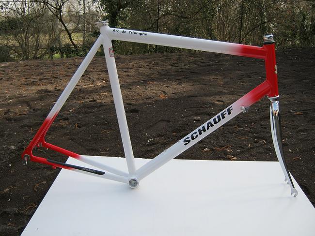

..interessiert Dich sowas?
62RH mit 59er Oberrohr (M-M)

AW: Wer hat lange Rahmen hergestellt?
hatte noch nie einen rahmen mit mehr als 59 c-c oberrohr :ka: zumindest kein rennradrahmen
