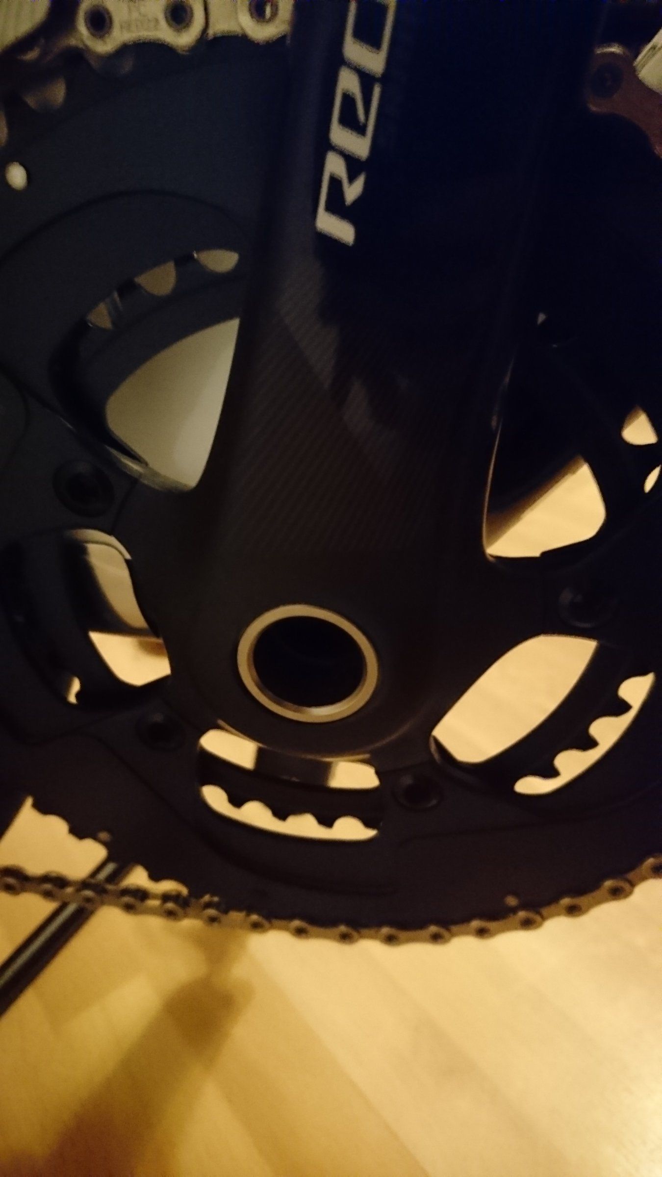

Hi und vielen Dank!
Die Antriebsseite lässt für mich nichts schraubbares erkennen, eher eine Hülse wo man durch schaut. Auf der Nichtantriebsseite sehe ich eine Torxschraube >T30.
Den Rahmen gemessen... liegt grob bei 80 bis 90.
Also 68 passt dort nie und somit sollten beide Eindrücke zum Gxp führen.
Vielen Dank und evtl. Auch vor Bewährung eines Fehlkaufs !
Also diese Plastikmutter befindet sich zwischen Kurbel links und Innenlager. Aber wenn der Rahmen so breit baut, dann ist die BB30-Kurbel einfach zu kurz.
Es gibt aber auch Innenlager die in einen PF30 Rahmen passen und dann aber eine GPX-Kurbel aufnehmen, dann könnte man das Innenlager tauschen und die Kurbel verwenden. Mach doch mal Fotos von Innenlager und Kurbel die aktuell bei dir verbaut sind. Mich wundert ein wenig, dass der Link von Bikeradar von einem PF30 spricht.
Thx, siehe Bilder

Da Rose keine Bikes mit BB30 Lagergehäuse/Standard baut ist die Frage eigentlich recht schnell beantwortet: BB 30 passt nicht.
Rose setzt auf BB86 , also normalen "Shimano Press-Fit", Sram Gxp und so weiter.
Dein Innenlagergehäuse müsste max 86,5 mm breit sein. Lässt sich einfach messen.
