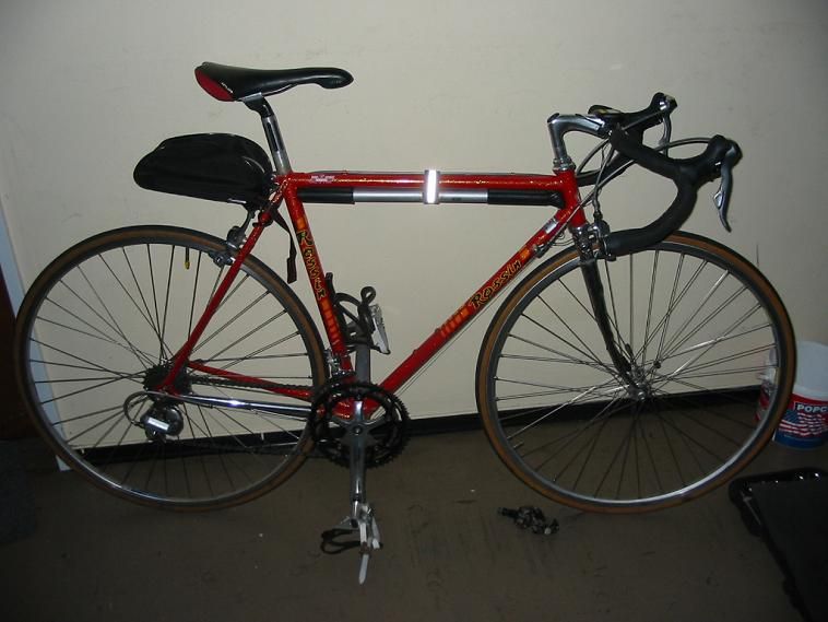

Marke: Rossin
Rahmen: Stahl (Columbus gemufft)
RH: 53-54 cm
Oberrohr: 53,5 cm
Gänge: 2 x 8
Schalthebel: Sh. 600 (ST6400)
Umwerfer: Sh. 600
Schaltwerk: Sh. 600
Kurbel: Sh. Tiagra
Bremsen: Sh. 600
Naben: Sh. 600
Felge vorn: Mavic Reflex 6005 SBP SUP
Felge hinten: Wolber GTA 2 Gentleman 700
Lenker: EVEN
Vorbau: EVEN
Preis: 100 €

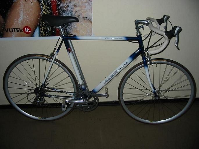

Marke: ALEX
Rahmen: Stahl (Columbus geschweißt)
RH: 58-59 cm
Oberrohr: 58,5 cm
Schaltung: 2 x 9
Schalthebel: Sh. Ultegra (ST6500)
Umwerfer: Sh. Ultegra
Schaltwerk: Sh. Ultegra
Kurbel: Sh. Ultegra
Bremsen: Sh. Ultegra
Nben: Sh. Ultegra
Felge vorn: Mavic CXP 12
Felge hinten: Mavic CXP 12
Lenker: ITM
Vorbau: ???
Preis: 150 €

Ich selbst denke dass der Rossin Rahmen sicher hochwertiger ist und auch besser zu meiner Größe paßt.
Da das Rossin mehr gefahren wurde (das ALEX maximal 100 km) hab ich mir auch schon überleget, die komplette Schaltung + Kurbel + Laufräder zu tauschen. Würde das 9-fach Hinterrad vom Alex in den Rahmen vom Rossin (8-fach) passen?

Bei dem Rossin sitz ich in der "normalen Haltung" (Hände auf dem Bremshebel) besser, allerdings ist die "Rennposition" (wo man die Hände im gebogenen Teil des Lenkers hat) irgendwie seltsam. Fahrt ihr oft so?

Das Rossini, denn das Alex wird Dir zu groß sein.
Für den Anfang ist es doch perfekt.

Na ja, auf den Bildern sieht man ja ganz gut die Unterschiedliche Überhöhung. Wenn Dir beim Rossin der Lenker (noch) zu niedrig ist, kannst Du den ja zumindest vorerst bis Du Dich dran gewöhnt hast nach oben stellen. Das geht ja zum Glück ziemlich einfach bei den Schaftvorbauten.
Daraus schließt Du, dass ich auch für einen Umbau der Komponenten (eigentlich aller) auf zugunsten des Rossin bin, obwohl die 600er sicher ne echt gute Gruppe ist. Moderner ist halt die 6500.

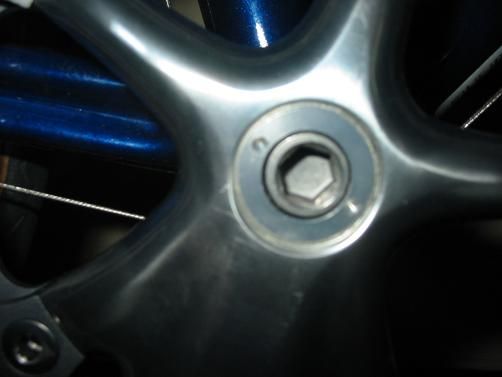

und wie bekomm ich die Ultegra Kurbel ab? mein jetzt die erste Schraube (siehe Foto).
Hab das Gefühl ich muß auch noch was mit dem Ring mit den 2 kleinen Löchern machen.... irgendwie komisch!
Außerdem wollt ich noch fragen, ob es einen Starken Unterschied mach, dass die eine Ultegra Kurbel 175 cm lang ist und die jetztige nur 170cm.
