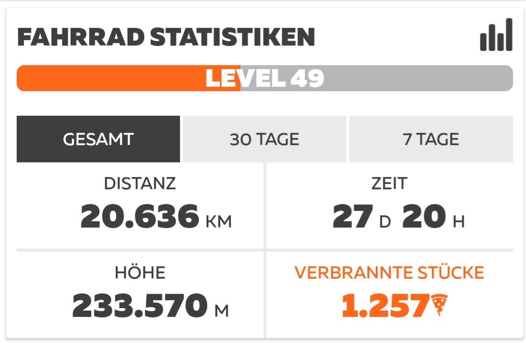

seit 2 Jahren läuft hier das Ultimate CF SL Disk nur noch im Kickr Core, und das ohne Probleme! zwift.jpg
