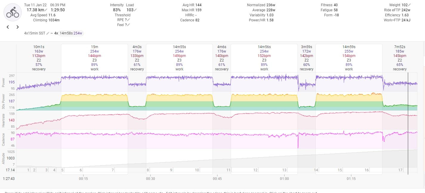

Vorgestern bin ich wie angekündigt mal die 4x15min SST (90%) gefahren. Von der Luft her gut, aber bei dem letzten Intervall haben die Beine schon etwas gefeuert. Fühlte sich "richtig" an und wird sicher wiederholt.

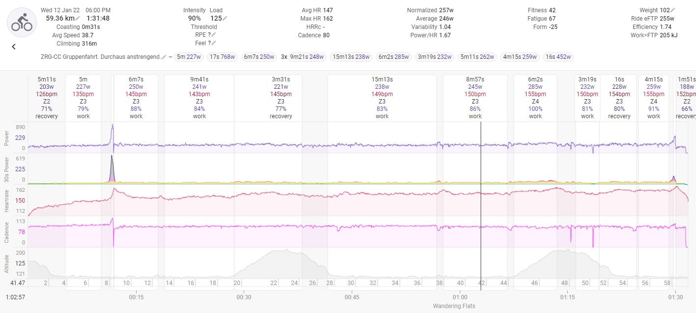

Gestern dann 90 min druckvoll eine Gruppenfahrt mitgemacht. Das hat sich auch gut angefühlt.... Bei den Intervallen ist man halt fokussierter und konzentrierter. Ist vom Trainingseffekt her wahrscheinlich - trotz insgesamt etwas weniger Belastung - effektiver.
