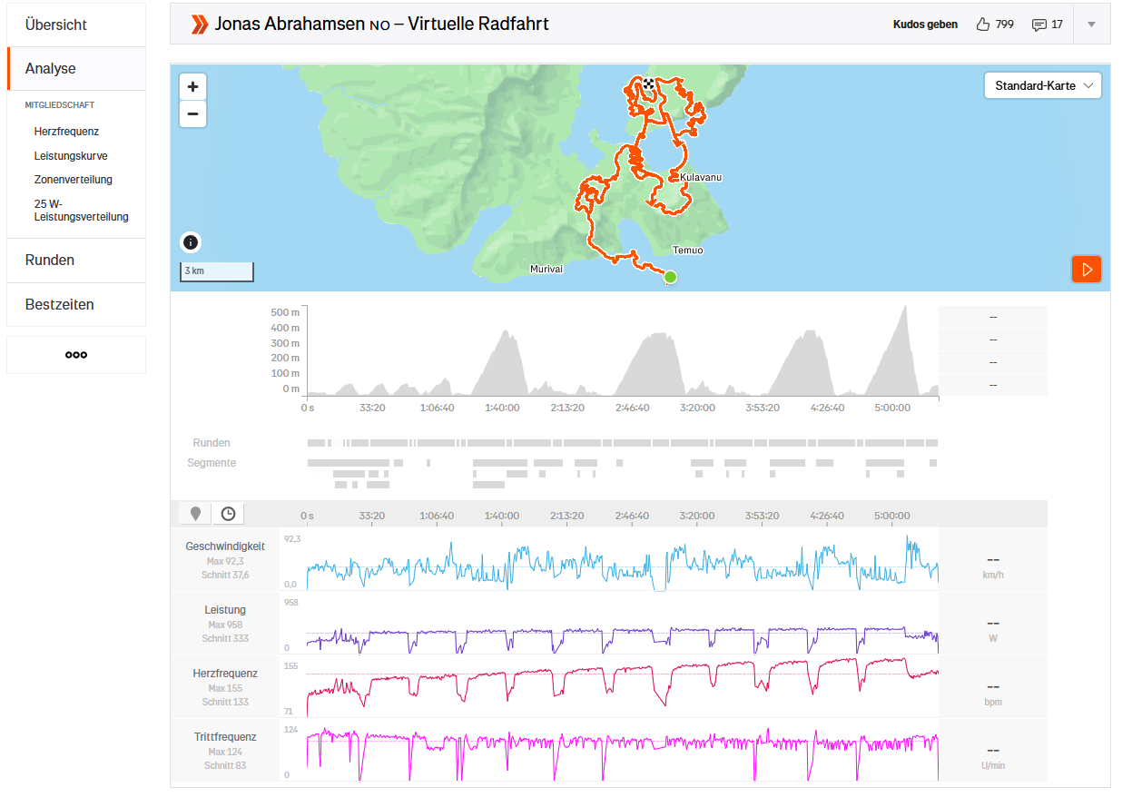

Welche Intervalle fahrt ihr? Und Warum?
Abrahamsen ist Norweger und Uno-X Headcoach ist mittlerweile Olav Aleksander Bu. Dementsprechend ist LT1 für die schon immer Thema #1.
Die messen überall und ständig Laktat.
Ist jetzt vielleicht spitzfindig, aber meines Wissens nach ist Training am LT1 nichts was Bu in der Vergangenheit allzu sehr priorisiert hat.
Dass die schon immer Laktat messen ist klar, aber für seine Triathleten war der lt1 (also direkt dran) nie die erste Priorität.
Edit: Letztlich macht er das hier ja aber auch nicht, sondern bewegt sich in den MIT Bereich. Das kommt den Triathleten wieder ziemlich nahe.
