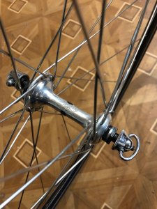

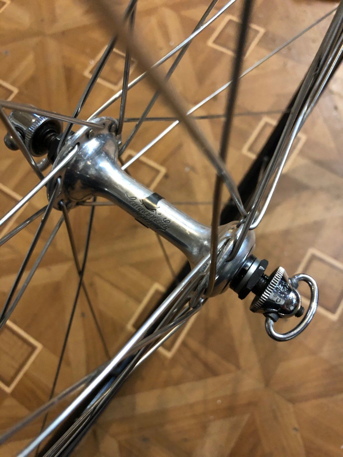

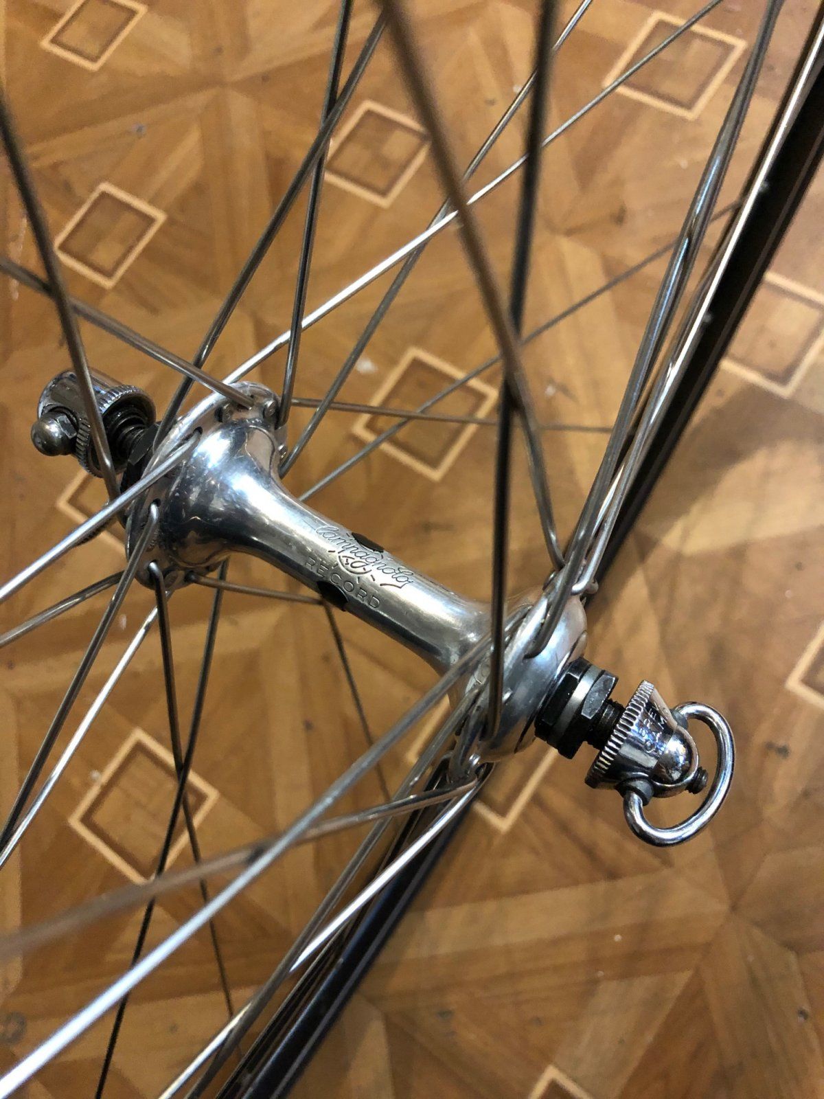

Hallo - ich habe mir ein altes Pinarello Rennrad gekauft ... das ganze Rad ist mit Campagnolo ausgestattet - u.a. das Schaltwerk (es soll Campagnolo Nuovo Super Record sein) - NUR DAS HINTERRAD IST EIN SHIMANO 600 GEWESEN ... anbei Bilder vom Vorderrad bzw. der Nabe ... WELCHE HINTERRADNABE PASST DAZU? um welche nabe handelt es sich? 7-fach oder 8-fach? Vielen dank und viele Grüße

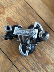

Das ist ein Super Record Schaltwerk 1. Generation, 1974. Die Bezeichnung Nuovo gab es bei Super Record nicht.

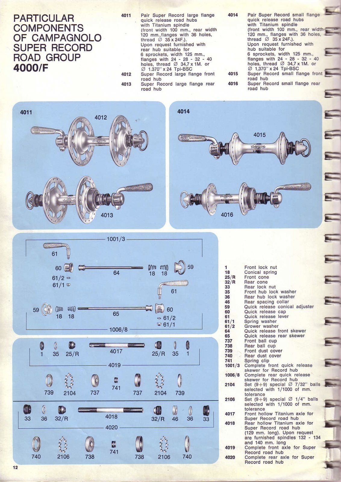

Dazu passt eine Campa Super Record Schraubkranznabe 4014. Die gab es mit 120mm Einbaubreite und 5 Gang Schraubkranz oder mit 125mm und 6/(7) Gang Schraubkranz.
Du kannst aber auch eine Record Nabe 1036/2 nehmen zumal sie sich nur durch eine Stahl statt Titanachse unterscheiden. Die späteren Record Naben hatten dann einen gebogenen Schnellspannerhebel.

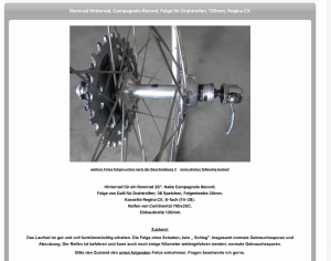

super ... danke! ich würde jetzt bei ebay hier zuschlagen!
Einbaubreite 130 mm sollte für dich zu breit sein.
Hast du mal deine Einbaubreite nachgemessen? Ich vermute du hast 126mm.
Der Vorbesitzer hat vermutlich durch den "Spacer" auf der linken Zahnkranz gegenüberliegenden Seite die Einbaubreite vergrößert. Den kann man mit Hilfe von Konusschlüsseln rausnehmen, danach das Lager wieder spielfrei einstellen und das Laufrad auf Mittigkeit prüfen und nötigenfalls mittig zentrieren.
