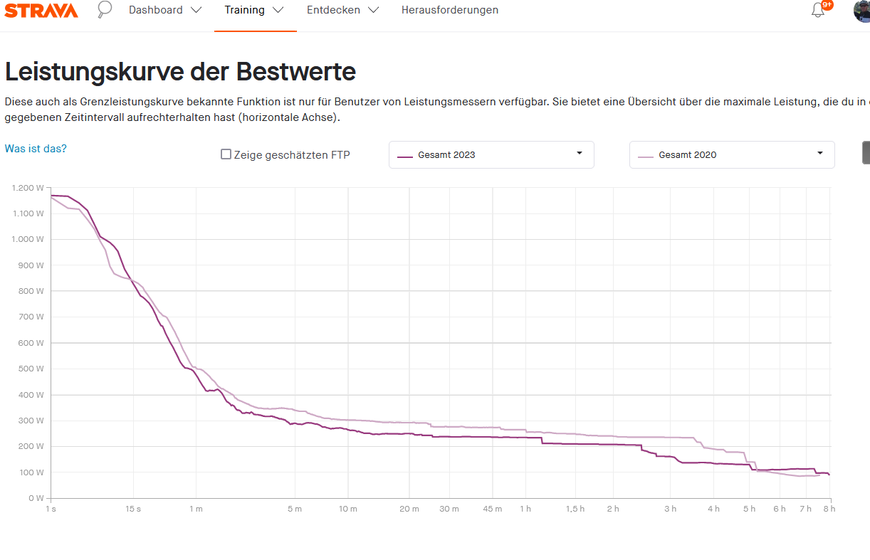

Oder mit Golden Cheetah
Immerhin hast Du dich im Laufe der Zeit bei 6-7,5h verbessert. Evt. solltest Du nun auf Langstrecke umstellen :p

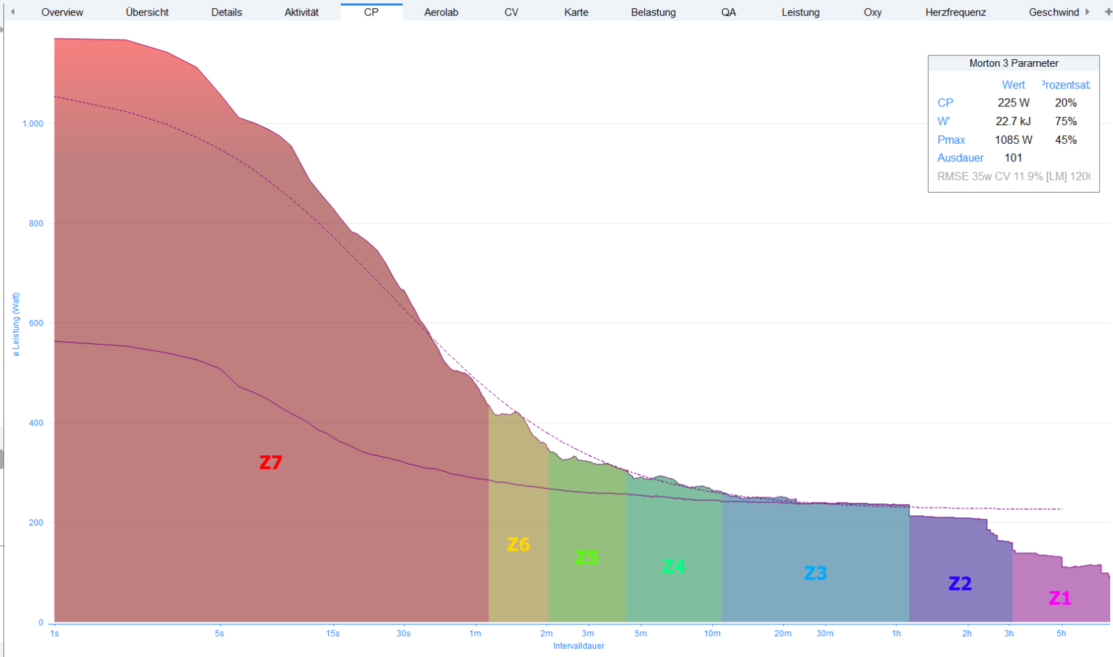

Wenn man ein paar Werte hat ergibt sich die Leistugnskurve die geeignete Programme ausspucken.
Anhand dieser kann man das dann ablesen. Und wenn man genug Daten hat, kann man auch schön den Verfall über die Jahre vergleichen. :rolleyes:
Das war nur, weil ich in 2020 keine Langstrecke gefahren bin, da war immer nach 150km schluss.
2019 sah das noch so aus:
Und wieso hilft Dir das nicht? Was genau fehlt Dir denn?
