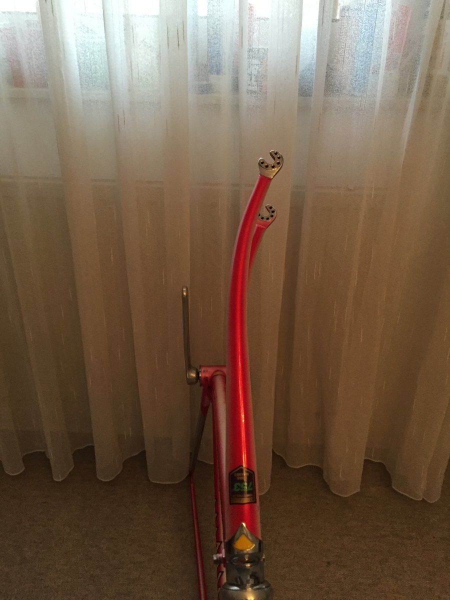

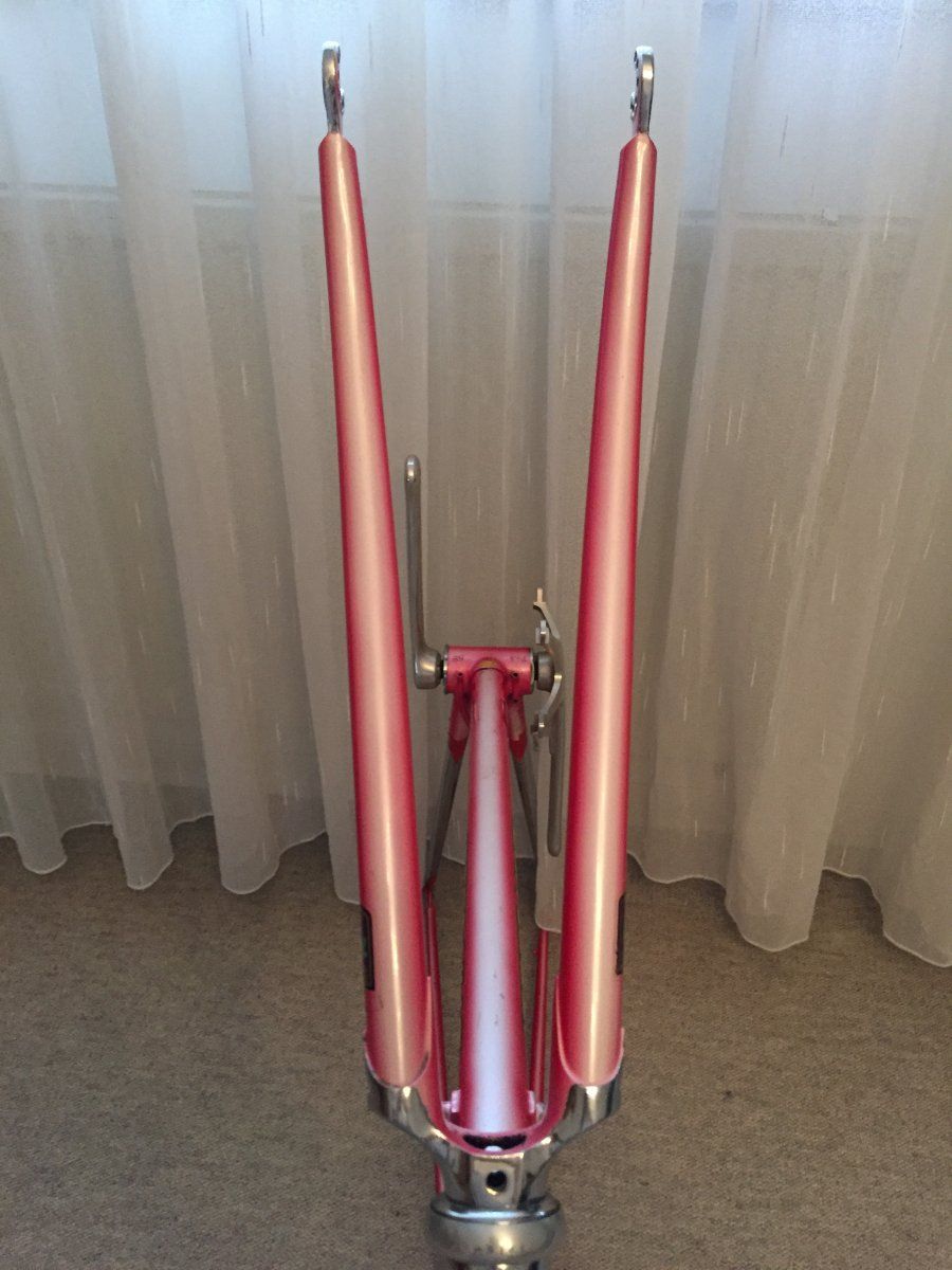

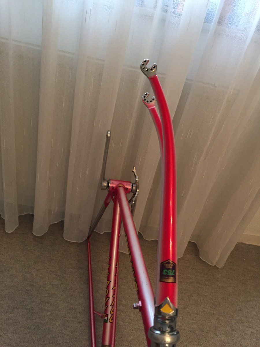

Die Überschrift sagt eigentlich schon Alles. Habe hier einen 753 Rahmen. Habe eben gemerkt, dass in der Gabel etwas plätschert. Vermutlich Wasser. Ich frage mich wie es da rein gekommen ist und wie ich es wieder raus bekomme. Von anderen Gabeln kenne ich diese Löcher an den Gabelenden. Die Gabel hat aber keine Löscher. Auch läuft das Wasser nicht ab, egal wie ich die Gabel bzw. den Rahmen neige. Jemand eine Idee was da los ist?
Von was soll ich denn Fotos machen? Und wie finde ich heraus ob das wirklich Wasser ist
-Damit man sich die Machart der Gabel vorstellen kann.
-Naja, Bohren halt.
-Zum Ablaufenlassen/Trocknen und anschließendem Versiegeln, mir fiele da direkt Fluidfilm ein.
Soll ich noch von etwas Fotos machen? Mal im Ernst, irgendwie muss das doch auch rein gekommen sein. Wollte das Bohren unter allen Umständen vermeiden. Der Lack ist original...
Das sieht auf jedenfall nach original-Lack aus! Da wurden keine Löcher "zugelackt/zugepulvert".
Bist du dir sicher, dass es "flüssig" ist?! Manchmal ist da auch nur Metallstaub/Dreck vom Rahmenbau drin. Das hört sich zwar mies an, ist aber unproblematisch.
Nein, wirklich sicher bin ich mir nicht. Aber eigentlich ziemlich sicher. Jemand eine Idee wie ich es herausfinden kann ob es sich wirklich Wasser ist?
