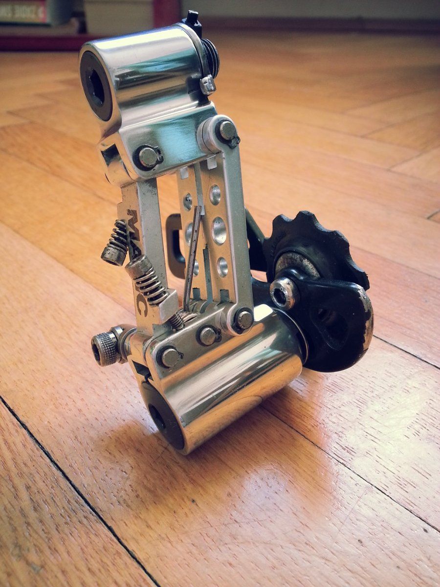

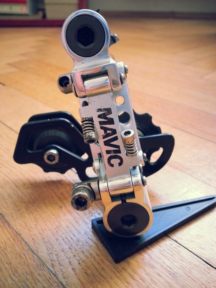

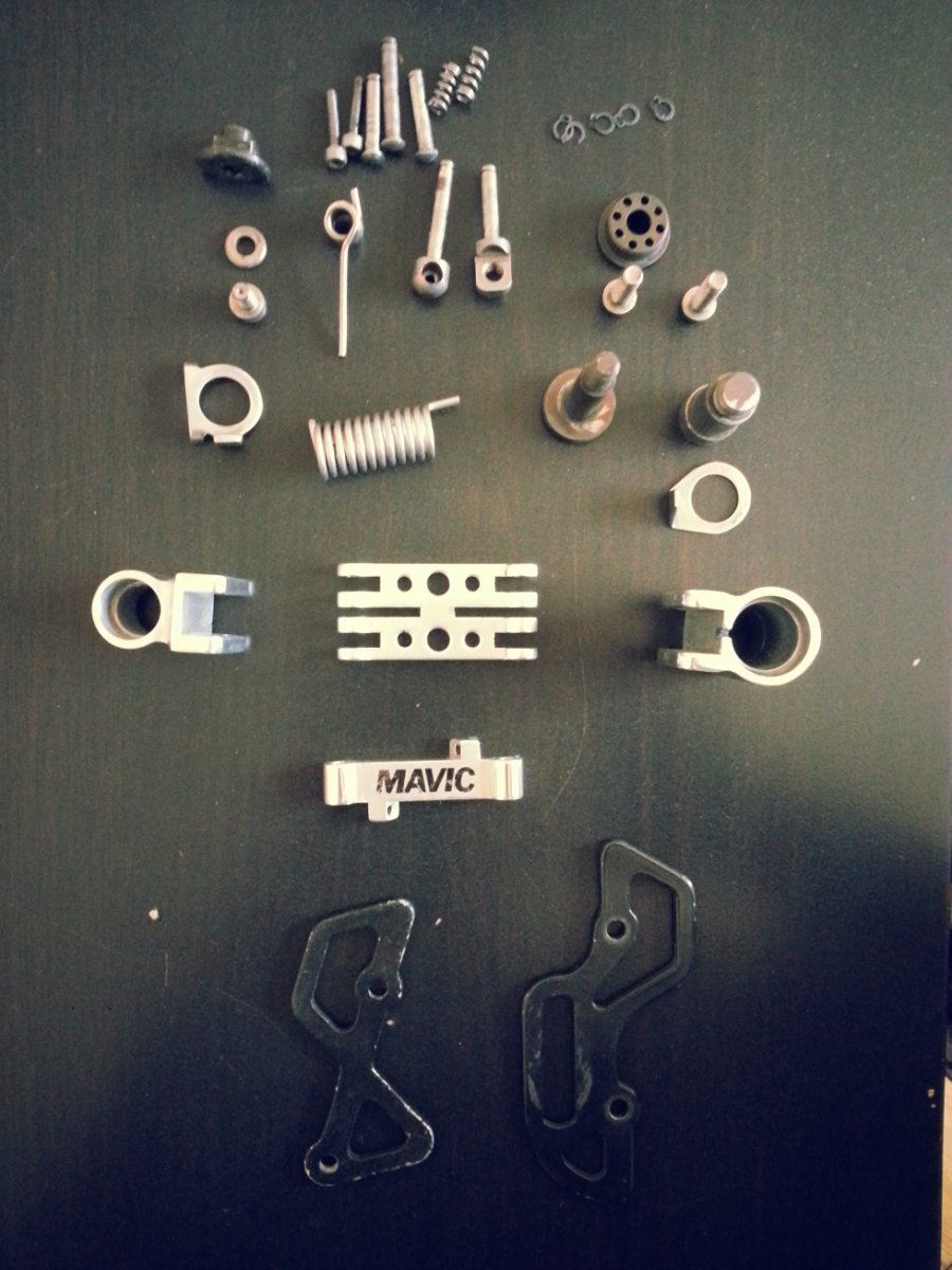

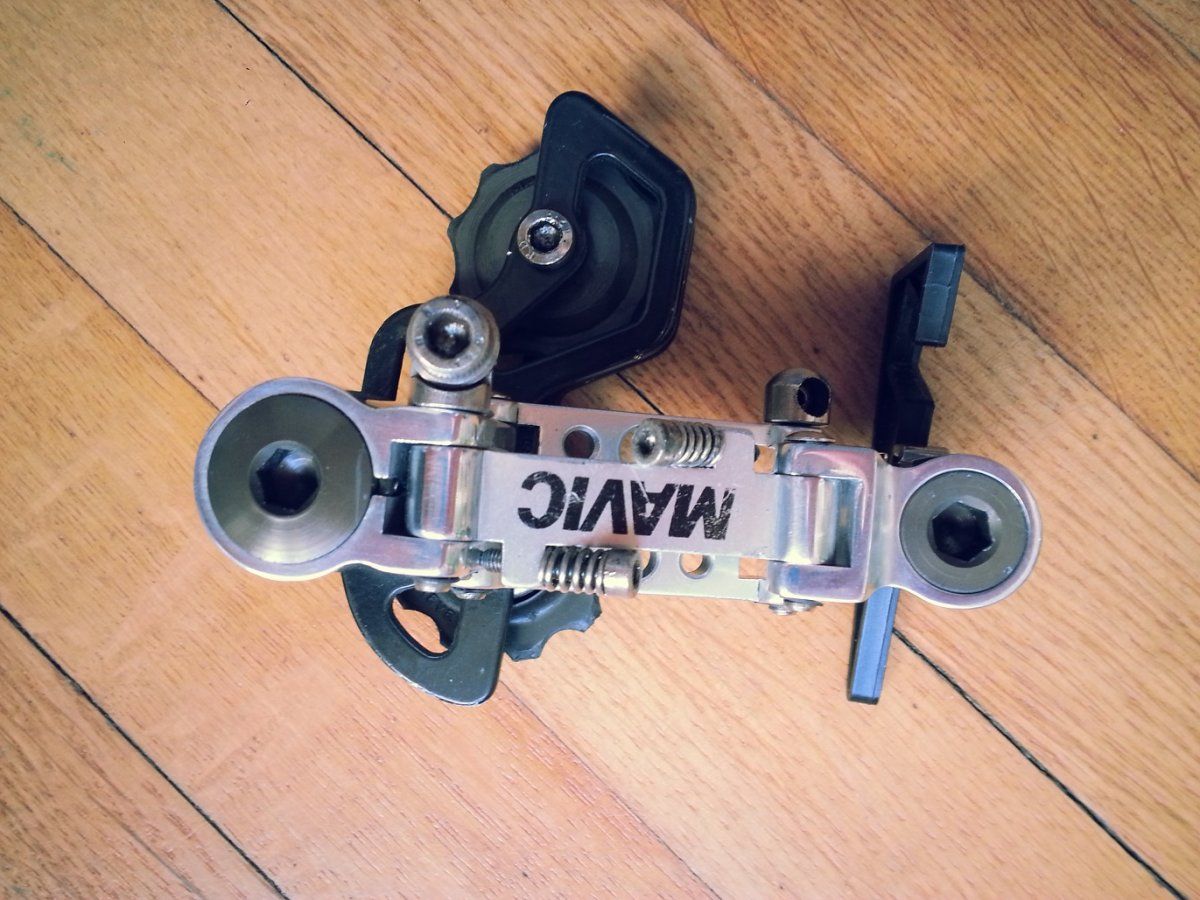

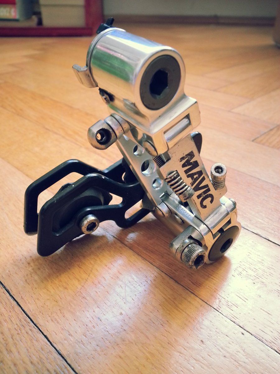

Mavic 801. Manche Sachen kann man nicht polieren aber das SW wollte ich schon seit langem und es war wirklich in einem schlechten Zustand (leider keine Bilder).
Habe es grad, hoffentlich richtig wieder zusammengebaut.
Bilder

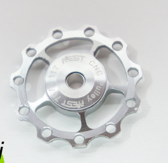

Die Schaltwerksrollchen sind hin. Will sie mit diesen hier ersetzen.
Alles sieht so nach Lego Technics aus.
Passen die oder eher nicht?

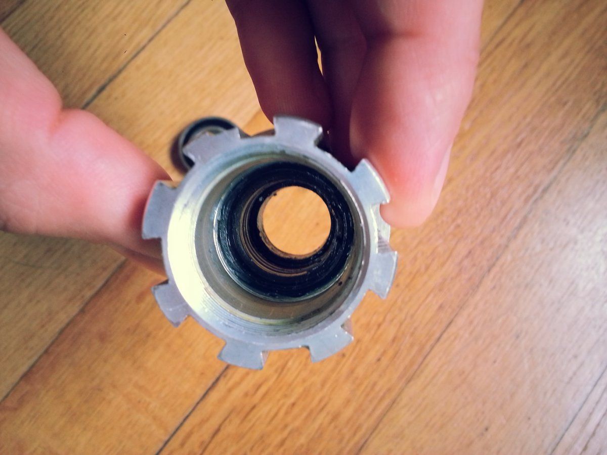

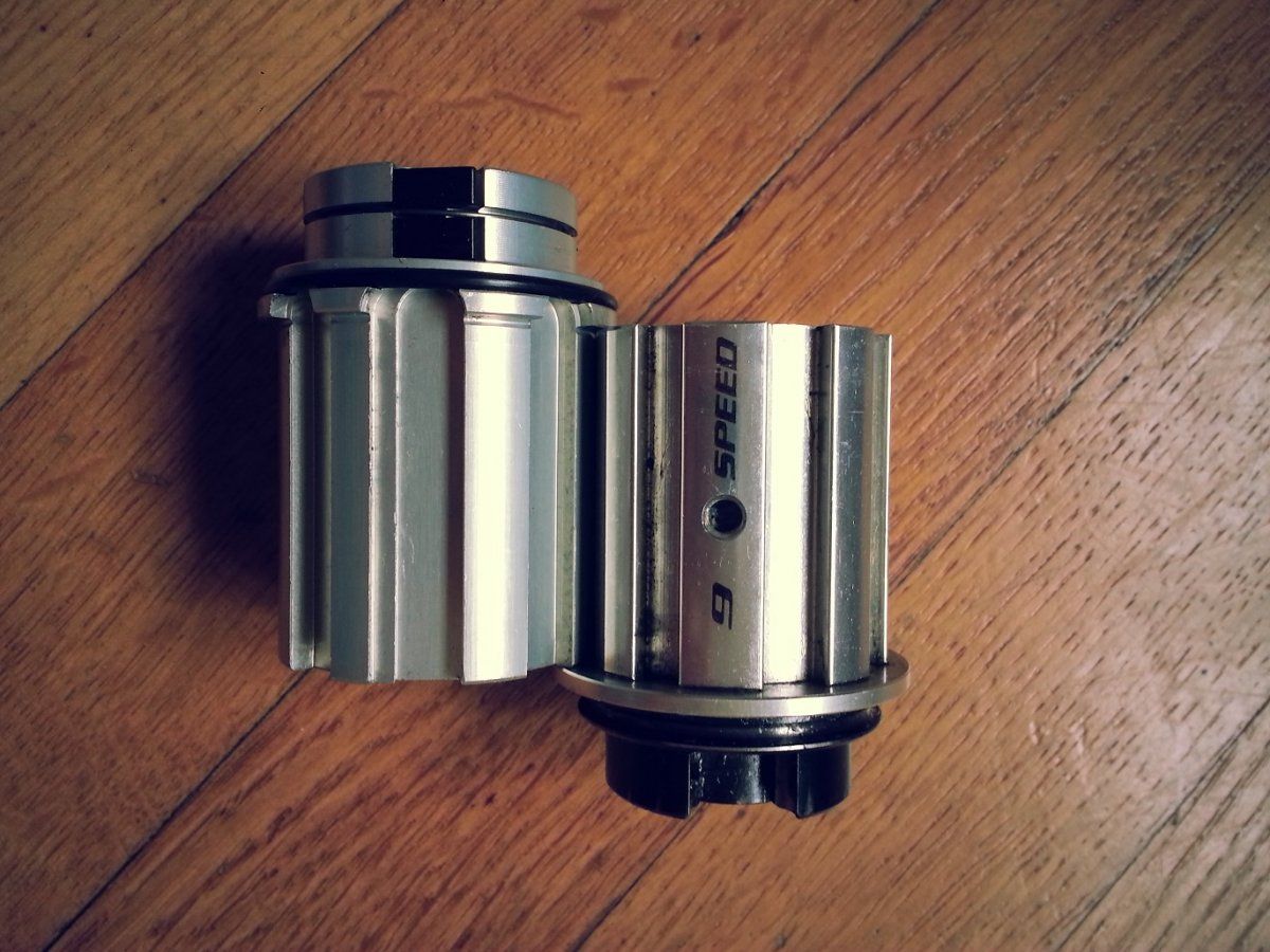

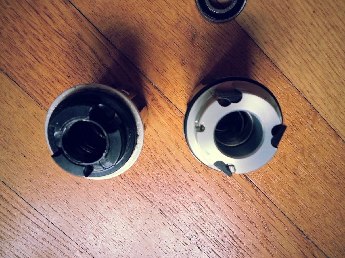

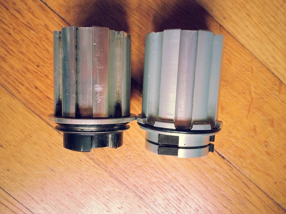

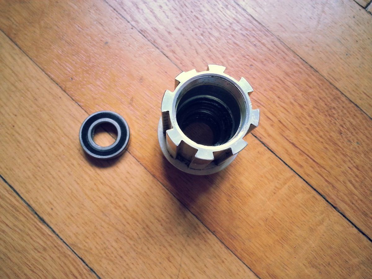

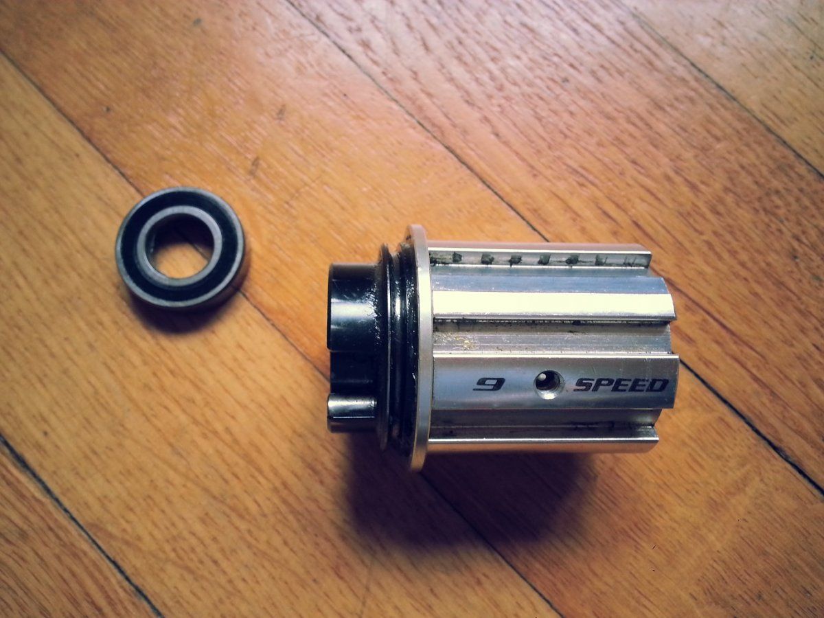

So. Brauche Rat und wahrscheinlich einen 9 fach Campagnolo Freilaufkorper.
Will eine 10-fach Kassette auf einem schonen LRS motieren.
1. Problem
Freilauf ist naturlich anders.
Dann habe ich noch eine lose Nabe in den Kisten gefunden Chorus 9-fach
2. Problem
Nach dem nervigen Freilauf Tausch und der ganzen Fummelei. Kassette passt auch alles super.
Fahre dann damit und die Kette springt wie verruckt. Bau das Hinterrad ab. Schaue mir wieder alles an.
Die Kassete besser gesagt der Freilaufkorper hat spiel. Wackelt wie Pudding.
Kassette runter Freilaufk runter. Die hinteren Lager sind komplett durch. Die Kugeln sind Halbkugeln alles Schrott.
3.Problem
Hatte keine Lust mehr auf Lager tausch, da ich die Reste nicht rausbekommen kann. Also habe ich ein neues bestellt. Siehe da es PASSSSSST nicht die Aufnahme hinten ist 1-2 mm im Radius grosser und das Ding geht nicht in die Nabe rein. :mad::mad::mad::mad:
Jetzt bin ich nur angepisst und habe keinen Plan mehr.
Hier noch ein paar Bilder von dem Mist :crash:
Einer ne Idee?
1. Problem
2. Problem
3.Problem
Einer ne Idee?
In dem Freilauf sollte noch ein Sprengring aus rundem Draht sein.
Den kriegt man schwer raus gefummelt.
Ein guter Trick ist:
Nabe von aussen auf Höhe des Sprengrings mit 4er Bohrer durchbohren.
Dann mit einem Stift durch das Loch den Ring nach innen drücken und mit einen Schlitzschraubendreher unterfassen.
