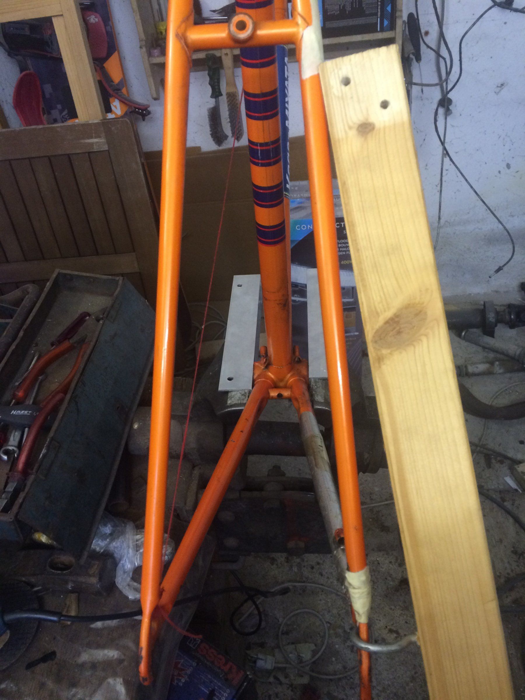

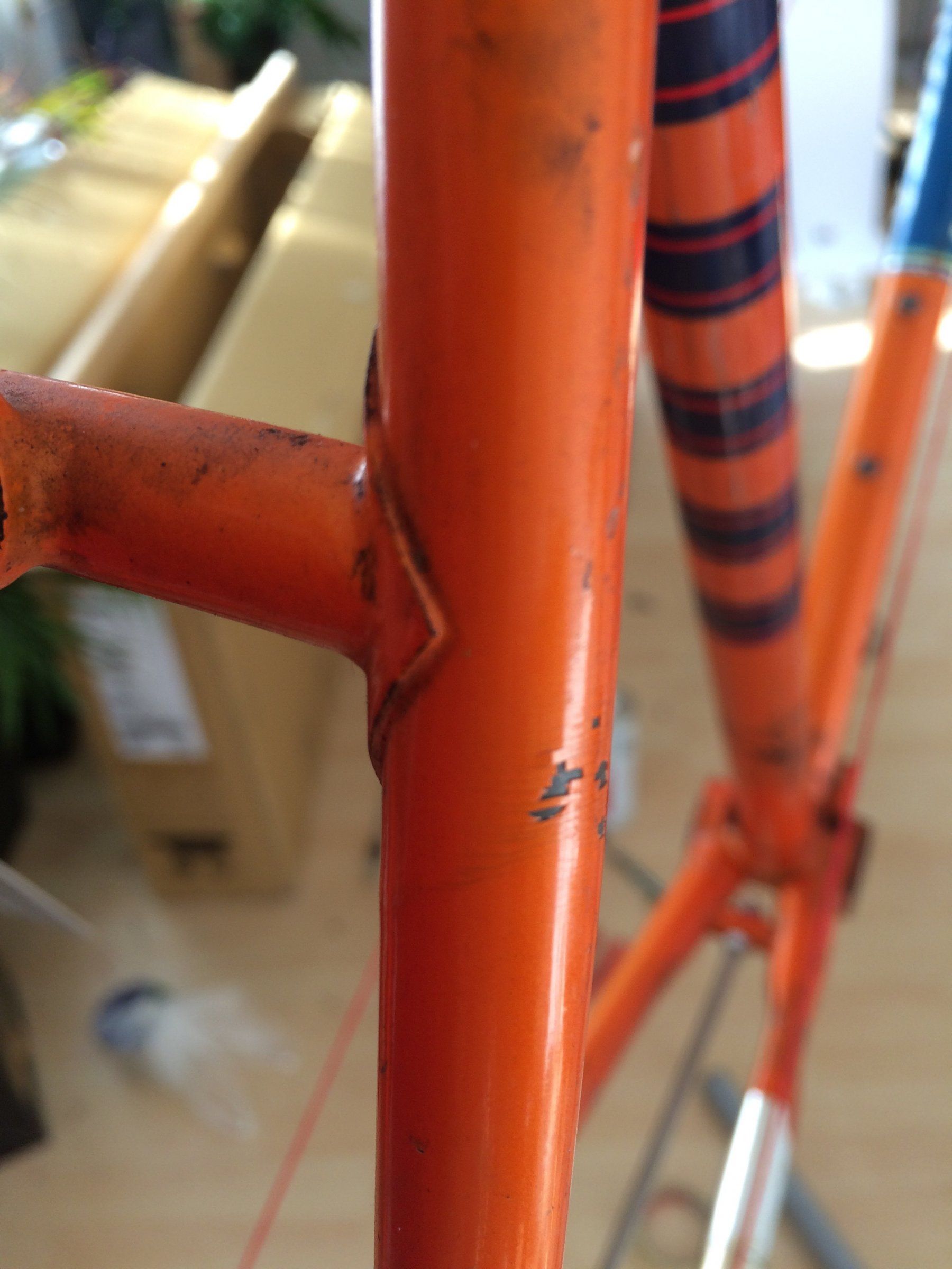

Als erstes habe ich eine Schnur in die Ausfaller gebunden und ums Steuerrohr gelegt. Die 6,5mm fanden sich dann tatsächlich auch im Abstand zum Sattelrohr. Ich wollte aber genau wissen wo ich hinbiegen sollte und schaute genauer: da fiel mir ein kleiner Buckel nach innen an der rechten Sitzstrebe genau unter dem Bremssteg auf. Dann fiel mir das eine verbogene Pedal ein: auch rechts. Gut also hat sich jemand mit dem Rad mal ziemlich auf die rechte Seite gelegt. Bei genauerem Hinsehen sah man dann auch das die Sitzstrebe leicht nach innen gebogen war - also Problem lokalisiert. Um sicherzugehen habe ich mir noch auf einem großen Karton ausgehend von einer Mittellinie zwei lange Striche in der Breite des Tretlagergehäuses und zwei lange Striche in der Sollbreite der Ausfaller außen gemacht. Der Rahmen war ziemlich einfach mittig auszurichten, Dank der Löcher im Tretlagergehäuse. Hier konnte man nun gut sehen das die rechte Seite nach innen gebogen war und die linke passt. Also mußte rechts gerichtet werden.

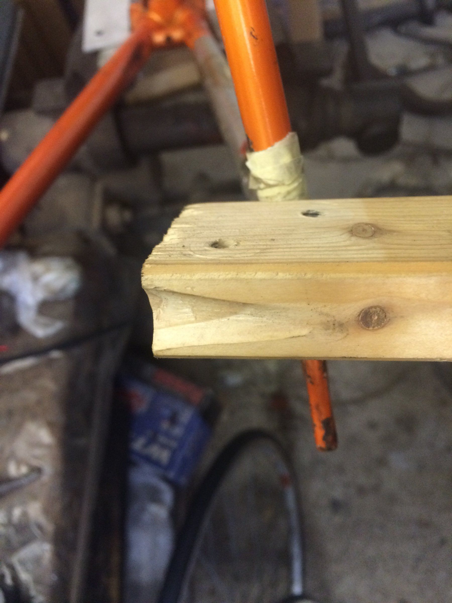

Dann mal kurz gegoogelt und das Werkzeug Parktool FFS 2 entdeckt - im Prinzip eine Stange mit verstellbarem Haken. Man setzt an und biegt zurück. Ich habe das Ding schamlos nachgebaut genau so wie damals den "Headtube Straightener" :D. Nur diesmal habe ich keinen Wagenheber gebraucht, es reichte eine Fichtenlatte, Rundfeile und Einschraubhaken. Den Haken habe ich so montiert das ich beim Ausfaller einhängen konnte und sich die Latte knapp unterhalb des Knicks befand. Um nicht abzurutschten und insbesondere die Sitzstrebe nicht einzudrücken, habe ich mit der Rundfeile eine zur Strebe passende Rundung gefeilt.
Ich hatte im Netz gelesen das Vorspannen mittels Gewindestange die Arbeit erleichtert. Funktionierte bei mir nicht. Nachdem sich der erste montierte Haken aufbog, versuchte ich mit dem Sattelrohr als Widerlager auszurichten - keine Chance es arbeitete nur der Rahmen. Ich fand dann einen stabileren Haken. Dann funktionierte es: mit immer wieder messen kam der Hinterbau mm für mm in die richtige Breite und Form. Ich war froh das ich mit der über 1 1/2m langen Fichtenlatte einen ausreichenden Hebel hatte, man muß da schon mit Schmackes ran :D. Aber lieber zuwenig als zuviel ziehen - mit der Zeit bekommt man ein gutes Gefühl wieviel Kraft aufgewendet werden muß damit sich was tut.
Allerdings: Ohne eine stabile Werkbank mit Schraubstock - keine Chance. Ich habe den Rahmen mit dem Tretlagergehäuse in 2 Aluwinkel gespannt welche das Tretlagergehäuse komplett übderdeckten.

Der Buckel nach innen ist nun verschwunden und am Karton passt nun alles auch genau - beim rechten Ausfaller sieht man links den Punkt wo vorher die Aussenseite des Ausfallers war. Sorgen um die Stabiliät mache ich mir keine, da erstens im Koga Prospekt steht, das die Rahmen kalt gerichtet wurden, und zweitens das PUCH Superleicht welches die Stauchung hatte nach der Reparatur auch keine Problem macht.
