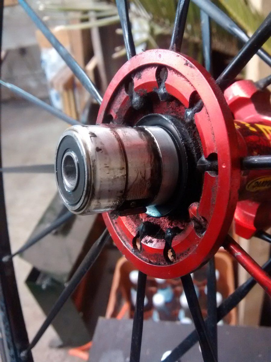

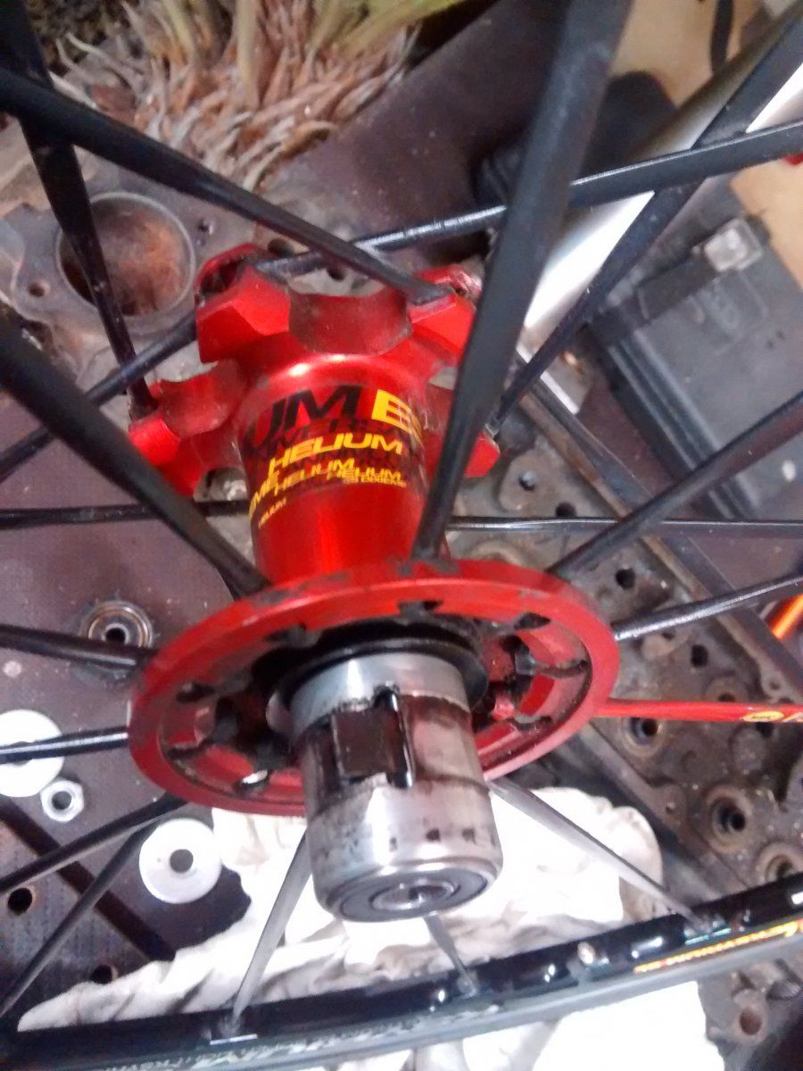

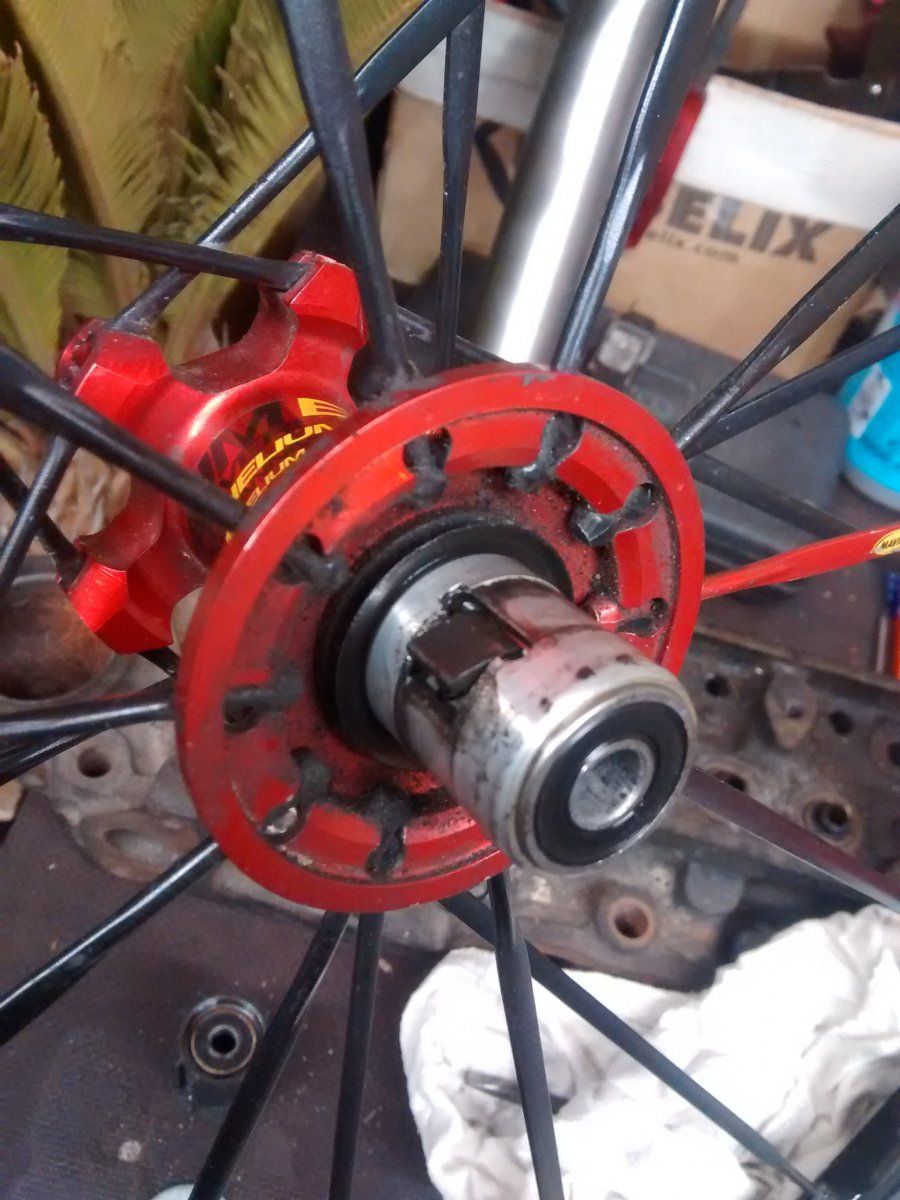

ich habe auf meinen ES einen Campa-Freilauf für 10fach montiert und da mich Campa seit dem ich es habe einfach nur nervt, möchte ich gerne auf SRAM "downgraden" :)
Nun habe ich aber keine Ahnung was fürn ein Freilaufkörper "Shiamano" ich dafür bestellen muss, zumal ich das Baujahr nicht mal kenne.
Es gibt da wohl hauptsächlich Freilaufkörper für den Mavic FTSL Rotor, nur... hab ich den oder was hab ich ?
Wäre das da der richtige, wenn ich ne 11er montieren möchte ?

...wenn auf den 10 fach Campafreilauf auch eine 11er Kassette von Campa drauf passt (weiß ich nicht), hättest du schon einen Interessenten für den genervten Campafreilauf...
Ein alter FTSL Freilauf für 8mm Achse passt aber auch nur auf alte LR mit der 8mm Achse.
Der neue FTSL Freilauf für 9mm Achse passt mit der im Video gezeigten Adapterhülse auch ein altes LR mit der 8mm Achse.
