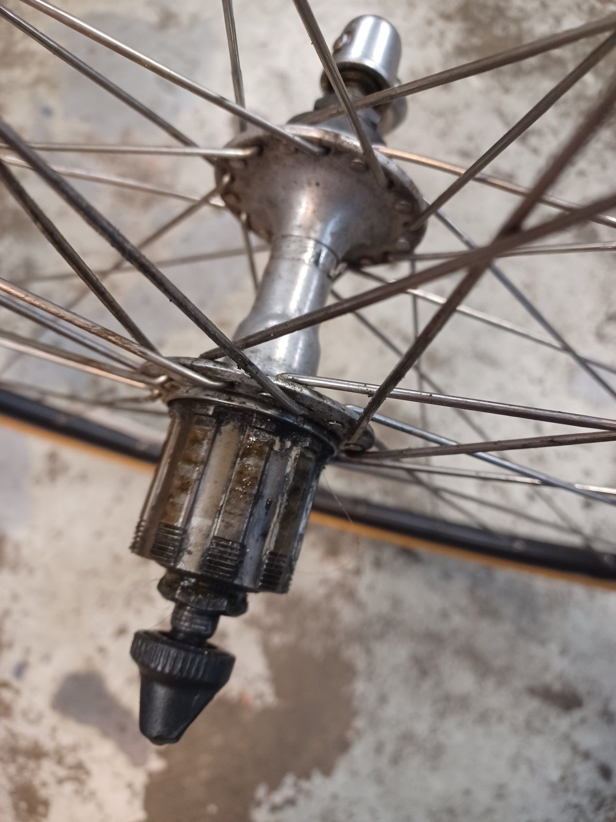

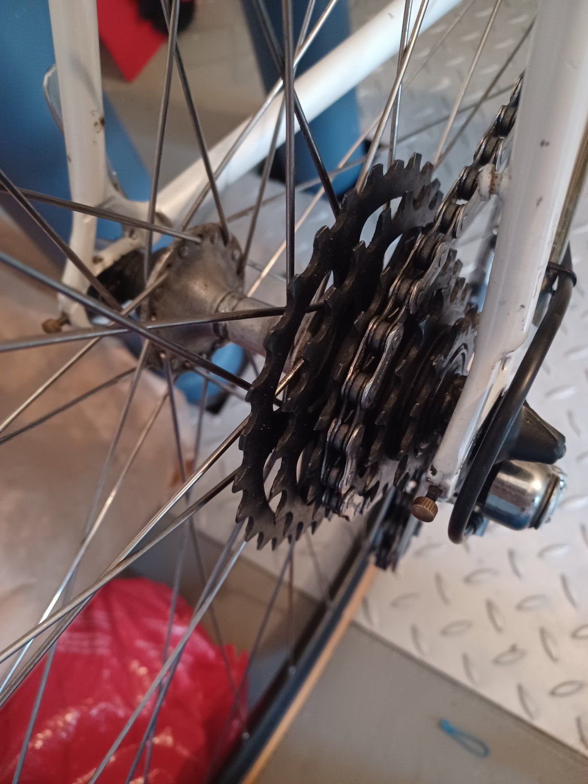

Hallo zusammen Leute! Ich habe beim Rennrad eine 6-fach Kassette (ich vermute UG, also der kleinste Ritzel kann umgedreht werden), ich möchte aber lieber eine 7 fach klassische Kassette aufbauen (wo die Gewinde an der Kassette ist, weiß ich aber nicht, wie heißt sie), ist es möglich den Körper zu wechseln und wie macht man das und was brauche ich dafür? Siehe Fotos, danke für eure Antworten

Welche Nabe (Bezeichnung) ist das genau auf den Fotos?
Der Rotor sieht nach Shimano aus, wenn er lang genug ist so sollte auch eine Shimano 7speed Kassette darauf passen. Diese hat einen Verschlussring mit Außengewinde, welches in ein Innengewinde am Rotor verschraubt wird. Vermutlich geht keine Kassette mit 11er Abschlussritzel an diesem Rotor, ab 12 Zähne oder größer sollte es aber wohl möglich sein.

optisch sehen die Fotos aus wie eine 126 mm breite 7speed Kassettennabe von Shimano, welche am Ende des Rotors noch ein Außengewinde hat, auf welches auch Uniglide Ritzel verschraubt werden können.
Es sollte jedoch auch das Innengewinde im Rotor vorhanden sein für den Abschlussring von 7speed HG Kassetten.

Mein erstes RR hatte eine 7-fach Uniglide Kassette. Da war das kleinste (13er) Ritzel geschraubt - die Nabe sah ~ aus wie auf dem Bild.

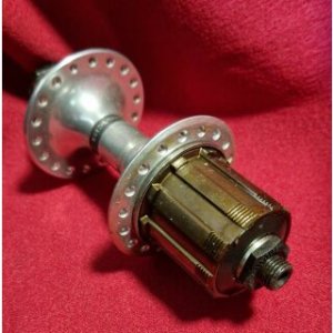

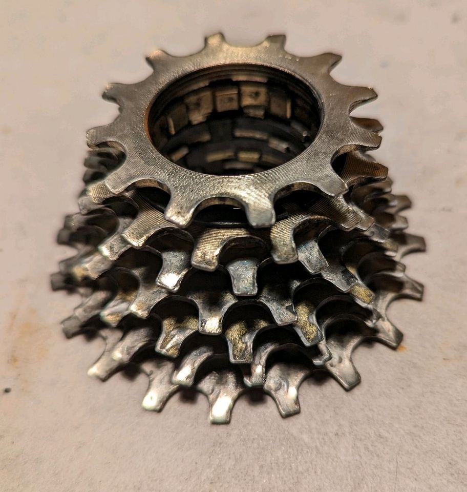

Ja stimmt, das ist doch 126mm Shimano Körper! Ich möchte lieber eine ähnliche Kassette wie auf dem Foto aufbauen, Shimano Dura Ace heißt das.
  • shimano-105-fh-1050-rennrad-hinterradnabe-7-fach-fuer-uniglide-ug-kassetten-36-loch-126mm-einb...jpg
Die Zahnkranzkassette auf dem Foto sieht nach 7speed Uniglide aus, bei der das kleinste Ritzel auf den Rotor aufgeschraubt wird.
Sowas schraubt man mit einer Kettenpeitsche auf, zum abschrauben braucht man dann zwei Kettenpeitschen.
Die Nabe am Foto sollte eine FH-1050 Nabe von Shimano sein aus der Baureihe "105".
Das kleinst Ritzel konnte man nicht umdrehen, aber alle anderen. Das kleinste hat einen Bund/Verbreiterung, der nach innen zeigen musste.
Das sieht nicht danach aus, dass da ein Innengewinde ist.
