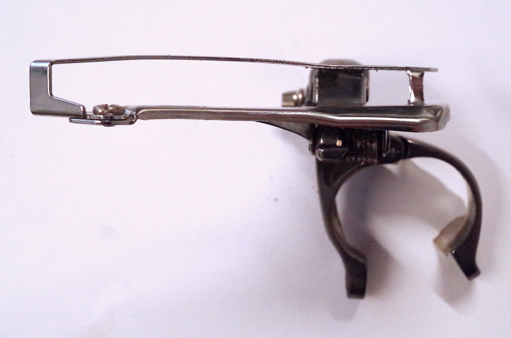

Vor vielen Jahren hatte ich einen Shimano-600-Arabesque Umwerfer bereits umgebaut. Nun hat mich das ewige Trimmen bei einem Ultegra FD 6600 Umwerfer wieder genervt, daher erneut der Umbau:
Vorher:
Nachher:
Mit einer Distanzhülse und korrekt gekürzter Schraube wird das noch "aufgehübscht".
Mit Lenkerendschaltern (STIs ??) funktioniert das wunderbar, das Trimmen ist wesentlich seltener nötig und die Schaltvorgänge verlaufen problemlos. Liebe Shimano-Entwickler, bringt doch zu den Umwerfern jeweils eine w-Version (=wide) heraus, die wird euch aus den Händen gerissen.
Vielleicht soll ja solange genervt werden, bis man eine DI-Schaltung kauft, die ja wohl automatisch trimmt.

Wenn der Umwerfer zum Ritzelpaket passt, muss dieser bei richtiger Einstellung nicht aufgeweitet werden.
Zunächst sollte man schauen, ob der Umwerfer richtig montiert ist. Nicht nur die Höhe zu den Kettenblättern ist entscheidend, sondern auch die Ausrichtung nach der Kettenflucht. Danach müssen der Kabeleinzug sowie die obere und untere Grenze des Umwerfers genau eingestellt werden. Stimmt das alles und ist ein passendes Ritzelpaket montiert, gibt es keine Probleme.
Probleme kommen erst auf, wenn ein Ritzelpaket mit größerer Kapazität geschaltet werden soll, als für den der Umwerfer konstruiert wurde oder die Kettenblätter grösser/kleiner sind als für den Umwerfer vorgeschrieben. (Velobase hilft hierbei)
Ein wenig Toleranz ist immer möglich. Zum Beispiel fahre ich einen Umwerfer der für 7fach ausgelegt ist mit einer 8fach Kassette problemlos.
PS: natürlich sind Ritzel/Kettenrad Paarungen groß/groß sowie klein/klein verboten und werden nur von Leuten gebrauten die keine Ahnung vom Schaltschema haben.
Beachtet man all diese Argumente, dürfte man nicht in die Verlegenheit kommen einen Umwerfer so bearbeiten.

Die Aufweitung des Umwerferkäfigs ist Murks, weil es Kettenabwürfe wahrscheinlicher macht. Nach ein bischen experimentieren möchte ich mittlerweile hinsichtlich Schaltzuverlässigkeit keine Kompromisse mehr eingehen. Lieber öfter Trimmen oder minimal schleifen lassen. Um ganz seltene Kettenabwürfe nach innen zu verhindern, habe ich sogar einen Kettenabweiser montiert.
