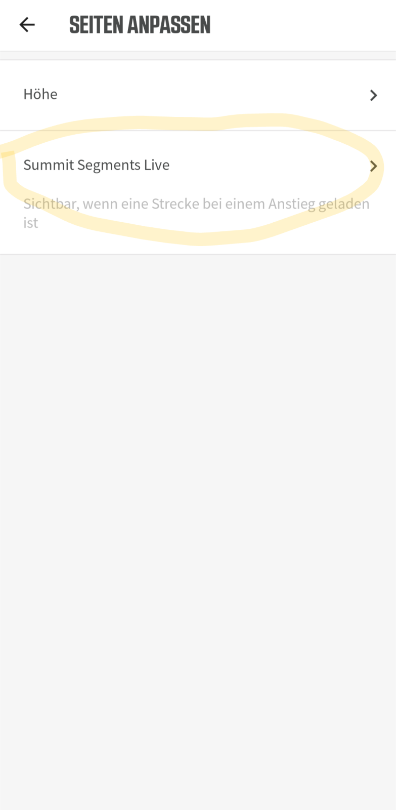

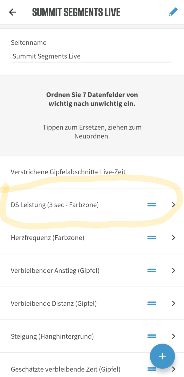

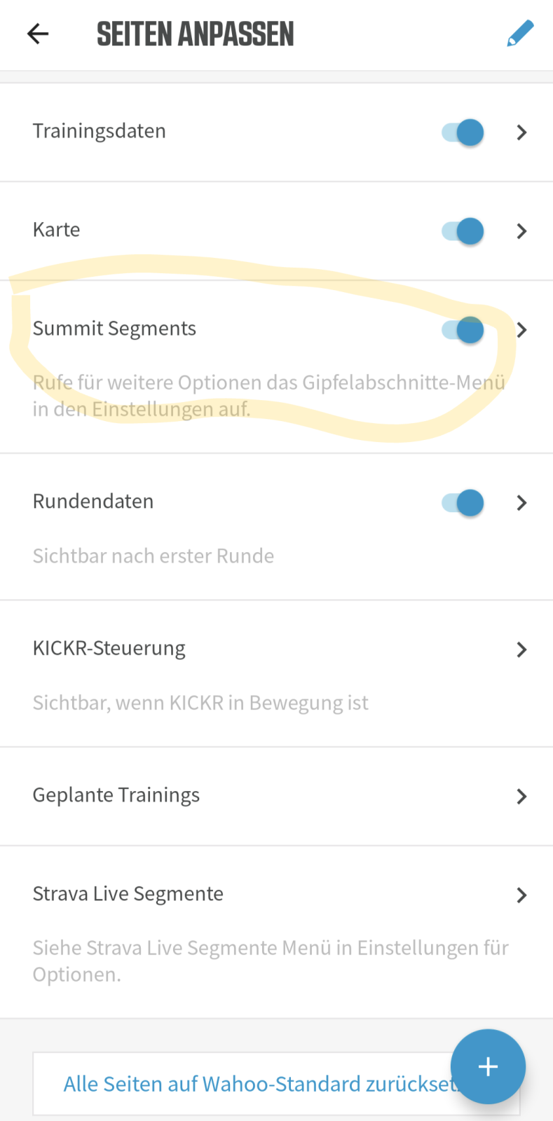

Hallo zusammen,
ich bin ein neuer stolzer Besitzer des neuen Wahoo Roam und finde das Feature "Summit Segments" wirklich genial. Nun bräuchte ich eure Hilfe, was für mich hilfreich wäre. Und zwar würde ich gerne bei jedem "Anstieg, Berg" meinen aktuellen Durchschnittswatt sehen. Zum Beispiel: Ich fahre eine Tour mit 4 Bergen, dann hätte ich gerne beim Berg1 meinen Durchschnittswatt angezeigt bekommen, bei Berg2 wieder, usw. Könnt ihr mir bitte sagen, was ich dafür genau einstellen muss? Danke
Screenshot_20230531-144352.pngScreenshot_20230531-144415.pngScreenshot_20230531-144436.png
Intervalle zur Aktualisierung der Leistung gibt es natürlich verschiedene.
Das hätte ich auch gerne – @Endurocker , die DS-Leistung über den (bisherigen) summit…
Leider geht das mMn nicht mit @Endurocker s Ansatz/Beschreibung. Stattdessen müsste der Wahoo zu Beginn des summits automatisch eine neue Runde starten… und wir dann das entsprechende Feld „Leistung (Runde)“ einblenden. O. s. ä. ;-)
Ein workaround ist natürlich zu Beginn des Anstiegs die Rundentaste zu drücken, bin ich aber auch oft zu abgelenkt/vergesslich/whatever:-o
