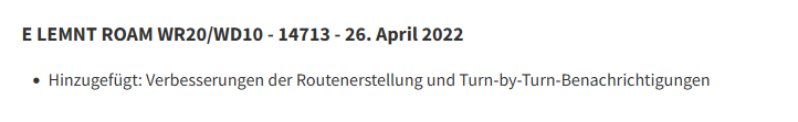

Neues Firmware-Update:
ELEMNT ROAM WR20/WD10-14713 - 26 April, 2022
  • Added: Route Builder and Turn by turn notification improvements
Hat jemand ne Ahnung, was "Route Builder" genau meint?

Da wird´s sicherlich um die Optionen im Roam und der App gehen, mit denen man sich von unterwegs aus noch irgendwohin lotsen lassen kann.
“Bring mich zu …“
“Zurück zum Startpunkt“
usw

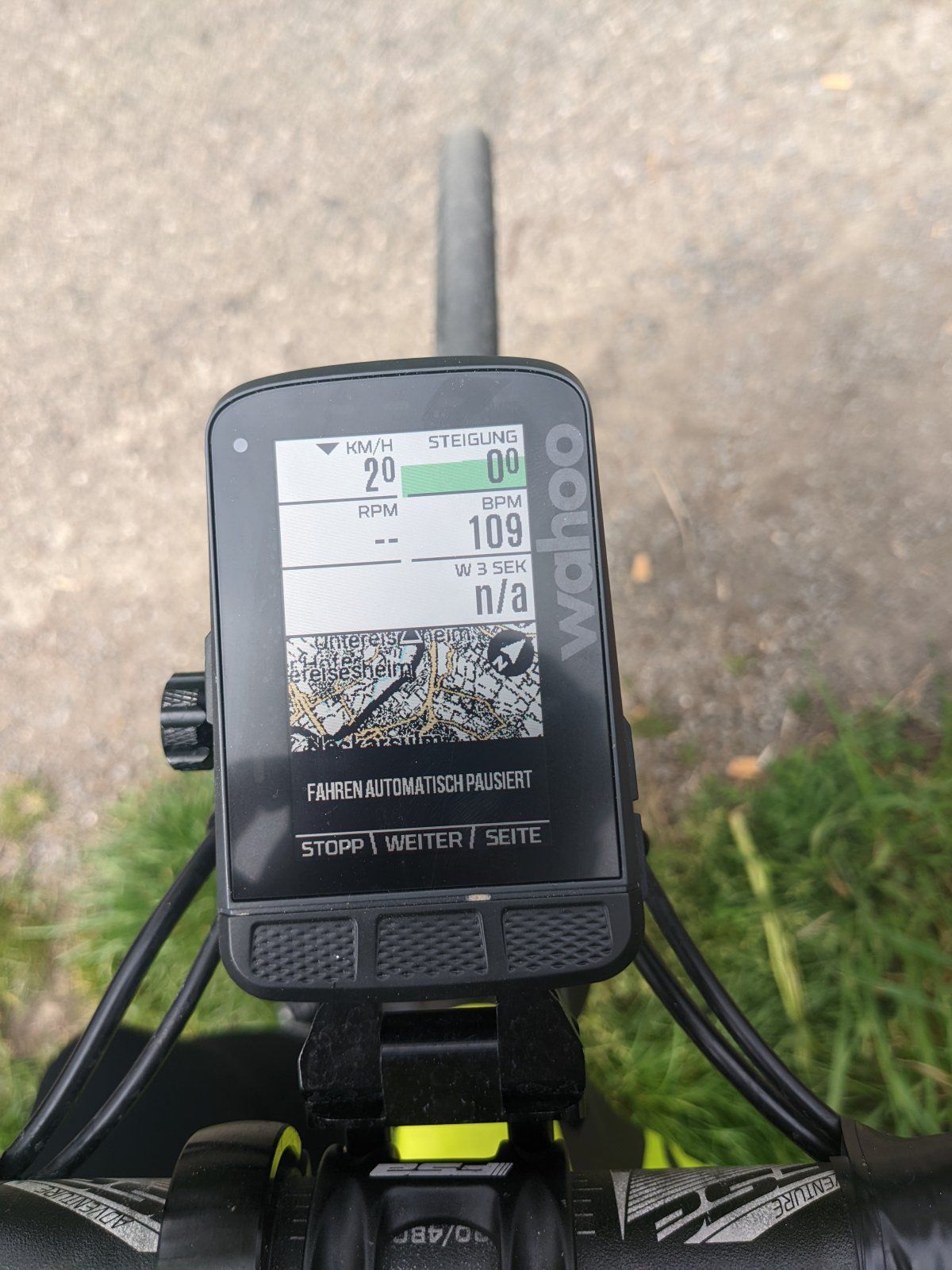

Hatte bei meiner Tour gestern ein weiteres Problem mit der Autopause. Vom Gefühl her war ich gestern schnell unterwegs aber mein Schnitt ging immer weiter runter. Klar, wenn er während ich Pause mach die Geschwindigkeit weiter zählt 😂 Der roam ist ständig zwischen Pause und wenigen KM/h in der Anzeige hin und her gesprungen.
verwendest du einen Geschwindigkeitssensor und ist dieser korrekt verbunden?
das Szenario das du beschreibst, hört sich an als würde die Geschwindigkeit per GPS erfasst.
(habe bei meinem schon beobachtet, das er eingeschaltet auf dem Tisch liegend eine Geschwindigkeit anzeigt zB 2 -3 km/h und ein Gekritzel auf der Karte hinterlässt)
