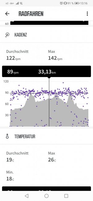

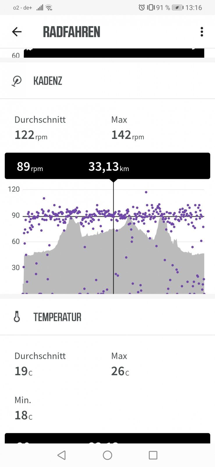

Eine Sache ist mir noch aufgefallen. In der Auswertung erscheinen für RPM Duchschnitt und Max viel zu hohe Werte. Obwohl eigentlich die richigen Werte durchgehend erkannt werden. Hat da jemand nen Tip?
Wie misst du die Kadenz?
Während der Fahrt stehen korrekte Werte auf dem Display, aber in der Auswertung dann nicht mehr?
Dann habe ich keine Idee.
Würdest du durchweg suspekte Werte sehen, dann würde ich sagen: Tausch mal die Batterie im Sensor.
Zur Kadenz, das kann ich so bestätigen. Ich messe mit den Wahoo Sensoren und während der Fahrt wird alles sauber und schlüssig dargestellt. Nach der Auswertung sehe ich dann aber immer einen viel zu hohen Max Wert, welcher aber in der Grafik nicht dargestellt wird. Der Durchschnitt kommt bei mir aber ungefähr hin.
Ja genau. Und graphisch erscheinen in der Auswertung auch die richtigen Werte. Ich hatte nen Screenshot angehängt.
