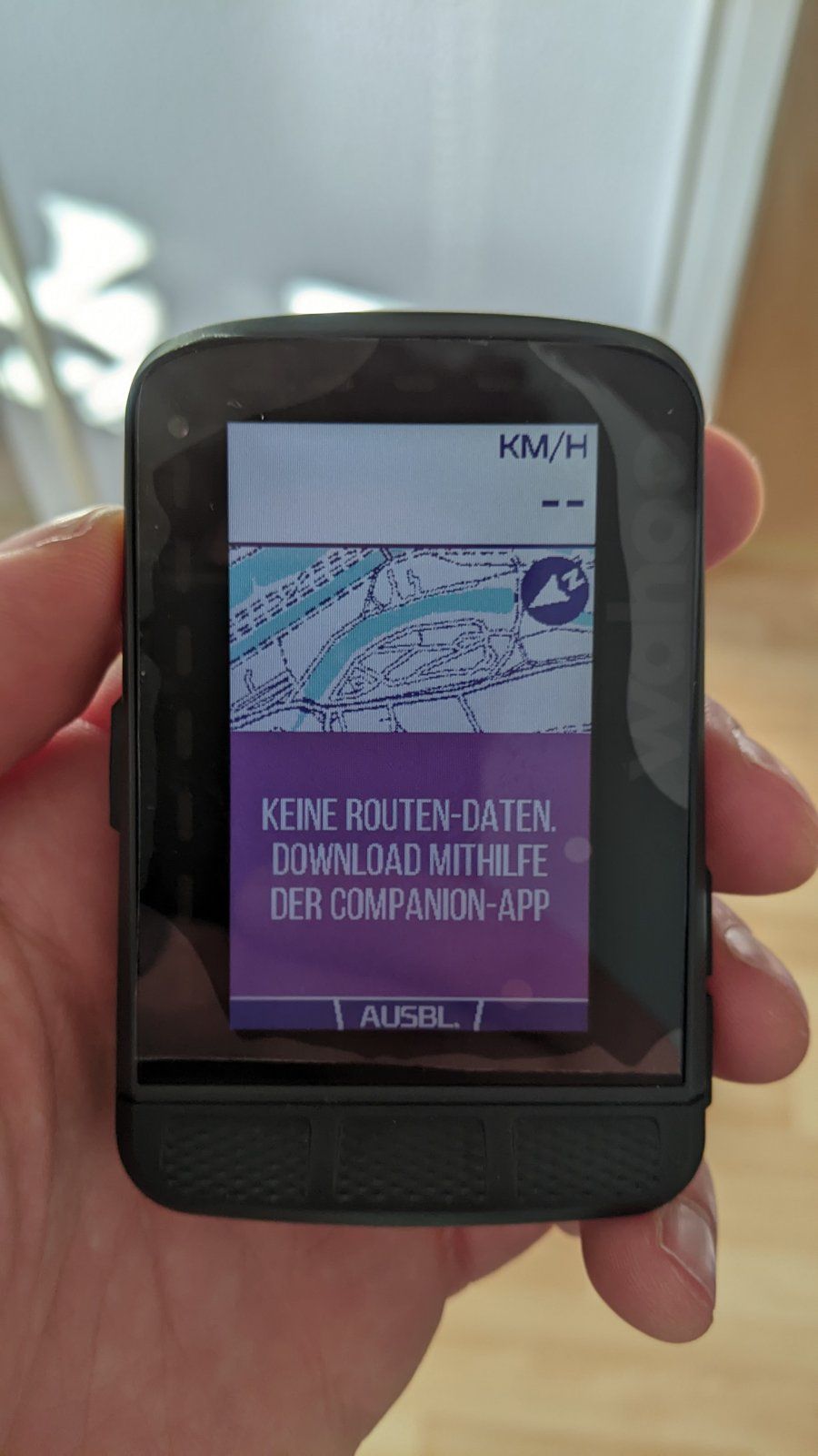

Wer kennt sich damit aus?
Laut Anleitung braucht man für die Nutzung vom Roam nur die ElemenT App. Ich kann meine Routen synchronisieren über z.B. komoot und starte sie im Gerät. Dann erscheint folgende Meldung.
Von einer Companion App ist aber in allen Tutorials nicht die Rede...!?
Wahoo bietet die Rubrik Companion-App an (https://support.wahoofitness.com/hc/en-us/articles/360000530204), jedoch läuft diese sozusagen aktuell unter dem Namen ELEMNT.
Wer kann hier weiterhelfen? Fettes Dankeschön schon mal an die Community!
