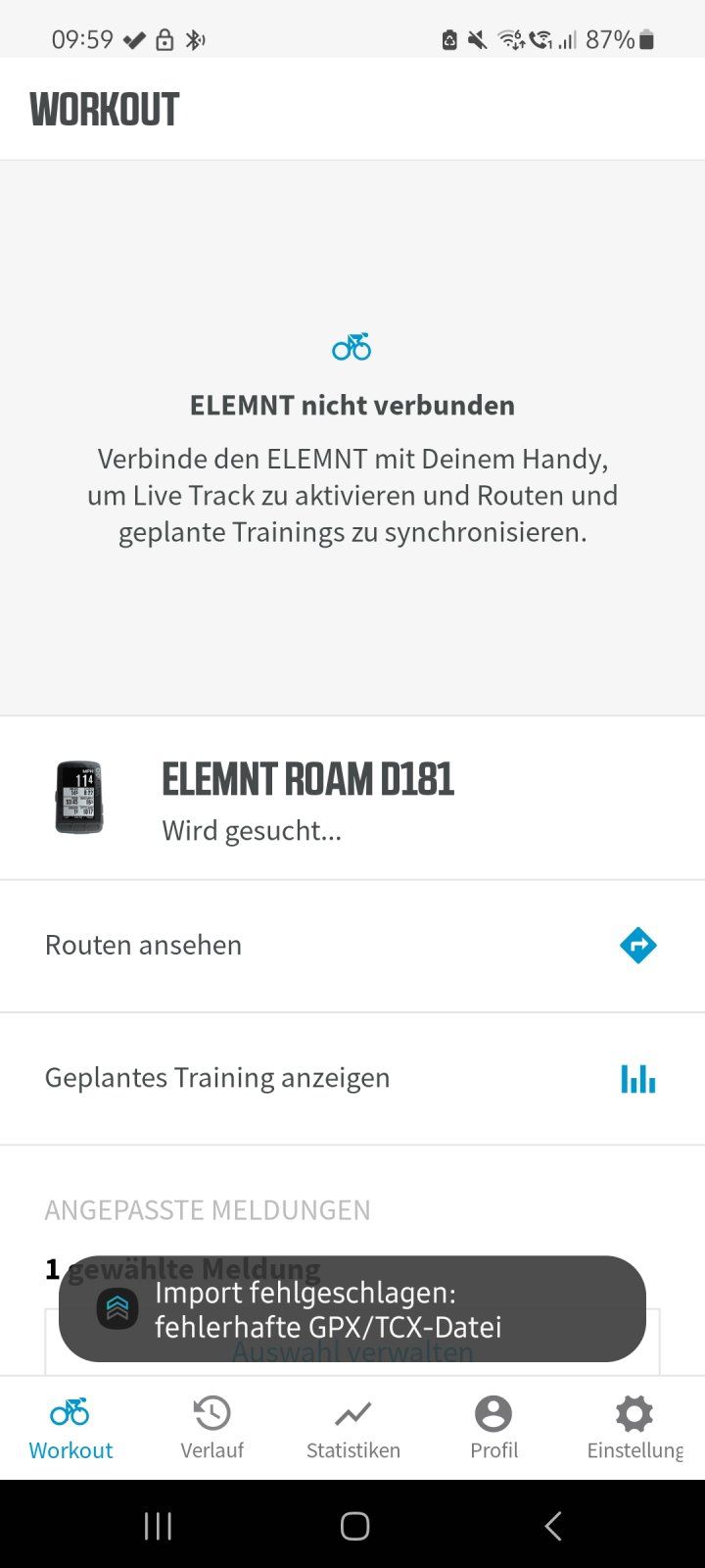

Hallo zusammen,
seit ein paar Tagen kann ich keine Routen auf meinen Wahoo Roam laden. Jedes Mal kommt die Fehlermeldung: Import fehlgeschlagen: fehlerhafte gpx-Datei (siehe Bild). Ich lade die Dateien über Komoot herunter und öffne sie dann mit der Element App. Hat jemand schonmal ein ähnliches Problem gehabt und was hat geholfen?
Viele Grüße
