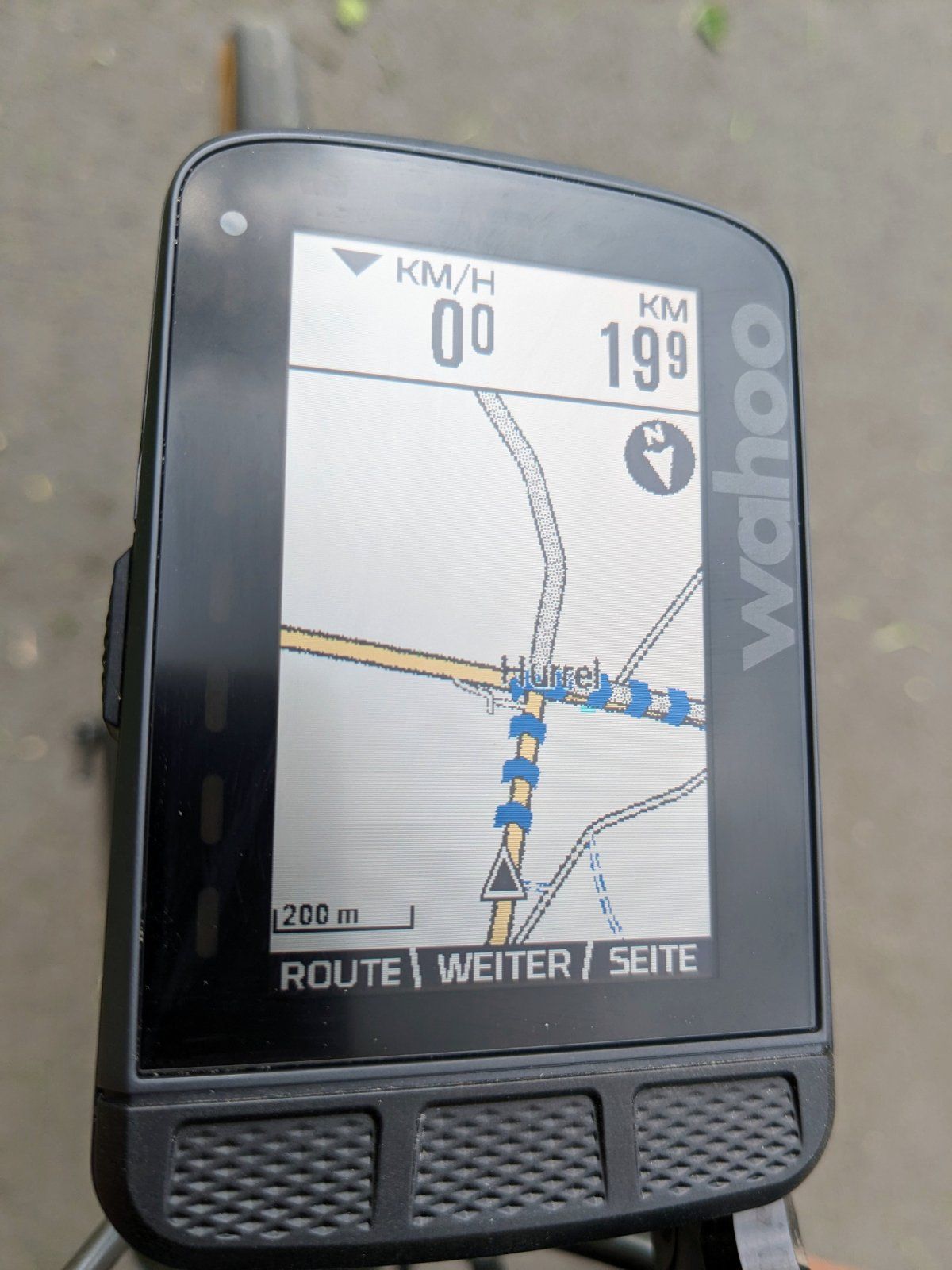

Das zweite nervige Softwareproblem ist der altbekannte Re-Routing-Bug: Ich bin gestern eine längere Tour gefahren und spontan für ein etwa 4km langes Stück von der Route abgewichen. Der Roam hat mir dann gleich eine Umleitung vorgeschlagen, die zwar in Ordnung war, der ich aber nicht gefolgt bin. Es folgten noch zwei oder drei weitere Umleitungsvorschläge, bevor ich wieder auf die ursprüngliche Route zurückgekehrt bin. Und da wurde leider ersichtlich, dass der ROAM nach wie vor die Umleitungen nicht zum nächstmöglichen Punkt auf der urprünglichen Route führt, sondern zu irgendwelchen Fixpunkten auf der Route, die teilweise weit zurückliegen. Ich hab mal versucht, das in Bildern festzuhalten:
Wäre ich der ursprünglichen Route gefolgt, wäre ich von Westen gekommen und nach Süden abgebogen (also im Bild/auf dem Display von rechts nach geradeaus). Durch meine Abweichung kam ich nun von Nord (also unten) auf die Kreuzung zu. Der ROAM hat nicht gerafft, dass die blaue Umleitung nur bis zur Kreuzung führen muss, also bis zum nächstliegenden Punkt der urprünglichen Route. Stattdessen wollte er mich noch ein ganzes Stück auf der urprünglichen Route Richtung Westen zurückführen.
Dem Vorschlag bin ich natürlich nicht gefolgt sondern bin einfach geradeaus weiter auf die geplante Route gefahren. Aber auch das hat der ROAM nicht verstanden und hat mich, während ich schon mehr als einen Kilometer auf der urprünglichen Route unterwegs war, trotzdem noch zum Umdrehen bewegen wollen, damit ich irgendwo viel weiter hinten wieder in die geplante Route einsteige. Das kann man hier im zweiten Bild gut sehen: Ich bin bereits wieder auf der geplanten Route (grau hinterlegt), trotzdem leitet mich der ROAM bis zur nächsten Wendemöglichkeit weiter und möchte, dass ich dann umdrehe und zurückfahre, um wieder auf die geplante Route zu kommen.
Die Route wurde mit Strava geplant, ich hab noch nicht untersucht, ob das mit anderen Quellen auch so läuft. Meine Vermutung ist, dass der ROAM zu Fixpunkten aus der Planung der Route zurückleitet und nicht zu irgendeiner Stelle dazwischen.
Ja, das kenne ich auch. Ich plane meine Routen mit brouter oder auch mit RideWithGPS . Ich habe den Eindruck, dass das Gerät in erster Linie versucht, einen auf den Punkt zurückzuführen an dem man die ursprüngliche Route verlassen hat und nicht auf den nächstgelegenen Punkt an dem man die Route wieder erreichen würde.
Hab auch schon gehabt, dass ich ein ganzes Stück schon wieder auf der ursprünglichen Route unterwegs war und das Gerät mich immer noch zurückführen wollte. Irgendwann schnallt das Gerät es dann, dass man wieder auf der Route fährt.
