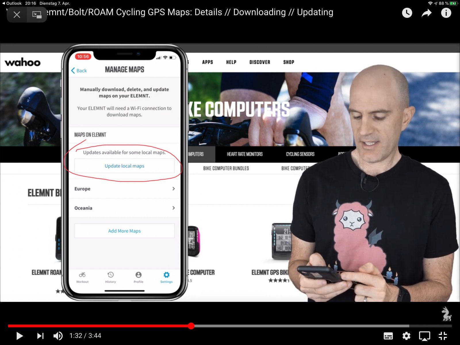

Ich nutze einen Wahoo ELEMNT Roam seit etwa einem Jahr und bin sehr zufrieden mit dem Gerät. Allerdings wollte ich gerade meine Karten aktualisieren. Ich weiß noch, dass es in der Companion-App (IOS-Version) früher einen Button gab, mit dem man die auf dem Gerät gespeicherten Karten alle aktualisieren konnte. Der Button ist verschwunden. Ich hab bei google gesucht nach Installation von Kartenupdates und fand diverse Videos, die allerdings alle aus dem letzten Jahr sind.
Z.B. von Shane Miller (Screenshot):
Bei mir sieht es aber so aus:
Es fehlt der Update-Button. Daher die Frage: Wie aktualisiere ich die auf meinem Gerät installierten Karten?

Bei mir ging das Kartenupdate gestern ohne Probleme (iOS). Der Button war da, die installierten Karten wurden erneuert. Ich könnte mir vorstellen, daß der Button zum Update nur erscheint, wenn die installierten Karten veraltet sind.

Es gab in der Tat sehr lange kein Update, zumindest für Deutschland. Vor etwa einer Woche habe ich nun aber endlich eins bekommen und hatte dann auch einen Button, um alle Karten parallel upzudaten.
