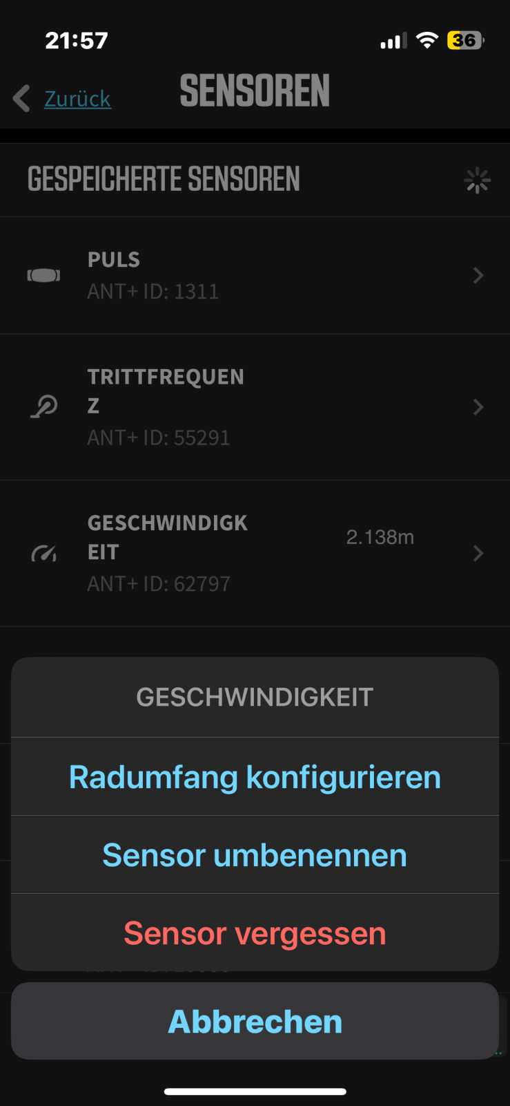

Hi,
verbinde den wahoo mit der App. Geh unten rechts in der App auf das Zahnrad, scrolle zu Sensoren einrichten, tippe auf den Geschw.- Sensor, dann klappt ein Menue auf mit u.a. Radumfang konfigurieren.

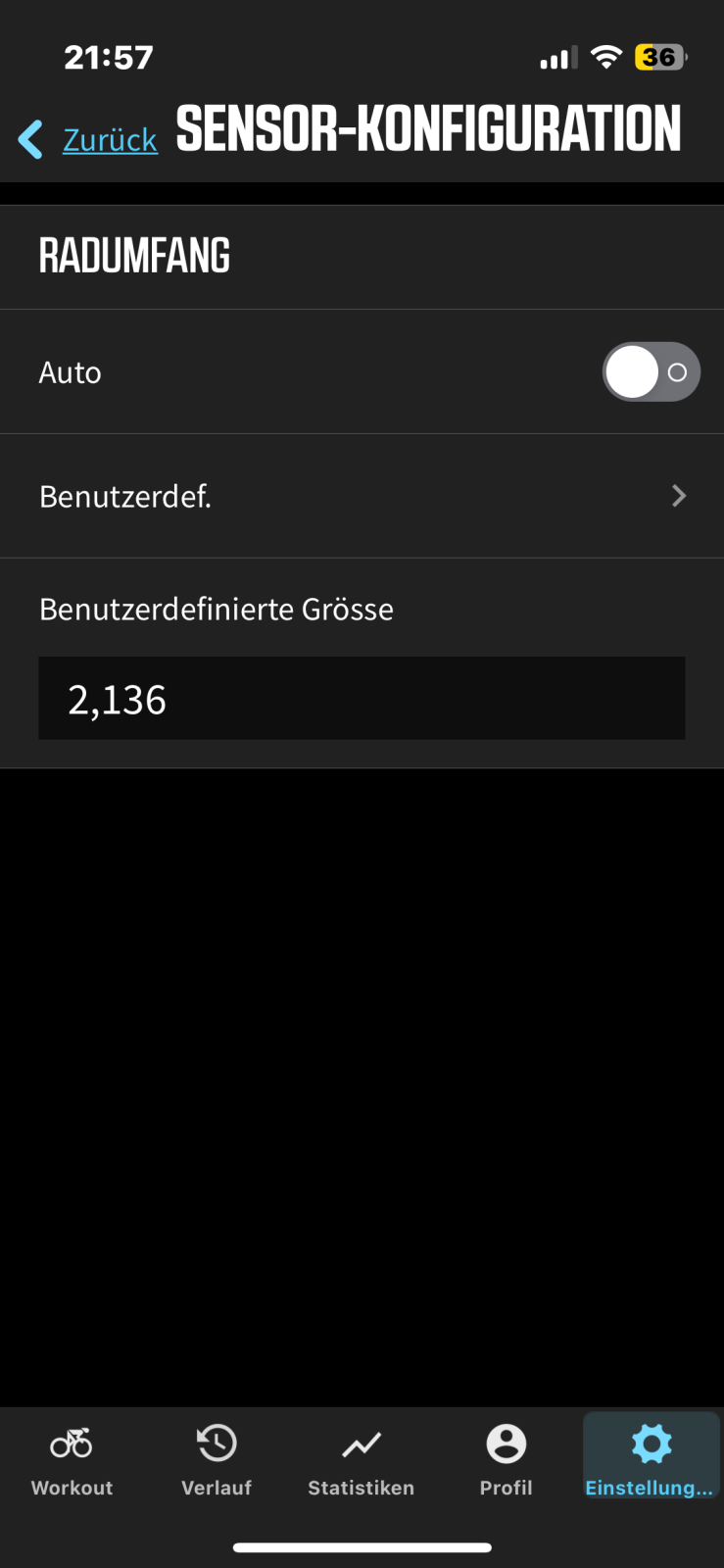

das beste ist, du deaktivierst den Auto Umfang und gibst den tatsächlichen Umfang ein in Metern.
also zB 2,136 Meter für einen GP 5000 in 25 mm (der Wert steht bei dem Modell auf der Schachtel)

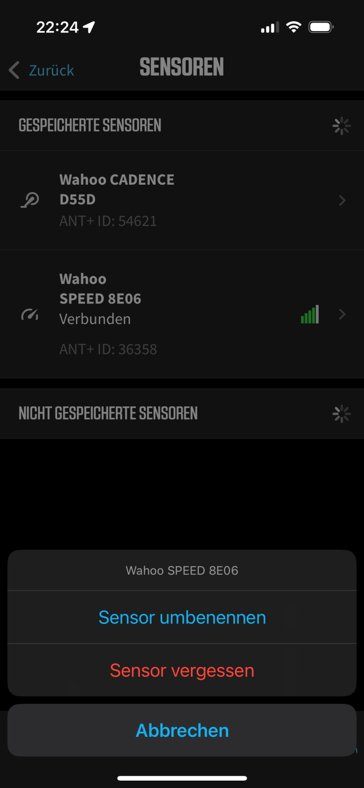

Wenn ich in der ELEMNT App auf Sensoren einrichten gehe und dann auf den Speedsensor, kann ich diesen dort nur umbenennen, leider kommt das mit Radumfang nicht. Nur in der Wahoo Fitness App kann ich einen Radumfang hinzufügen, aber meiner Meinung ist diese App nicht mit dem Roam verbunden?

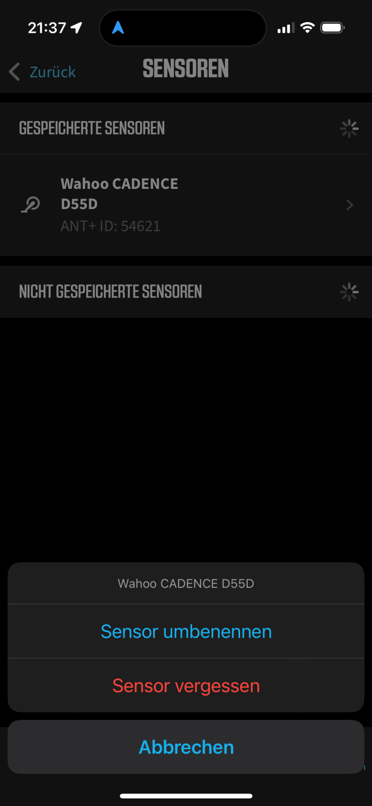

Genau so wie bei dem Cadence Sensor kommt das mit dem Speedsensor bei mir

aber das ist ja ein Cadence Sensor. (Trittfrequenz) da gibt es klar keinen Umfang!
ist es vielleicht ein Sensor, den man Dual verwenden kann, für Cadence und Speed?
wenn das zutreffen sollte, dann lies die Anleitung und stell um, und der Umfang wird erscheinen.
NICHT VERB SENSOREN.
das beste wäre auch, fang von vorn an und lösche ihn, verbinde dann erneut.
verbinde ihn ohne App, stelle ihn dann späer mit der App ein.

Doch, den Speed Sensor habe ich auch, den habe ich nur aus der App entfernt weil es mir immer nur das umbenennen anzeigt .. aber nicht den Radumgang, auch am Roam kann ich keinen Radumfang hinzufügen.. :/

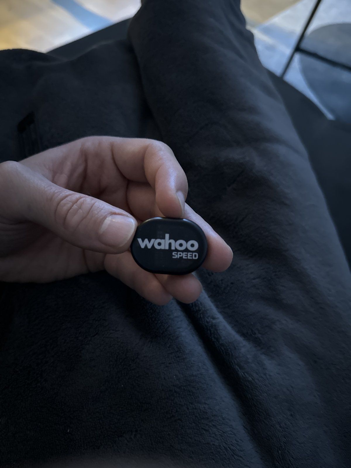

ich hatte das gleiche Problem, bis ich tatsächlich den Sensor mal ordentlich durchgeschüttelt habe (wirklich nicht nur leicht sondern ein bissle stärker. Dann hat der Sensor blau und rot abwechselnd gelinkt und dann konnte ich tatsächlich den Radumfang einstellen.

Oh wow, ich hatte gerade das gleiche Problem - Sensor wurde nach dem Auspacken sofort in der Wahoo ELMNT-App erkannt, aber ich konnte im Bereich "Sensoren einrichten" nichts einstellen, den Sensor nur umbenennen.
Der Tipp hat bei mir funktioniert: nach einigem Schütteln des Sensors bis er auch rot blinkte konnte ich nicht mehr nicht nur "Sensor umbenennen" und "Sensor vergessen", sondern endlich auch "Radumfang konfigurieren"
