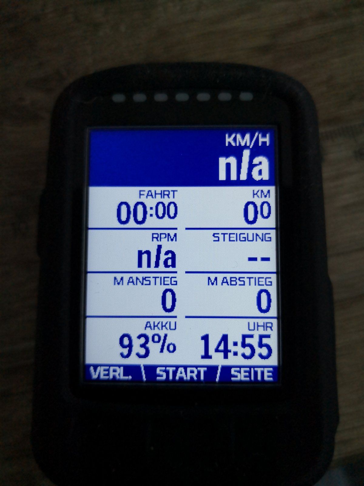

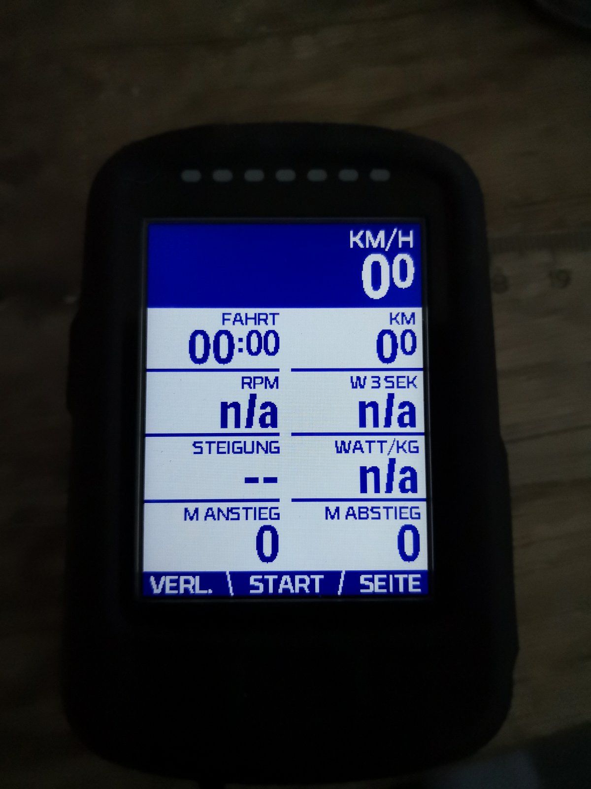

Irgendwo habe ich gelesen, man muss für das zweite Rad ein Extra-Seite im Elemnt anlegen. Wieso das? Ich dachte, ich kann einfach die Sensoren des Zweitrades neu koppeln und fertig ist.
Du brauchst nicht mal extra Sensoren. Der Elemnt ermittelt die Daten auch über GPS. Dies ist zwar ungenauer als mit Sensoren aber funktioniert durchaus.
Wenn du am Zweitrad neue Sensoren montierst und diese mit dem Elemnt koppelst, erkennt er diese wenn sie durch Bewegung aus dem Ruhezustand geweckt werden. D.h. der Elemnt erkennt nach Kopplung automatisch, welche Sensoren genutzt werden und greift auf deren Daten zu.
Die Extraseite im Element ist nicht notwendig. Ich habe sie beispielsweise nur eingerichtet, weil ich an einem zweiten Rad ein Powermeter habe und dann auf dieser Seite die spezifischen Werte wie Watt, Trittfrequenz etc. sehen kann.
Eine weitere Möglichkeit ist die, weitere Datenfelder auf Seite 2 anzuzeigen, die auf Seite 1 nicht angezeigt werden und während der Fahrt zwischen den einzelnen Seiten durchzuschalten, da du pro Seite maximal 9 Datenfelder aktivieren kannst.
