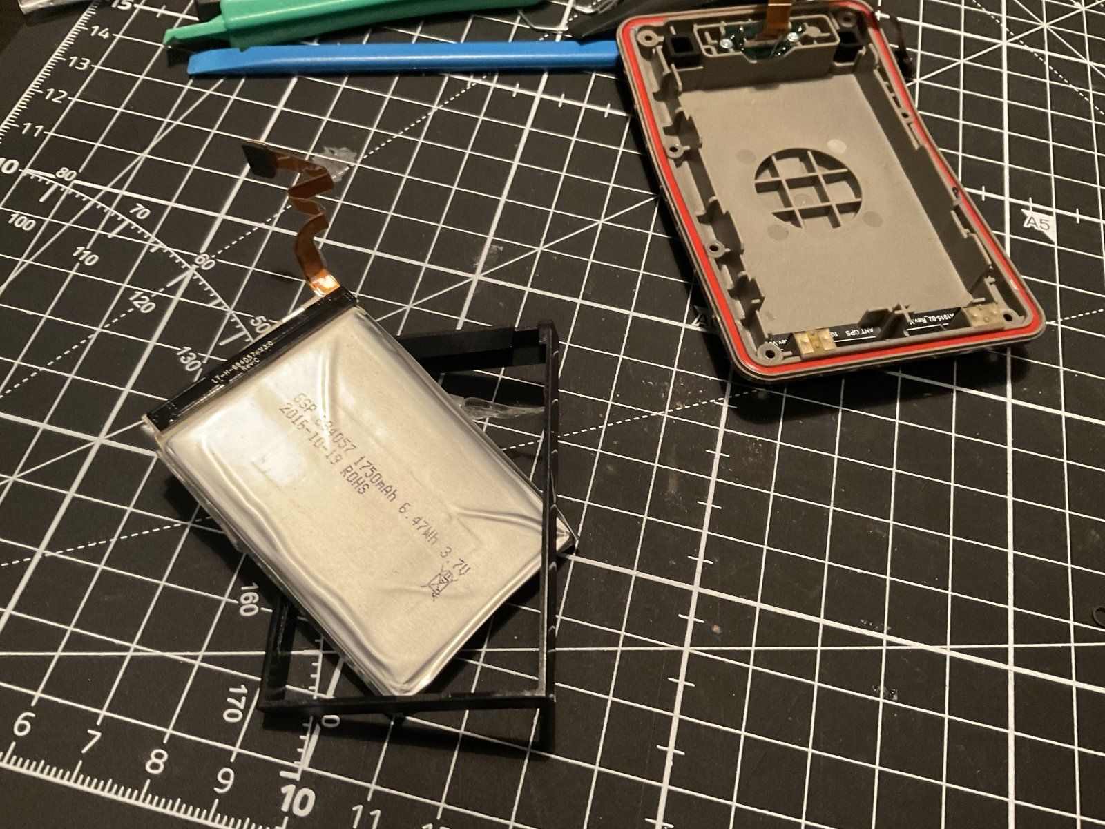

Ich habe meinen Akku auch wechseln wollen, der Support bietet für 40% weniger den Roam nur noch an. Dafür eine dreistellige Summe hinlegen, für einen 10 Euro Akku hatte ich erstmal keine Lust. Also ran an den Lötkolben, Feile, Seitenschneider, Messgerät und Torxschraubendreher T6 und losgelegt.
Zuerst richtigen Akku suchen. Den baugleichen habe ich nicht gefunden. Bei Aliexpress habe ich einen in der Größe 603759 gekauft. Leider hat der 1500 mAh.
Der Originale ist ein 583957. Die Bezeichnung auf der Außenhaut ist 603957 und den findet man nicht.
Die Schutzleiterplatte habe ich entfernt, da die Kontakte nicht passen werden.
Dann Gerät ausschalten, aufschrauben. Vorher testen wie fest die Schrauben sind, um die mir der selben Kraft wieder festzudrehen. Den Computer vorsichtig aufklappen und die beiden flexiblen Kontaktleiterbahnen von der Hauptplatine ( Steckverbindung) lösen.
Akku vorsichtig raushebeln. Ist mit doppelseitigen Klebeband an den Rückdeckel befestigt. Vorsichtig die Klebeummantelung lösen (wird wiedergebraucht). Akku aus dem Plasterahmen befreien und die Schutzleiterplatte freilegen. Kontakte des LiPo ablösen und gegen den neuen Akku tauschen.
Ich hatte versucht die Kontakte von der Leiterplatte mit dem Lötkolben zu lösen. Ging aber nicht. Die Kontaktfahnen sind aufgepunktet auf ein Blech, das wollte ich vorsichtig entfernen, lässt bloß die Finger davon die Kontaktfahnen reißen nur unschön ab. Mit ein bisschen mehr Temperatur und eine flächigere Lötkolpenspitze hat es sich gelöst.
Alles wieder zusammengebaut und nun steht noch der Langzeittest in der Kälte aus.

Nach einigen Fahrten in Kälte und bei Zimmertemperatur - es hat sich gelohnt! Die Kiste funktioniert wieder wie am ersten Tag. Bei minus 7°C, Dauerlicht und Aufzeichnung verbraucht er pro h 10% Akkuleistung. Das entspricht dem, was er früher hatte.
Nice, das du es selbes umgebaut hast :)
Kurze Frage: Du schreibst "Schutzleiterplatte habe ich entfernt", ist damit die PCB (=leiterplatte?) gemeint die direkt am Lipo angelötet ist? Oder meinst du damit die schwarze Abdeckung mit der weißen Beschriftung?
Bin mir jetzt nicht sicher, die schmale PCB mit den zwei IC am Lipo sieht für mich nach Schutzschaltung aus, damit Lipo nicht überlädt? Ich glaube die würde ich nicht einfach so weg lassen ;). Wenn die mit dem Platz nicht mehr rein passt könntest du vielleicht eine Schutzschaltung von einem 18650 wiederverwenden. Die haben eine größe von ca 20Cent Stück. Google mal nach "18650 protection board".
Aber klar, wenn man weiß was man macht, kann man sowas auch weg lassen :)
Auf jeden Fall finde ich es mega Cool das du das selbst machst.
Ich versteh es so, dass er die nicht weggelassen hat, sondern den Akku von der alten Platine abgelötet hat und den neuen Akku an ebendiese alte Platine drangelötet. Oder überseh ich was?

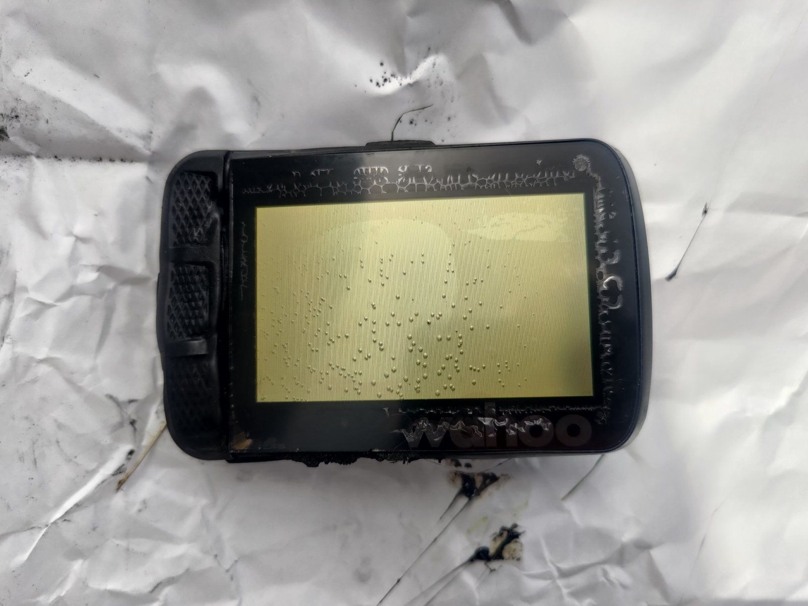

Heute war mit 35 Grad ein ziemlich heißer Tag. Bin mit halbvollem Akku im Wahoo Roam losgefahren, nach ca. 60km ist das Gerät dann ausgegangen. In der Mittagspause im Café stand das Rad ca. 45 Minuten in der Sonne, dann rauchte es plötzlich, knallte leicht und das Ding ist abgeraucht. Konnte es gerade noch aus der Halterung lösen und ins Gras werfen.
Lithium Polymer Tiefentladungsproblem?
Wer hatte sowas auch schon?
Mich hat das ziemlich erschreckt und das 2 Jahre alte Teil ist kompletter Schrott jetzt.
