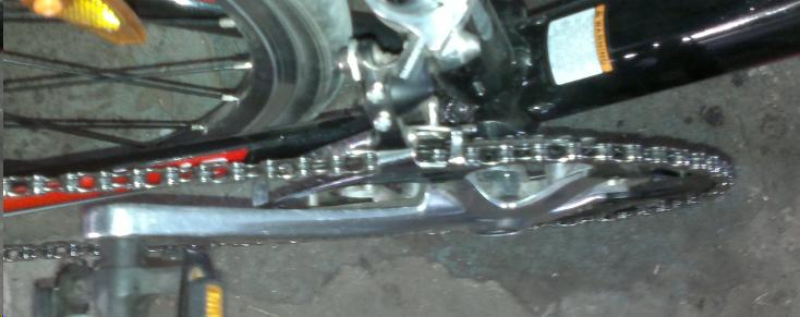

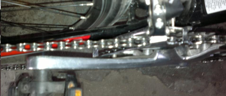

Hallo Biker.
Ich hab hier mal zwei Fotos. Hoffentlich sieht man die wichtigen Details auch. Auf dem einen Foto ist halt sehr gut zu erkennen, dass der Abstand zwischen Umwerfer undKurbelgarnitur nicht sehr groß ist.

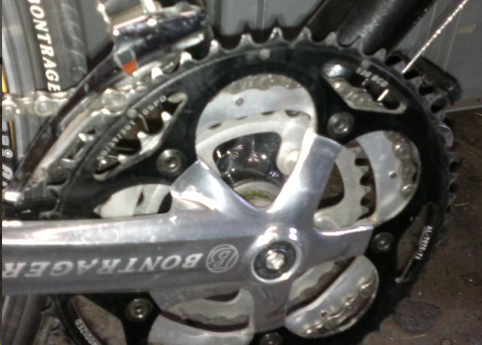

Mir ist dabei noch aufgefallen, dass es zwei,drei Zähne gibt, welche scheinbar "abgewetzt" sind. Was sind denn dafür die Ursachen? (ich weiß, dass dies nichts mit dem Thema direkt zu tun hat...)

Ach was ich noch beim durchdrehen der Kette aufgefallen ist, dass der Kranz ach nicht ganz rund läuft. Dieser schlägt bestimmt 2-4mm (läuft also nicht plan). Vielleicht kann auch dies ein Grund sein...?

Mal abgesehen davon, dass die Bilder unscharf sind, ist mir am Umwerfer nichts aufgefallen! Das Schleifen kann schon sehr gut vom Kettenblatt kommen. Kontrollier mal die Kettenblattschrauben, aber ich befürchte, dass das Blatt einen Schlag hat.

So super gut kann man das auf den Fotos leider nicht erkennen, aber dass die manche Zähne "abgewetzt" aussehen ist normal. Das soll den Schaltvorgang verbessern.
Denke auch nicht, dass der Umwerfer schuld ist. Zieh am besten mal alle Kettenblattschrauben und hinten die Kassette richtig fest. Dann probier nochmal.
