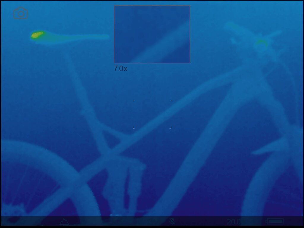

Auch kann man anhand von Bildern, erzeugt durch „einfache“ Wärmebildkameras (nicht Apps), keine exakten Temperaturen erkennen.
Aber eine Detailerkennbarkeit ist bei entsprechenden Bedingungen und Kameras durchaus gegeben:
Bild 1: Mein Auto stand bis vor ca. 1 Stunde mit dem Heck in der Sonne. Das Kennzeichen kann man problemlos lesen (ihr müsst Euch mit der Zahl begnügen 😉)
Bild 2: Das Auto meines Nachbarn stand mit der Front nicht in der Sonne, dort kann man das Kennzeichen nicht lesen. Allerdings ist er heute schon damit gefahren.
Bild 3: Die Konturen meines Rades sind erkennbar, der Schriftzug aber nicht erkennbar.
Bild 4: Allerdings habe ich das Bike für etwa ~5 Sekunden am Sattel und dem rechten Griff angefasst, um es für die Aufnahme in eine passende Position zu stellen. Das kann man sehr wohl erkennen.
Absolutmessungen mit Wärmebildkameras sind grundsätzlich schwierig, da verschiedene Oberflächen unterrchiedliches Emissions- und Reflexionsverhalten zeigen. Insbesondere schwarze Gummireifen und blanke Metallbremsscheiben verhalten sich stark unterschiedlich.
In Tests auf einen Rollprüfstand heizen sich Fahrradreifen je nach Geschwindigkeit und Last maximal 5°C über Umgebungstemperatur auf. In obigen Bild stellt sich die Frage, ob die Reifen durch Wärmeleitung von den Bremsscheiben aufgeheizt wurden, oder durch die Walkarbeit oder ist es ein Effekt des hohen Emissionskoeffizienten von schwarzem Gummi.
