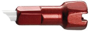

Hallo Leute!
Ich wollte mal fragen, ob Ihr wißt, was der Vorteil von den DT pro lock hexagonal Nippeln
gegenüber den herkömmlichen DT pro lock standard Nippeln
ist? Konnte im Netz bisher nichts dazu finden.
Danke schon mal.
AW: Vorteil von DT hexagonal Nippeln?
Der "Kopf" ist halt 6-eckig ... Da kann man dann bestimmt auch mit nem passenden Schlüssel bzw. it Knarre und Bit arbeiten ... sonst glaub ich nicht, dass es da viele Vorteile gibt ... aber evtl. hat sich da ja noch schlauer gemacht.
hallo,
der Vorteil solcher Nippel ist meiner Meinung nach der das man auch die letzten Umdrehungen von der Felge aus Tätigen kann
und so das Eloxat im Sichtbaren Bereich immer wie neu Ausschaut.
Gruß k.l.
Und hinzu kommt noch, dass man aufgrund des größeren Durchmessers des Sechskant mehr Drehmoment draufgeben kann. Dadurch dreht sich der Nippel nicht so schnell rund.
