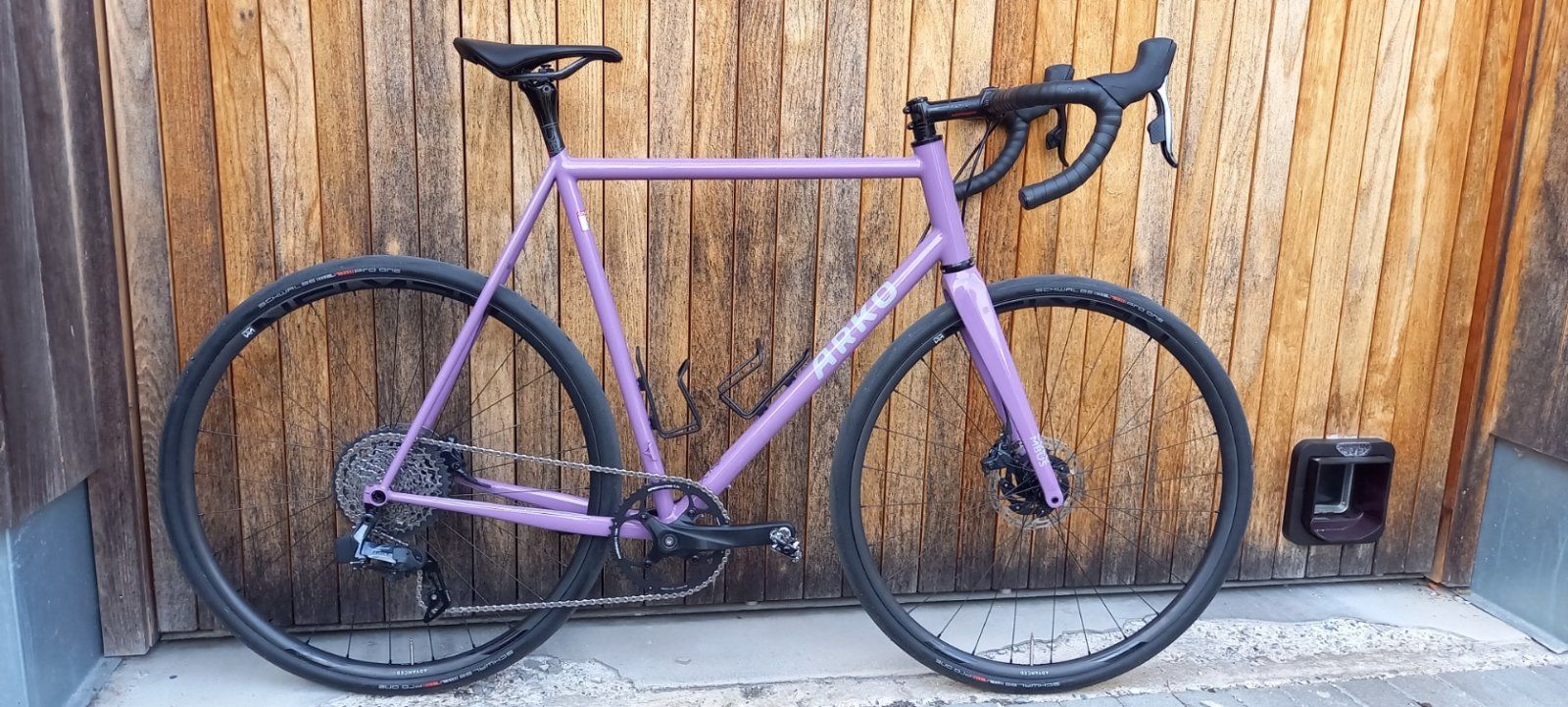

Jetzt hab ich festgestellt, daß Marek den Anlötsockel für den Umwerfer anscheinend zu tief positioniert hat. Ich habe zwar schon einen Adapter um ihn höher zu montieren,werde jetzt aber mein Nuroad auf 2-fach umrüsten und das Arko mit der Xplore aufbauen.

Lange hat´s gedauert, aber umso mehr freut es mich daß es jetzt endlich auf der Straße ist.
Es fährt sich ein bisschen nervöser als mein Cube Nuroad, aber ich bin sehr zufrieden.

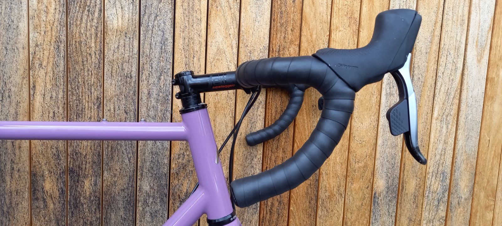

Die Force Xplore ist es geworden, weil der Sockel für den Umwerfer so tief angelötet ist, daß er bei einem 46er Kettenblatt hängen geblieben wäre. Auf eine Adapterlösung hatte ich keine Lust und so habe ich einfach den Antrieb von meinem Nuroad verwendet und dort die 2fach Force verbaut.
Die restliche Ausstattung ist:
  • Laufräder Newmen Advanced SL X.R 25
  • Kurbel Dolomiti II mit Chinook-Kettenblatt (46Z)

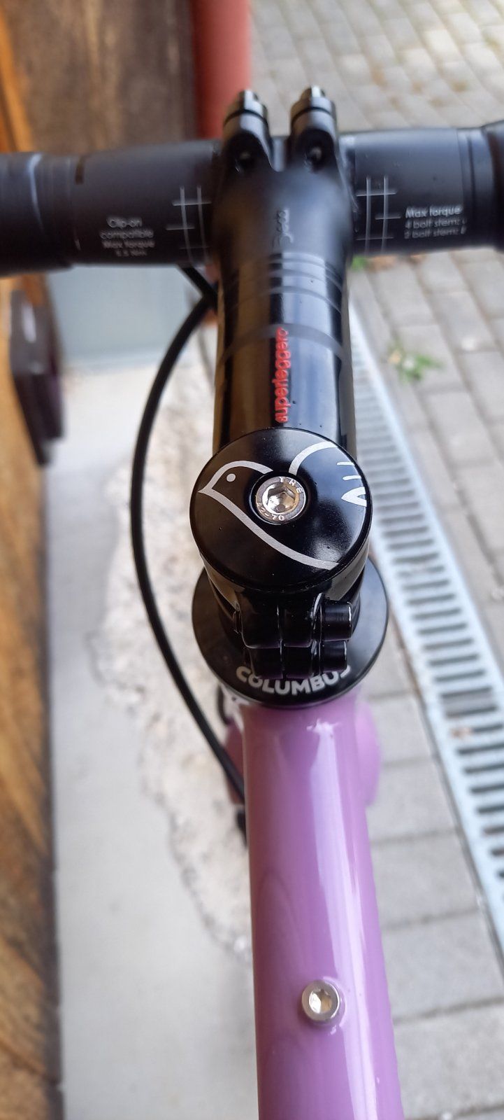

  • Sattelstütze und Vorbau Deda Superleggera
  • Sattel Cube Nuance Carbon
  • Reifen Schwalbe Pro One 700x34
Gewicht mit Pedalen ist 9,44 kg.
Jetzt brauch ich noch schöne Flaschenhalter und dann will ich noch auf Tubeless
