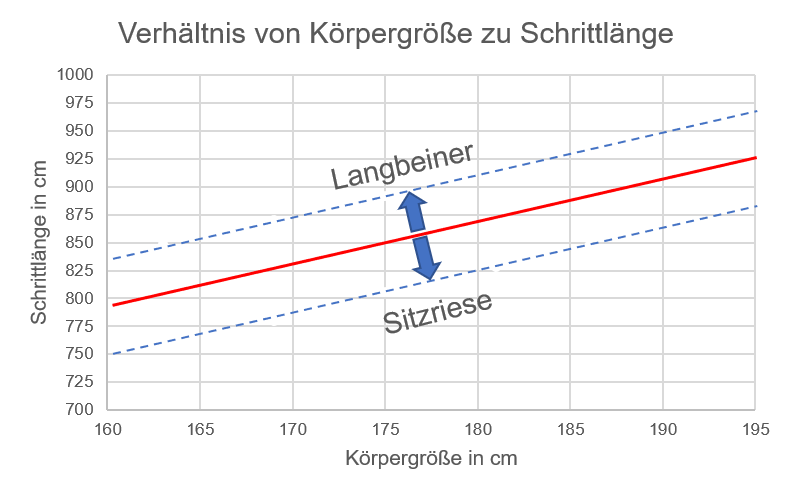

Sprechen wir beide von Schrittlänge, oder was hast du an dir mit 89cm gemessen?
Man könnte eine solche Grafik hier zur Hilfe nehmen:
könnte man, aber sollte man nicht. Seit die Tour eine Tabelle abgedruckt hat, deren Werte auf Kleiderkonfektionsgrößen beruhen - ich vermute bis zur Hosennaht gemessen, denn erklärt haben sie es nie.., glauben Generationen von Rennradfahrern sie sind 'Langbeiner'. Vermessungen zB. im Nachbarforum oder bei Bikefittern geben einen Mittelwert von SL/Körpergröße von 0,48 - 0,49 an.
wie man die SL misst, kannst du in der Tour nachlesen :rolleyes:
