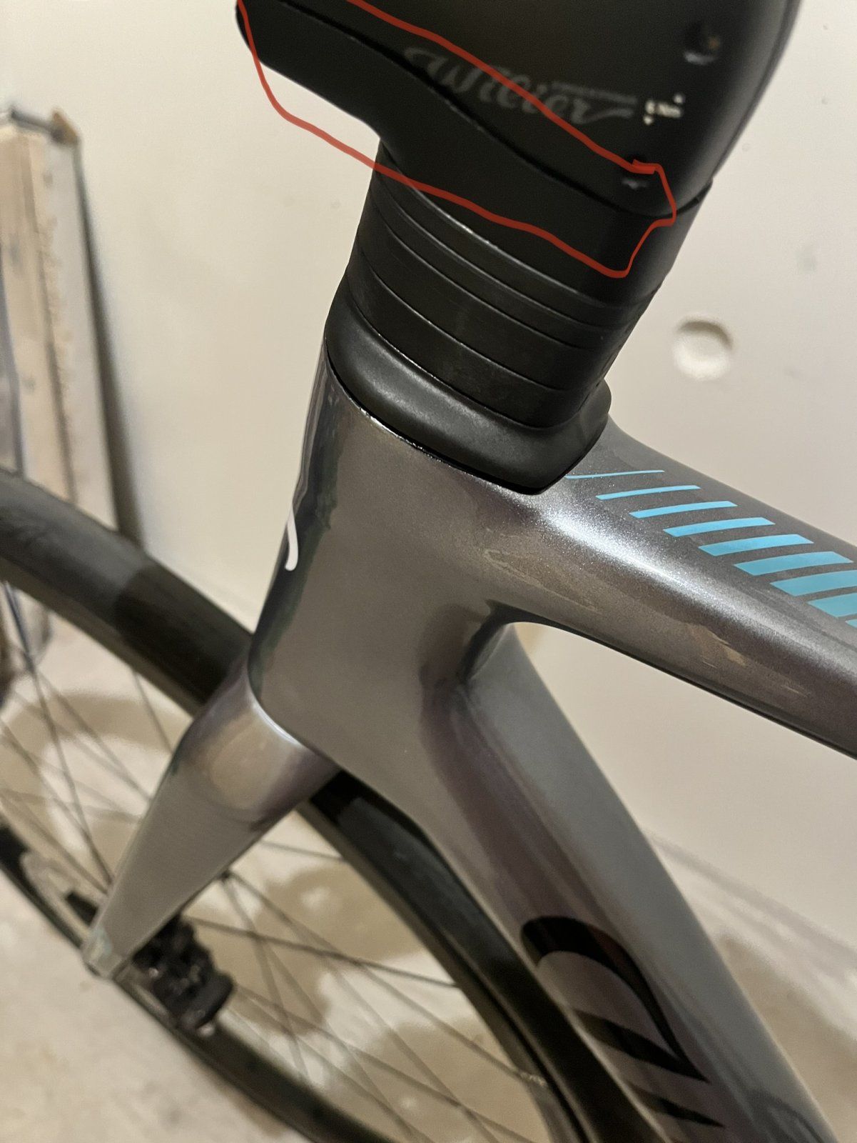

Ich brauche für mein Wilier ein Vorbau mit 100 Vorbaulänge und + 6 Grad. Das Problem ist dass Wilier spezielle Spacer hat, meines Wissens passen da nicht alle Vorbauten auf die Spacer drauf, siehe Foto. Ist es möglich den Vorbau umzutauschen ohne dass man die Spacer, Kabel, Längerband etc. wechseln muss?
Danke für eure Hilfe!

Sieht genau so aus, wie bei meinem Orbea Terra. Dann wären die Spacer zusammengesteckt und der oberste ist eine Schale, durch die die Kabel laufen. Der Vorbau ist wahrscheinlich grundsätzlich "normal", aber passt halt genau auf die Schale.
Starke Vermutung: Tausch ohne Anpassung Kabel möglich, aber sinnvoll nur durch den gleichen in anderer Länge. Dazu kannst du:
  • bei Willier die Ersatzteilliste studieren, (für Vorbau und die Schale zwecks Anschauungsobjekt)
  • den Vorbau einfach mal los machen und anheben oder die spacer raus cklicken, dann siehst du mehr
Vielen Dank, ich finde im Internet leider nichts wo auf die Schale passt. Die Schale lässt sich auch nicht entfernen da die Kabel dort durchgehen.
Möchte den Lenker etwas nach oben korrigieren, die Länge passt aber der Vorbauwinkel leider nicht
Ah das hatte ich oben nicht raus gelesen. Da ginge theoretisch mehr Spacer, aber Gabelschaft dann sicher zu kurz.
Kann mir nicht vorstellen, dass es eine Schale+Vorbau mit größerem Winkel gibt. Da fällt mir nur ein, Lenker tauschen, der neben dem Vorbau nach oben geht (Aus der Gravel-Sparte) - wobei da die Frage auftaucht, ob dann die Kabel lang genug sind.

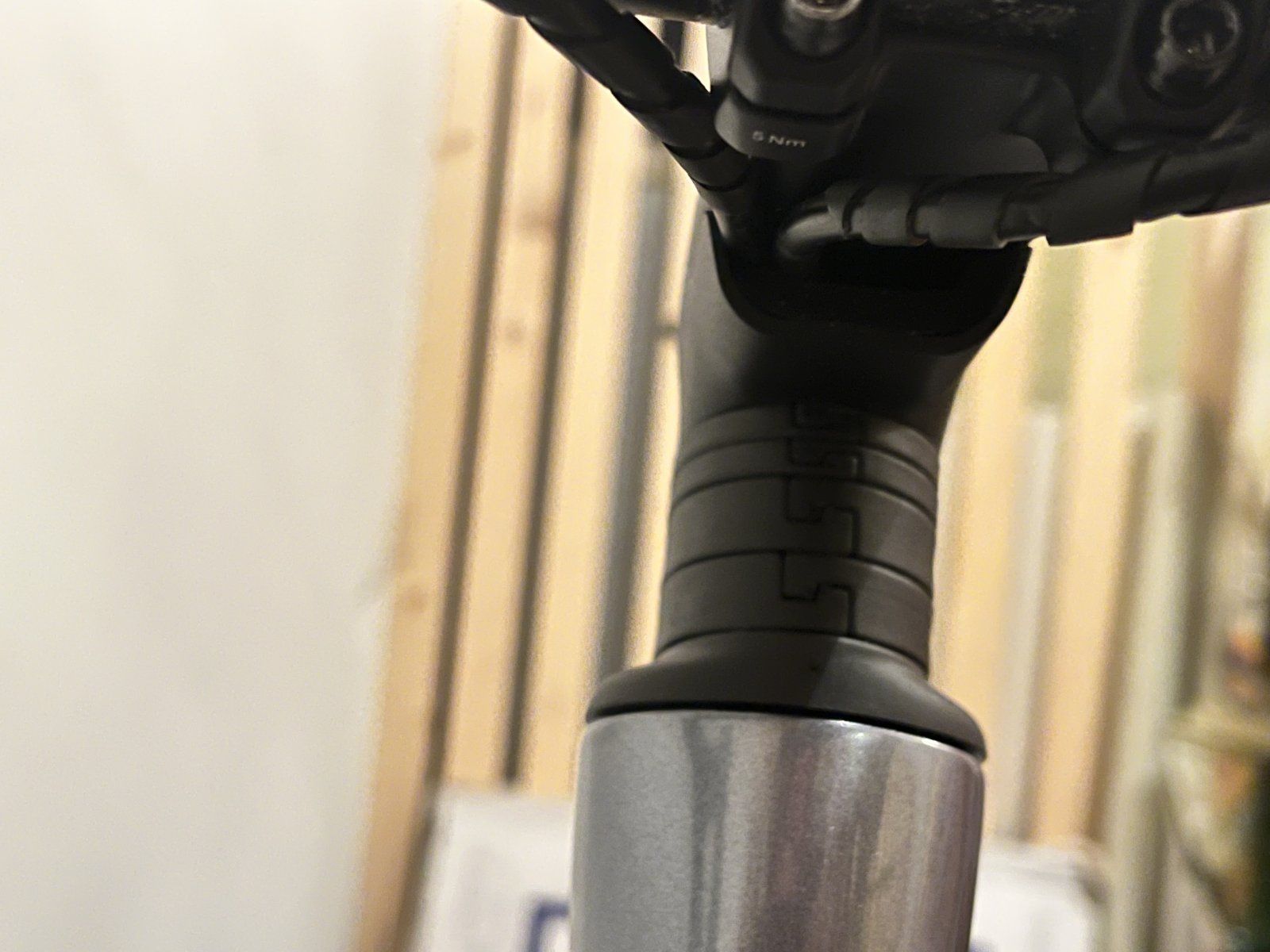

Wie man im 2. Bild sieht, ist Vorbau/Lenker normal geklemmt.
Man kann auch sicher die Schale entfernen mit Schrauben oder Gewalt, aber dann isses halt kacke.

Er möchte den Lenker höher haben. Mehr wissen wir doch eigtl. nicht.
Da kann ich nicht zuverlässig schließen, er hat das falsche Rad.
Es ist auch nicht völlig voll integriert, finde ich. Hab bei mir auch den Lenker gewechselt, ohne Neuverkabelung oder so, selbes System
Naja, ich weiß nicht. Da sind jetzt schon (einschließlich der Kabelführung) 4 cm Distanz unter dem Vorbau. So ein Gravellenker wie vorgeschlagen bringt vielleicht noch 1-2 cm. Nee, das wird nix, IMHO.
Das du offensichtlich das falsche Rad gekauft hast, lässt sich nun ja nicht mehr so leicht beheben.
Wenn du das Rad mit Chopper Optik unbedingt behalten willst, würde ich einen Lenker mit Rise montieren. Wenn die Leitungen nicht noch irgendwo im Lenker verlaufen, ist das der Umbau schnell gemacht und du brauchst nicht mehr als den Lenker und vielleicht neues Lenkerband:
