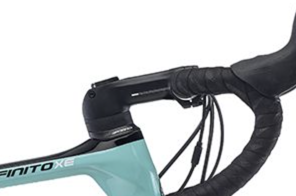

ich habe mir kürzlich das o.g. Rad gekauft und möchte den vorhandenen Vorbau gegen einen 110mm Vorbau tauschen. Jetzt ist dieser Velomann-Vorbau und auch die Spacer ja speziell geformt, was ich eigentlich gerne mag. Weiss jemand eine sehr gute Quelle für Anbauteile bzw. Alternativen? Angeblich soll es eine anders geformte Steuersatzkappe zur Verwendung "normaler" Spacer geben, was natürlich auch ginge. Schöner fände ich die eingebaute Variante. Vom Bianchi-support habe ich leider keine Antwort erhalten.
Anbei ein Foto zur Veranschaulichung. Besten Dank für eure Hilfe!

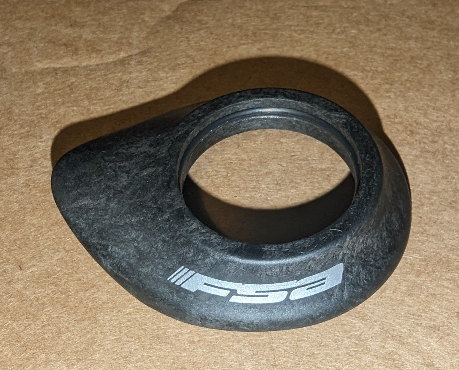

Laut Aussage von dem Shop, gibt es den Vorbau nicht mehr.
Alternativ gibt es eine Abdeckkappe(40€) für den Steuersatz um Runde Spacer/Vorbau zu verwenden.
Puh...mal schuan was ich nun mache???
Ich würde die Kappe definitiv nehmen und erstmal den Vorbau anpassen. Suchen kann man ja immer noch und der Umbau ist ja leicht gemacht und reversibel.

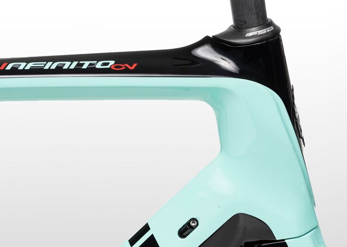

Das dürfte die Kappe für das CV sein, an der hätte ich auch Interesse. ;) Wer eine loswerden will oder weiß, wo ich mir die in den Einkaufswagen legen kann…immer her damit.
Ich habe nun die Kappe auf gut Glück(vertrauen in den Shop) bestellt.
Sobald ich die habe, schreib ich dir ob die passt.
